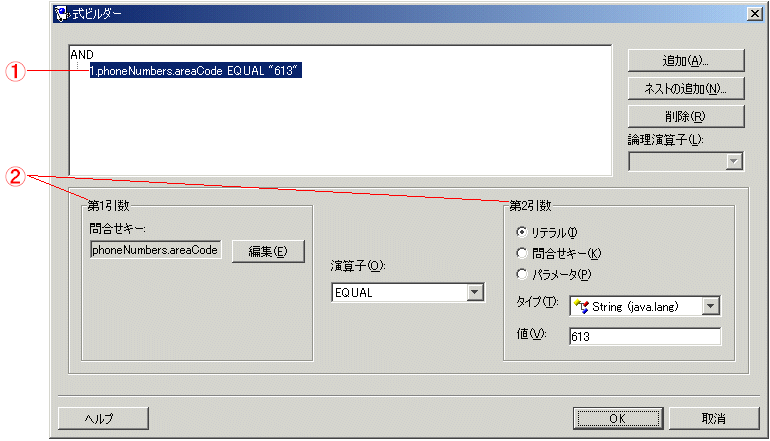

名前付き問合せ用にTopLinkの式を作成するには、次の手順を実行します。
  1. 名前付き問合せの形式タブの「編集」をクリックするか、問合せ文字列をダブルクリックします。「式ビルダー」ダイアログ・ボックスが表示されます。
    詳細は、「名前付き問合せ」を参照してください。
    図95-1 「式ビルダー」ダイアログ・ボックス
    図95-1の説明が続きます
    「図95-1 「式ビルダー」ダイアログ・ボックス」の説明
    図95-1の数字の付いたコールアウトは、次のユーザー・インタフェース・コンポーネントを示しています。
    1. 式ツリー
    2. 引数
  2. 「追加」または「ネストの追加」をクリックして、新規の式を作成します。TopLinkでは、各ノードとネストされたノードに順序番号を割り当てます。
    既存の式を削除する場合は、「削除」をクリックします。
  3. ノードを選択し、「論理演算子」リストを使用して、ノードの演算子(AND、OR、Not ANDまたはNot OR)を指定します。
次の表を使用して、各式の引数フィールドを指定します。
フィールド 説明
第1引数 「編集」をクリックし、第1引数の問合せキーを選択します。「問合せキーの選択」ダイアログ・ボックスが表示されます。
「引数の追加」に進みます。
演算子 TopLinkでの式の評価方法を指定します。有効な演算子には、Equal、Not Equal、Equal Ignore Case、Greater Than、Greater Than Equal、Less Than、Less Than Equal、Like、Not Like、Like Ignore Case、Is NullおよびNot Nullがあります。
第2引数 第2引数を指定します。
  • リテラルの場合: 「タイプ」を選択し、「値」にリテラル値を入力します。
  • 問合せキーの場合: 「編集」をクリックし、問合せキーを選択します。
  • パラメータの場合: 「追加」をクリックし、新しいパラメータを追加して、リストから選択します。
「引数の追加」に進みます。
「OK」をクリックします。TopLink Workbenchで、式が「名前付き問合せ」タブに追加されます。

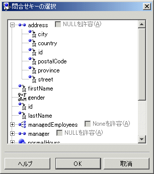

  2. 「第1引数」の場合は、「編集」をクリックします。「問合せキーの選択」ダイアログ・ボックスが表示されます。
    図95-2 問合せキーの選択
    図95-2の説明が続きます
    「図95-2 問合せキーの選択」の説明
  3. 属性を選択し、問合せでnull値を受け入れるかどうかを指定し、「OK」をクリックします。
