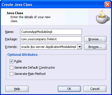

  4. 拡張フィールドのoracle.jbo.serverパッケージから、適切なフレームワーク・ベース・クラスを指定します。
    図25-1は、com.yourcompany.fwkextパッケージにCustomAppModuleImplという名前のカスタム・フレームワーク拡張クラスを作成して基本アプリケーション・モジュール・コンポーネントの機能をカスタマイズする様子を示しています。目的のベース・クラスをすばやく見つけるには、拡張フィールドの隣の「参照」ボタンを使用して、JDeveloperの「クラス・ブラウザ」を起動します。「検索」タブを使用し、クラス名の一部(ワイルドカードとして*を使用できます)を入力してクラスの一覧をすばやく絞り込み、目的のクラスを見つけることができます。
    図25-1 アプリケーション・モジュールのフレームワーク拡張クラスの作成
    「Javaクラスの作成」ダイアログの図
「OK」をクリックすると、ユーザーが選択したパッケージ名に対応するプロジェクトのソース・パスのディレクトリに、カスタム・フレームワーク拡張クラスが作成されます。

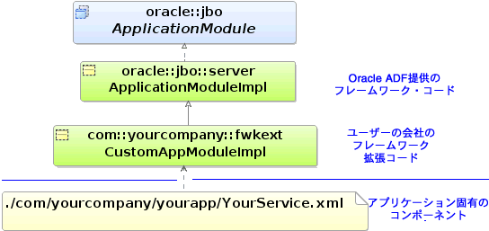

図25-3は、XMLのみのYourServiceアプリケーション・モジュールとカスタム拡張クラスの関係を示したものです。実行時には、ApplicationModuleImplクラスから基本動作を継承するCustomAppModuleImplクラスを使用します。
図25-3 拡張フレームワーク・ベース・クラスを参照するXMLのみのコンポーネント
拡張フレームワーク・ベース・クラスの流れを示す図

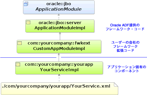

図25-4は、カスタムYourServiceImplクラスを含むYourServiceアプリケーション・モジュールとフレームワーク拡張クラスの関係を示したものです。実行時には、ベースApplicationModuleImplクラスを拡張するCustomAppModuleImplフレームワーク拡張クラスから基本動作を継承するYourServiceImplクラスを使用します。
図25-4 カスタマイズされたフレームワーク・ベース・クラスを拡張するカスタムJavaのあるコンポーネント
カスタマイズされたフレームワーク・クラスの拡張の流れを示す図

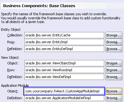

25.1.6.3 フレームワーク拡張クラスに対するプロジェクト・レベルの設定
フレームワーク拡張クラスの特定のセットをプロジェクトの標準として使用する場合は、「プロジェクト・プロパティ」ダイアログの「ビジネス・コンポーネント: ベース・クラス」ページ(図25-5を参照)を開き、各コンポーネント・タイプに対して優先的に使用するベース・クラスを定義できます。たとえば、プロジェクトで作成される新しいアプリケーション・モジュールがデフォルトでCustomAppModuleImplクラスを使用するよう指定するには、図で示されているように、「アプリケーション・モジュール」の「オブジェクト」クラス名フィールドに、そのクラスの完全修飾名を入力します。ベース・クラスに対するこれらの優先指定を設定しても、プロジェクト内の既存コンポーネントには影響ありませんが、コンポーネント・ウィザードが作成する新しいコンポーネントにはこの設定が使用されます。
図25-5 ADFコンポーネントのベース・クラスに対するプロジェクト・レベルの設定
「ビジネス・コンポーネント: ベース・クラス」ダイアログの図

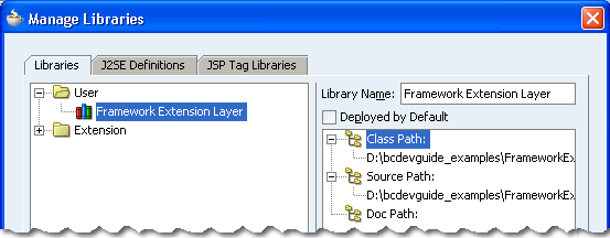

25.2.3 フレームワーク拡張JARファイルのライブラリ定義の作成方法
JDeveloperは、再利用可能なコンポーネント・ライブラリで構成されるJARファイルを編成するための簡便な方法として、名前付きのライブラリを使用します。フレームワーク拡張JARファイルのライブラリを定義するには、次の操作を実行します。
  1. JDeveloperのメイン・メニューから、「ツール」→「ライブラリの管理」を選択します。
  2. 「ライブラリの管理」ダイアログで「ライブラリ」タブを選択します。
  3. ツリーで「User」フォルダを選択し、「新規」ボタンをクリックします。
  4. 表示される「ライブラリの作成」ダイアログで、ライブラリにFramework Extension Layerという名前を設定し、「クラス・パス」ノードを選択して、「エントリの追加」をクリックします。
  5. 表示される「パス・エントリの選択」ダイアログで、フレームワーク拡張コンポーネントのクラス・ファイルを含むFrameworkExtensions.jarファイルを選択し、「選択」をクリックします。
  6. 「ソース・パス」ノードを選択し、「エントリの追加」をクリックします。
  7. 表示される「パス・エントリの選択」ダイアログで、フレームワーク拡張クラスのソース・ファイルが存在する..\FrameworkExtensions\srcディレクトリを選択し、「選択」をクリックします。
  8. 「OK」をクリックして「ライブラリの作成」ダイアログを閉じ、新しいライブラリを定義します。
終了すると、図25-6で示すように、新しいユーザー定義ライブラリFramework Extension Layerが表示されます。この後は、ビジネス・サービスを作成するプロジェクトのライブラリ・リストにこのライブラリを追加することで、優先使用するコンポーネント・ベース・クラスとしてカスタム・フレームワーク拡張クラスが参照されるようになります。
図25-6 フレームワーク拡張レイヤーの新しいユーザー定義ライブラリ

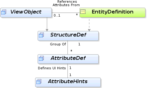

25.3.1 ビュー・オブジェクトおよびエンティティ・オブジェクトのランタイム・メタデータにアクセスする方法
図25-7は、ビュー・オブジェクトおよびエンティティ・オブジェクトに関するランタイム・メタデータにアクセスするためにADFが提供する3つの主要なインタフェースを示しています。ViewObjectインタフェースは、StructureDefインタフェースを拡張します。エンティティ定義を表すクラス(EntityDefImpl)も、このインタフェースを実装します。名前が示すように、StructureDefは構造とコンポーネントを定義しており、ビュー・オブジェクト行またはエンティティ行の各属性に関するランタイム・メタデータを提供するAttributeDefオブジェクトのコレクションへのアクセスを提供します。AttributeDefを使用することで、それに付随するAttributeHintsオブジェクトにアクセスし、表示ラベル、フォーマット・マスク、ツールチップなどのヒントを参照できます。
図25-7 ビュー・オブジェクトおよびエンティティ・オブジェクトで使用できるランタイム・メタデータ
オブジェクトで使用可能なメタデータの流れを示す図

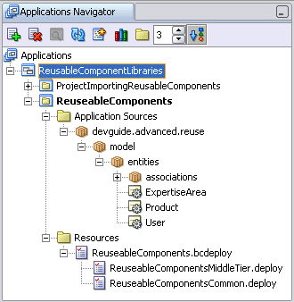

デプロイメント・プロファイルにReusableComponents.bcdeployのような名前を設定し、「OK」をクリックします。図25-8で示されているように、ReusableComponents.bcdeployビジネス・コンポーネント・デプロイメント・アーカイブ・プロファイルには、ネストされた2つのJARデプロイメント・プロファイルが含まれます。
これら2つのネストされたプロファイルは、次のものをバンドルするために事前に構成されている標準のJARデプロイメント・プロファイルです。
これらは、ADF Business Componentsベースのアプリケーションを簡単にデプロイできるよう、このように分割されています。*CSMT.jarは、中間層のアプリケーション・サーバーにのみデプロイされるよう設計されているコンポーネントのアーカイブです。*CSCommon.jarは、アプリケーション・モジュールと通信するクライアントがそのアプリケーション・モジュールとは異なる物理サーバーで実行しているデプロイ・シナリオで、アプリケーション・サーバーとリモート・クライアント層の両方に共通のものです。
図25-8 ネストされたプロファイルを含むビジネス・コンポーネント・アーカイブ・デプロイメント・プロファイル
アプリケーション・ナビゲータでのデプロイメント・プロファイルの図
JARファイルを作成するには、アプリケーション・ナビゲータの「リソース」フォルダでReusableComponents.bcdeployノードを選択し、ポップアップ・メニューで「デプロイ」を選択します。JDeveloperの「ログ・ウィンドウ」の「デプロイ」タブに、次のようなフィードバックが表示されます。

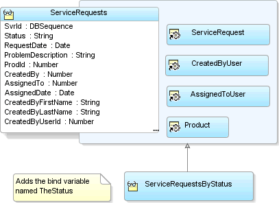

25.9 継承を使用する拡張コンポーネントの作成
新しいビジネス・コンポーネントを作成するたびに、必要に応じて、既存のものを拡張してオリジナルのカスタマイズ・バージョンを作成できます。たとえば、SRDemoアプリケーションの場合は、図25-9で示されているように、ServiceRequestsByStatusビュー・オブジェクトはServiceRequestsビュー・オブジェクトを拡張して、TheStatusという名前の名前付きバインド変数が追加され、このバインド変数を参照するようにWHERE句がカスタマイズされています。
図25-9 別のコンポーネントを拡張できるADF Business Components
ビジネス・コンポーネントが他のビジネス・コンポーネントを拡張できることを示す図
図ではビュー・オブジェクトの例が示されていますが、このコンポーネント継承機能はすべての種類のコンポーネントで使用できます。あるコンポーネントが別のコンポーネントを拡張する場合、拡張されたコンポーネントは親からすべてのメタデータと動作を継承します。拡張されたコンポーネントでは、メタデータとJavaコードの両方を使用して、新しい機能を追加したり、親コンポーネントの既存機能をカスタマイズしたりできます。

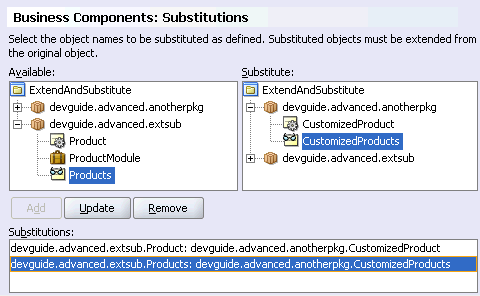

25.10.2 拡張コンポーネントの置換方法
グローバルなコンポーネント置換を定義するには、基になるアプリケーションからインポートしたコンポーネントを基にして拡張コンポーネントを作成したプロジェクトの、「プロジェクト・プロパティ」ダイアログの「ビジネス・コンポーネント: 置換」ページを使用します。図25-10で示されているように、各コンポーネントの置換を定義するには、次のようにします。
  1. 「使用可能」リストで、基になるアプリケーションのコンポーネントを選択します。
  2. 「置換する対象」リストで、置き換えるカスタマイズした拡張コンポーネントを選択します。
  3. 「追加」をクリックします。
注意:
基になるアプリケーションのコンポーネントのうち、基のコンポーネントを直接または間接に継承する拡張コンポーネントがあるもののみを置換できます。
図25-10 ビジネス・コンポーネントの置換の定義

25.10.3 置換時に行われる処理
YourExtendsAndSubstitutesProjectという名前のプロジェクトでグローバル・コンポーネント置換リストを定義すると、置換リストは、ソース・パスのルート・ディレクトリにあるYourExtendsAndSubstitutesProject.jpxに保存されます。
例25-17で示されているように、このファイルには、置換されるコンポーネントごとに1つずつ、Substitute要素が含まれます。
