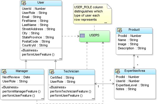

図26-2は、User、Manager、Technicianの各エンティティ・オブジェクトを個別に作成し、異なる種類のビジネス情報をアプリケーション内でより形式的に区別できるようにした場合の、ビジネス・ドメイン・レイヤーの様子を示しています。技術者と管理者はユーザーの特別な種類であるため、対応するエンティティ・オブジェクトは、ベースのUserエンティティ・オブジェクトを拡張しています。このベースのUserエンティティ・オブジェクトには、すべての種類のユーザーに共通する属性とメソッドがすべて含まれています。図のperformUserFeature()メソッドは、共通メソッドの1つを表しています。
ManagerおよびTechnicianエンティティ・オブジェクトに対しては、その種類のユーザーに固有の属性やメソッドを追加できます。たとえば、図では、管理者が次に部下の評価を行うときを追跡するDate型のNextReview属性が、Managerに追加されています。また、管理者に固有のperformManagerFeature()メソッドもあります。同様に、Technicianエンティティ・オブジェクトには、技術者がトレーニング認定を終了しているかどうかを追跡するCertified属性が追加されています。performTechnicianFeature()は技術者に固有のメソッドです。最後に、専門分野は技術者に対してのみ関係するため、ユーザーと専門レベルのアソシエーションがTechnicianとExpertiseAreaの間に定義されています。
図26-2 継承を使用したユーザー、管理者、技術者の区別
ユーザー間の継承を示す図
異なる種類のユーザーを、ビジネス・ドメイン・レイヤーの継承階層において異なるエンティティ・オブジェクトとしてモデル化することで、共通するデータや動作の共有が簡単になり、ユーザーを区別するアプリケーションの部分を実装できます。

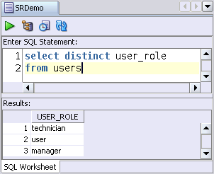

異なる種類の情報を含む表に基づいて継承階層内にエンティティ・オブジェクトを作成する前に、まず、行の種類を区別するために使用されている表の列を識別する必要があります。SRDemoアプリケーションのUSERS表では、これはUSER_ROLE列です。このような列は表の行を異なるグループに分離つまり識別するのに役立つため、識別子列と呼ばれます。
次に、表の識別子列で有効な値を決定します。値がわからない場合は、JDeveloperの「SQLワークシート」で簡単なSQL文を実行して答えを得ることもできます。ワークシートを使用するには次のようにします。
  • 「表示」→「接続ナビゲータ」を選択します。
  • 「データベース」フォルダを展開し、SRDemo接続を選択します。
  • 右クリックで表示されるポップアップ・メニューから、「SQLワークシート」を選択します。
図26-3は、「SQLワークシート」で、USERS表のUSER_ROLE列に対してSELECT DISTINCT問合せを実行した結果を示しています。USER_ROLE識別子の値user、technician、およびmanagerに基づいて行が3つのグループに分類されることを示しています。
図26-3 「SQLワークシート」を使用した識別子列の異なる値の検索

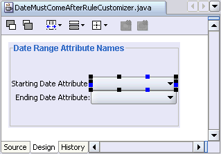

26.9.2 規則用の設計時Beanカスタマイザの追加
検証規則クラスはBeanであるため、標準のJavaBeanカスタマイザ・クラスを実装して、設計時にBeanのプロパティを設定しやすくすることができます。前の項のDateMustComeAfter規則の例では、開発者はinitialDateAttrNameとlaterDateAttrNameの2つのプロパティを構成する必要があります。
図26-4は、Swing用のJDeveloperビジュアル・デザイナを使用して作成されたDateMustComeAfterRuleCustomizerを示しており、タイトル付きの境界を持つJPanelに、ドロップダウン用の2つのJLabelプロンプトと2つのJComboBoxコントロールが含まれています。クラスのコードによって、IDEで現在編集されているエンティティ・オブジェクトのDate値属性の名前がドロップダウン・リストに移入されます。これにより、DateMustComeAfterRule検証をエンティティ・オブジェクトに追加する開発者は、検証の開始日と終了日に使用する日付属性を簡単に選択できます。
図26-4 JDeveloperのSwingビジュアル・デザイナを使用した検証規則カスタマイザの作成
検証規則カスタマイザをビジュアルに作成している図
カスタマイザとDateMustComeAfterRule Java Beanを関連付けるには、BeanInfoクラスを作成するときの標準的な手順に従います。例26-20で示されているように、DateMustComeAfterRuleBeanInfoは、カスタマイザ・クラスをDateMustComeAfter Beanクラスと関連付けるBeanDescriptorを返します。
通常は、カスタマイザ・クラスとこのBean情報を、設計時専用の独立したJARファイルにパッケージします。SRDemoアプリケーションのFrameworkExtensionsプロジェクトには、これらのクラスをDateMustComeAfterRuleDT.jarにパッケージするデプロイメント・プロファイルが含まれます。

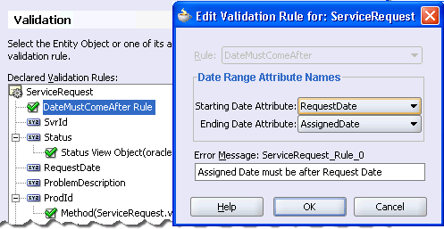

  3. 「プロジェクト・プロパティ」ダイアログの「ビジネス・コンポーネント」の「登録済の規則」パネルを使用して、1つまたは複数の検証規則を追加します。
    検証規則を追加するときは、検証規則クラスの完全修飾名を指定し、JDeveloperの使用可能なバリデータのリストで表示される検証規則の名前を設定します。
図26-5は、SRDemoアプリケーションのServiceRequestエンティティ・オブジェクトに対するエンティティ・オブジェクト・エディタの「検証」パネルを示しています。DateMustComeAfter規則を編集するときは、規則クラスのBeanInfoからカスタム編集パネルが自動的に検出されて、設計時に開始日と終了日の属性名を開発者に示すために使用されます。JDeveloperは、実行時に検証規則が不合格になった場合にエンド・ユーザーに対して示される翻訳可能なエラー・メッセージを取得するためのサポートを提供します。
図26-5 JDeveloperのカスタム・エディタのパネルに表示されたカスタム検証規則
