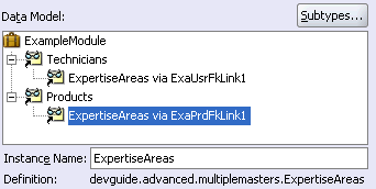

図27-1は、TechniciansとProductsの両方のビュー・オブジェクト・インスタンスが、同じExpertiseAreasビュー・オブジェクト・インスタンスのマスターになるように構成した場合の、データ・モデル・パネルの表示を示しています。
図27-1 同じディテールに対する複数のマスター・ビュー・オブジェクト・インスタンス
「データ・モデル」パネルの図
図27-1で示されているようにデータ・モデルを設定するには、アプリケーション・モジュール・エディタを開き、「データ・モデル」パネルで次の手順を行います。
  1. Techniciansビュー・オブジェクトのインスタンスをデータ・モデルに追加します。
    名前はTechniciansとします。
  2. Productsビュー・オブジェクトのインスタンスをデータ・モデルに追加します。
    名前はProductsとします。
  3. 「データ・モデル」リストで、Techniciansビュー・オブジェクト・インスタンスを選択します。
  4. 「選択可能なビュー・オブジェクト」リストで、Techniciansビュー・オブジェクトの下にインデントされているExpertiseAreasビュー・オブジェクトを選択し、「名前」フィールドにビュー・オブジェクト・インスタンスの名前ExpertiseAreasを入力します。次に、「>」をクリックして、既存のTechniciansビュー・オブジェクト・インスタンスのディテールとしてデータ・モデルに移動します。
  5. 「データ・モデル」リストで、Productsビュー・オブジェクト・インスタンスを選択します。
  6. 「選択可能なビュー・オブジェクト」リストで、Productsビュー・オブジェクトの下にインデントされているExpertiseAreasビュー・オブジェクトを選択し、「名前」フィールドに同じビュー・オブジェクト・インスタンスの名前ExpertiseAreasを入力します。次に、「>」をクリックして、既存のProductsビュー・オブジェクト・インスタンスのディテールとしてデータ・モデルに移動します。
    「ExpertiseAreasという名前のビュー・オブジェクトのインスタンスはデータ・モデルですでに使用されています。同じインスタンスを使用しますか。」という警告が表示されます。
  7. 「はい」をクリックして、ExpertiseAreasビュー・オブジェクト・インスタンスを、Productsビュー・オブジェクト・インスタンスのディテールにもすることを確認します。

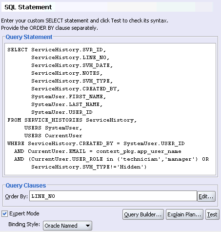

エキスパート・モードを有効にするには、ビュー・オブジェクトの作成ウィザードまたはビュー・オブジェクト・エディタの「SQL文」パネルで「エキスパート・モード」を選択します。
27.3.2 エキスパート・モードを有効にしたときに行われる処理
エキスパート・モードを有効にすると、「SQL文」パネルの読取り専用の「生成されたSQL文」セクションが、完全に編集可能な「問合せ文」テキスト・ボックスになり、すべてのSQL文が表示されます。このテキスト・ボックスを使用して、SQL問合せのすべての部分を変更できます。
たとえば、図27-2は、SRDemoアプリケーションのServiceHistoriesビュー・オブジェクトに対するビュー・オブジェクト・エディタの「SQL文」ページを示しています。表示されているのは、エキスパート・モードで、PL/SQLファンクションcontext_pkg.app_user_nameを参照するエンティティ・ベースのビュー・オブジェクトであり、FROM句でUSERS表を結合して、technicianロールまたはmanagerロールではないエンド・ユーザーからの非表示のサービス履歴メモをフィルタ処理しています。
図27-2 SRDemoアプリケーションのServiceHistoriesのエキスパート・モードでのビュー・オブジェクト
ビュー・オブジェクト・エディタの「SQL文」ページの図

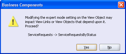

このような場合は、図27-3の警告が表示され、これらの依存コンポーネントでSQL文がまだ正しい問合せを反映していることを確認するよう示されます。
図27-3 依存コンポーネントの確認を促す事前注意
依存コンポーネント警告ダイアログの図
たとえば、SRDemoアプリケーションのServiceRequestsビュー・オブジェクトをエキスパート・モードを使用するように変更する場合は、ServiceRequestsByStatusビュー・オブジェクトがそれを拡張しているため、変更された親コンポーネントの拡張がまだ問合せに論理的に反映されていることを、拡張されたコンポーネントで確認する必要があります。

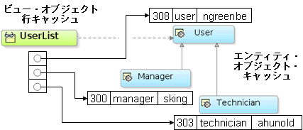

27.6.1 多相エンティティ・オブジェクトの慣用名とは
多相エンティティ・オブジェクトの慣用名とは、継承階層のベース・エンティティ・オブジェクトを参照し、そのエンティティのサブタイプも処理するように構成されているものです。図27-4は、多相エンティティ・オブジェクトの慣用名でビュー・オブジェクトを使用した結果を示しています。エンティティ・ベースのUserListビュー・オブジェクトには、1次エンティティ・オブジェクトの慣用名としてUserエンティティ・オブジェクトがあります。ビュー・オブジェクトは、データベースから取得された各行を、適切なエンティティ・オブジェクト・サブタイプであるUserのエンティティ行部分に分割します。識別子属性の値の検査に基づいて、適切なエンティティ行サブタイプを作成します。たとえば、UserList問合せが、ユーザーngreenbeの1行、管理者skingの1行、技術者ahunoldの1行を取得した場合、基礎になっているエンティティ行部分は図で示されているようになります。
図27-4 多相エンティティ・オブジェクトの慣用名を持つビュー・オブジェクトによるエンティティ・サブタイプの処理
エンティティ・サブタイプの流れを示す図

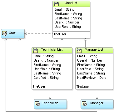

27.6.2 多相エンティティ・オブジェクトの慣用名を持つビュー・オブジェクトを作成する方法
多相エンティティ・オブジェクトの慣用名でビュー・オブジェクトを作成するには、次の手順を使用します。
  1. 使用するエンティティ継承階層内のベース型を表すエンティティ・オブジェクトを識別します。
  2. そのベース・エンティティをエンティティ・オブジェクトの慣用名として、エンティティ・ベースのビュー・オブジェクトを作成します。
    注意:
    エンティティ・ベースのビュー・オブジェクトが識別子属性を持つエンティティ・オブジェクトを参照していると、JDeveloperはその識別子属性も(主キー属性に加えて)問合せにも含まれるようにします。
  3. ビュー・オブジェクトの作成ウィザードの「エンティティ・オブジェクト」パネルの「選択済」リストでエンティティ・オブジェクトの慣用名を選択し、「サブタイプ」をクリックします。
  • 表示される「サブタイプ」ダイアログで、許可するエンティティ・サブタイプを「使用可能」から「選択済」リストに移動し、「OK」をクリックします。

27.6.4.3 目的のエンティティ・サブタイプでの新しい行の作成
多相エンティティ・オブジェクトの慣用名のあるビュー・オブジェクトでは、新しいビュー行を作成すると、それにはベース・エンティティ・オブジェクトの慣用名と一致する型を持つ新しいエンティティ行部分が含まれます。かわりにいずれかのエンティティ・サブタイプで新しいビュー行を作成するには、createAndInitRow()メソッドを使用します。例27-15では、UserListビュー・オブジェクトのJavaクラスの2つのカスタム・メソッドが示されており、これらはcreateAndInitRow()を使用して、クライアントがManagerまたはTechnicianサブタイプのエンティティ行を持つ新しい行を作成できるようにします。createAndInitRow()を使用するには、例で示されているように、NameValuePairsオブジェクトのインスタンスを作成し、それに識別子属性の適切な値を設定します。次に、そのNameValuePairsをcreateAndInitRow()メソッドに渡し、指定した識別子属性の値に基づいて、適切なエンティティ行サブタイプを持つ新しいビュー行を作成します。

27.6.5 多相ビュー行とは
27.6項「ビュー・オブジェクトを使用した複数の行タイプの処理」の例では、ポリモフィズムはエンティティ・オブジェクト・レベルで目に見えずに行われていました。クライアント・コードは同じUserListRowインタフェースを使用してすべてのビュー行を処理するので、Managerエンティティ・オブジェクトに基づく行と、Userエンティティ・オブジェクトに基づく行を区別することはできません。コードは、基礎となるエンティティ・サブタイプのすべての型に共通するビュー行属性とメソッドの同じセットを使用して、すべてのビュー行を処理します。
多相ビュー行をサポートするようにビュー・オブジェクトを構成すると、クライアントは、行の型に固有のビュー行インタフェースを使用して、異なる型のビュー行を処理できます。このようにすると、クライアントは、必要に応じて、特定のサブタイプに固有のビュー属性にアクセスしたり、ビュー行メソッドを呼び出したりできます。図27-5は、前述のUserListの例に対してこの機能を有効にするビュー・オブジェクトの階層を示しています。TechnicianListとManagerListは、ベースのUserListビュー・オブジェクトを拡張するビュー・オブジェクトです。それぞれが、エンティティ・オブジェクトの慣用名として保持するUserのサブタイプに固有の追加属性を含んでいることに注意してください。TechnicianListは追加属性Certifiedを含み、ManagerListは追加属性NextReviewを含んでいます。次の項で説明するように、クライアントがビュー行ポリモフィズム用に構成されていると、次のものを使用してUserListビュー・オブジェクトの結果を処理できます。
  • ユーザーに関係するビュー行のUserListRowインタフェース
  • 技術者に関係するビュー行のTechnicianListRowインタフェース
  • 管理者に関係するビュー行のManagerListRowインタフェース
これにより、クライアントは、特定のサブタイプのビュー行に固有の追加属性とビュー行メソッドにアクセスできます。
図27-5 ビュー行ポリモフィズムを有効にするビュー・オブジェクト・サブタイプの階層
行のポリモフィズムを有効にするサブタイプの階層を示す図
