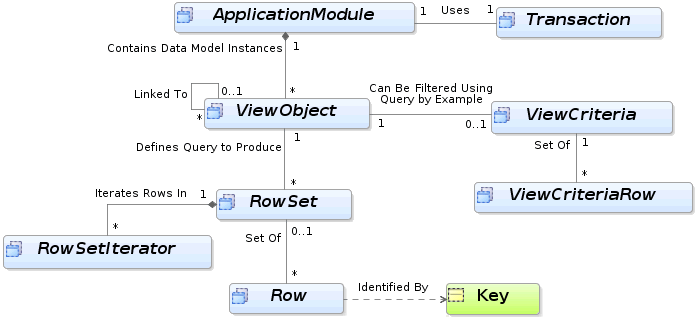

ビュー・オブジェクトは、SQL問合せをカプセル化し、その結果の作業を簡略化する、Oracle ADFコンポーネントです。この章の終わりには、図5-1に示す次の概念をすべて理解できるようになります。
図5-1 問合せを定義し、行の行セットを生成するビュー・オブジェクト
この図は行セットを生成する問合せを示しています。

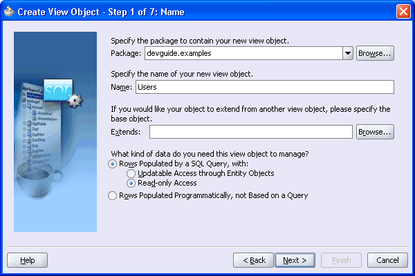

ビュー・オブジェクトを作成するには、ビュー・オブジェクトの作成ウィザードを使用します。このウィザードは、「新規ギャラリ」の「Business Tier」→「ADF Business Components」カテゴリから起動できます。これがプロジェクトで作成する最初のコンポーネントである場合、「ビジネス・コンポーネント・プロジェクトの初期化」ダイアログが表示され、データベース接続を選択できます。これらの例では、SRDEMOスキーマについてSRDemoという名前の接続を使用していることが前提です。
図5-2に示すように、パッケージ名およびビュー・オブジェクト名を入力し、このビュー・オブジェクトが読取り専用アクセスでデータを管理することを示します。この図は、devguide.examplesパッケージでのUsersという名前のビュー・オブジェクトの作成を示しています。
図5-2 新規ビュー・オブジェクトに対するパッケージおよびコンポーネント名の定義
ビュー・オブジェクトの作成ウィザードのステップ1の図

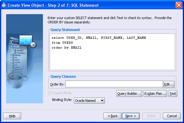

ウィザードのステップ2(「SQL文」ページ)で、任意の有効なSQL文を「問合せ文」ボックスに貼り付けるか、または「クエリー・ビルダー」をクリックして、対話型クエリー・ビルダーを使用します。図5-3は、EMAILによって順序付けられたUSERS表からユーザー情報の列をいくつか取得するための問合せを示しています。
図5-3 読取り専用ビュー・オブジェクトに対するSQL問合せの定義
ビュー・オブジェクトの作成ウィザードのステップ2の図

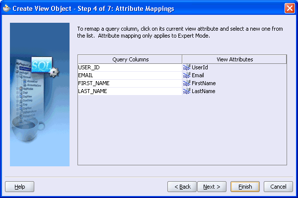

「属性マッピング」ページのステップ4では、図5-4に示すように、ウィザードによってデフォルトで作成された、Javaに適したビュー・オブジェクト属性名がSELECTリスト名とどのように対応しているかを確認できます。SOME_COLUMN_NAMEのように下線で区切られた列名の各部分は、SomeColumnNameのような単語の最初を大文字にした属性名に変えられます。ビュー・オブジェクト属性名はSELECTリストの基礎となる問合せ列に対応しますが、ビュー・オブジェクト・レベルでの属性名とは必ずしも一致しません。ビュー・オブジェクト属性の名前は、基礎となる問合せを変更せずに、後でより適切な名前に変更できます。
注意:
ADF Business Componentsウィザードおよびエディタの全体のデフォルトの規則では、読みやすくするために最初の文字を大文字にし、名前が複数の単語で構成される場合には名前の途中で大文字を使用する「CamelCapped」の属性名を使用します。
図5-4 選択リスト内の各列にデフォルトでJavaに適した属性名を作成するウィザード
ビュー・オブジェクトの作成ウィザードのステップ4の図
ここで「終了」をクリックし、ビュー・オブジェクトを作成します。

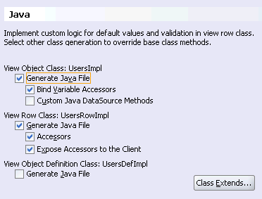

注意:
IDEレベルのビジネス・コンポーネントJava生成設定で指定されている場合、オプションのカスタム・ビュー・オブジェクト・クラスUsersImpl.javaまたはカスタム・ビュー行クラスUsersRowImpl.java(あるいはその両方)もウィザードで生成される場合があります。

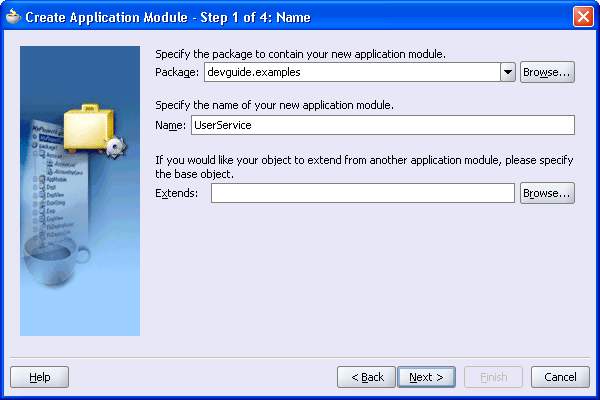

アプリケーション・モジュールを作成するには、アプリケーション・モジュールの作成ウィザードを使用します。このウィザードは、「新規ギャラリ」の「Business Tier」→「ADF Business Components」カテゴリから起動できます。図5-6に示すように、パッケージ名およびアプリケーション・モジュール名を指定します。この図は、devguide.examplesパッケージでのアプリケーション・モジュールUserServiceの作成を示しています。
図5-6 新規アプリケーション・モジュールに対するパッケージおよびコンポーネント名の定義
アプリケーション・モジュールの作成ウィザードのステップ1の図

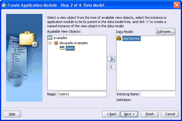

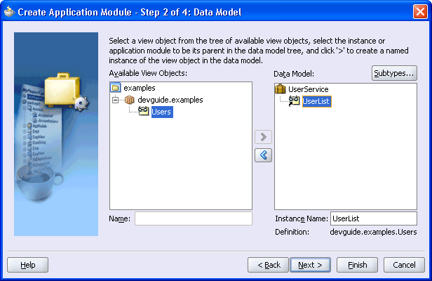

「データ・モデル」ページのステップ2では、最初は図5-7に示すようにデータ・モデルは空です。つまり、ビュー・オブジェクト・インスタンスはまだ含まれていません。「選択可能なビュー・オブジェクト」リストでは、プロジェクト内の使用可能なすべてのビュー・オブジェクトがパッケージ別に示されています。
図5-7 新規アプリケーション・モジュールに対するデータ・モデルの定義
アプリケーション・モジュールの作成ウィザードのステップ2の図
ビュー・オブジェクトのインスタンスをデータ・モデルに追加するには、最初に「選択可能なビュー・オブジェクト」リストでインスタンスを選択します。リストの下の「名前」フィールドに、データ・モデルに追加するビュー・オブジェクトの次のインスタンスを識別する際に使用される名前が示されます。インスタンスの追加ボタン(>)を押す前に別の名前を入力すると、名前を自由に変更できます。最後に、下に表示されたインスタンス名によって識別される、選択したビュー・オブジェクトのインスタンスをデータ・モデルに追加するには、インスタンスの追加ボタン(>)をクリックします。
図5-8では、インスタンス名をUserListにすると想定した場合、インスタンス追加後に「データ・モデル」ページがどのように表示されるかを示します。「データ・モデル」リストの選択済ビュー・オブジェクト・インスタンスの下の「インスタンス名」フィールドでは、必要に応じてインスタンス名を参照および変更できます。「定義」フィールドには、実行時にこのビュー・オブジェクト・インスタンスを作成する際に使用する、ビュー・オブジェクト・コンポーネントの完全修飾名が表示されます。予測どおり、使用される定義はdevguide.examples.Usersビュー・オブジェクトです。
図5-8 ユーザー・ビュー・オブジェクトのUserListというインスタンスを1つ持つデータ・モデル

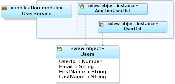

アプリケーション・モジュールが非ビジュアル的なコンポーネントの場合でも、コンポーネント、インスタンスおよび固有のメンバー名について同じ直観を適用すると、概念をより理解しやすくなります。アプリケーション・モジュールの設計時に、ビュー・オブジェクト・コンポーネントのインスタンスを使用してそのデータ・モデルを定義します。図5-10は、UserServiceアプリケーション・モジュールのJDeveloperビジネス・コンポーネント・ダイアグラムを示しています。例5-1のパネルでJButtonコンポーネントのインスタンスに、区別するためのmyButtonおよびanotherButtonというメンバー名が付けられているように、アプリケーション・モジュールにも、Usersビュー・オブジェクト・コンポーネントの2つのインスタンスに、区別するためのUserListおよびAnotherUserListというメンバー名が付けられています。実行時に、この2つのJButtonインスタンスは両方とも同じ定義に基づきます。これで、プロパティ・セットが両方とも同じであり、両方がJButtonのような動作を示す理由の説明がつきます。ただし、PositionとTextのようなプロパティの値は異なります。UserServiceアプリケーション・モジュールのUsersビュー・オブジェクトの複数のインスタンスについても同様です。実行時に、両方のインスタンスが同じUsersビュー・オブジェクト・コンポーネント定義を共有します。つまり、必ず同じ属性構造とユーザー・ビュー・オブジェクト動作があります。ただし、異なるユーザーに関するデータを取得するため、それぞれが独立して使用されることがあります。たとえば、追加フィルタリングのWHERE句やバインド変数の値のような実行時プロパティの一部には、2つの固有のインスタンスでは異なる場合があります。
図5-10 ユーザー・ビュー・オブジェクト・コンポーネントの2つのインスタンスを含むアプリケーション・モジュールの設計
同じビュー・オブジェクトの2つのインスタンスを含む設計の図
例の1つがビジュアル・パネルであり、別の例がビジュアルでないデータ・モデル・コンポーネントであるという明白な事実以外の論理的な相違点は、インスタンスとメンバー名が定義される方法のみです。例5-1のビジュアル・パネルでは、独特なJButtonインスタンスを保持する2つのメンバー・フィールドがコードで宣言されたことを示します。対照的に、UserServiceアプリケーション・モジュールは、そのXMLコンポーネント定義ファイルでメンバー・ビュー・オブジェクト・インスタンスを定義します。
例5-2 XMLでメンバー・ビュー・オブジェクトを定義するアプリケーション・モジュール
<AppModule Name="UserService">
   <ViewUsage Name="UserList" ViewObjectName="devguide.examples.Users"/>
   <ViewUsage Name="AnotherUserList" ViewObjectName="devguide.examples.Users"/>
</AppModule>

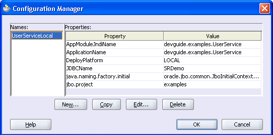

5.3.3.1 アプリケーション・モジュールのランタイム構成プロパティの編集
ランタイム構成プロパティの複数のセットを定義して使用することは有用であるため、各アプリケーション・モジュールでは、複数の名前付きランタイム構成をサポートしています。アプリケーション・モジュールを作成する際、JDeveloperではアプリケーション・モジュールのランタイム構成プロパティのデフォルト・セットが作成されます。YourServiceという名前のアプリケーション・モジュールの場合、構成プロパティのデフォルト・セットには、YourServiceLocalという名前が付けられます。これらの設定は、アプリケーション・モジュールのXMLコンポーネント定義が格納される場所に相対する、commonというサブディレクトリのbc4j.xcfgというXMLファイルに格納されます。たとえば、devguide.examplesパッケージの上にUserServiceアプリケーション・モジュールを作成した場合、JDeveloperではプロジェクトのソース・パスの./devguide/examples/commonディレクトリにファイルbc4j.xcfgが作成されます。
アプリケーション・モジュール構成マネージャを使用して、既存の構成を編集するか、新規構成を作成できます。構成マネージャにアクセスするには、アプリケーション・ナビゲータで該当するアプリケーション・モジュールを選択し、ポップアップ・メニューから「構成」を選択します。図5-11に示すように、「Configuration Manager」ダイアログが表示されます。UserServiceアプリケーション・モジュールに対してデフォルトのUserServiceLocal構成を参照できます。作成する追加構成、または編集する構成プロパティは、いずれも同じbc4j.xcfgに格納されます。
図5-11 アプリケーション・モジュール構成マネージャ
アプリケーション・モジュール構成マネージャの図

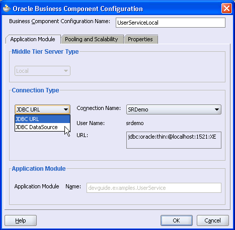

「Configuration Manager」で編集ボタンをクリックして、特定の構成を編集します。図5-12に示すように、このエディタにより、データベース接続情報、プーリングとスケーラビリティ設定の数、および最初の2つのタブでは扱わない残りのプロパティの最終タブを構成できます。すべてのランタイム・プロパティおよびその意味は、JDeveloperオンライン・ヘルプで説明しています。
図5-12 Oracle Business Component構成エディタ
ビジネス・コンポーネント構成エディタの図

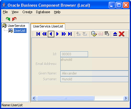

5.5 Business Component Browserを使用したビュー・オブジェクトのテスト
JDeveloperには、アプリケーション・ユーザー・インタフェースを使用せず、またはテスト・クライアントのプログラムを記述せずに、データ・モデルのすべての面をテストできるようにする、対話型アプリケーション・モジュール・テスト・ツールが用意されています。これは一般的には、開発時にビジネス・サービスのデータ機能を実行する最も迅速な方法です。
5.5.1 Business Component Browserを使用したビュー・オブジェクトのテスト方法
アプリケーション・モジュールをテストするには、アプリケーション・ナビゲータでこのモジュールを選択し、ポップアップ・メニューから「テスト」を選択します。図5-14に示すように、 「Business Component Browser: 接続」ダイアログが表示されます。ダイアログの右上隅にある「ビジネス・コンポーネントの構成名」リストにより、実行するテスター・ツールに対してアプリケーション・モジュールの構成を選択できます。「接続」をクリックし、選択した構成を使用してアプリケーション・モジュールを起動します。
図5-14 Business Component Browser
Business Component Browserの図

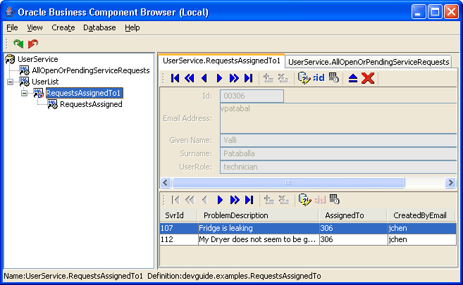

5.5.2 Business Component Browser使用時の処理
Business Component Browserを起動する場合、JDeveloperでは別のプロセスでテスター・ツールが起動され、Business Component Browserが表示されます。ダイアログの左側のツリーには、アプリケーション・モジュールのデータ・モデルのすべてのビュー・オブジェクト・インスタンスが表示されます。図5-15には、UserListと呼ばれるインスタンスが1つのみあります。ツリーでUserListビュー・オブジェクト・インスタンスをダブルクリックすると、これまでのテスト・セッションで実行されていなかった場合はビュー・オブジェクトが実行され、図5-15に示すように問合せ結果を検査するパネルが表示されます。ビュー・オブジェクト・ノード上に表示される追加ポップアップ・メニュー項目では、テスター・パネルの削除、およびその他タスクの実行のため、必要に応じて問合せを再実行できます。
図5-15 Business Component Browserでのデータ・モデルのテスト
データ・モデルをテストする場合のBusiness Component Browserの図
ビュー・オブジェクトが読取り専用のため、UserListビュー・オブジェクト・インスタンスに対して、ビュー・オブジェクトのテスト・パネルのフィールドが無効になっています。7.5項「エンティティ・ベースのビュー・オブジェクトの対話型テスト」では、ビュー・オブジェクトの行の挿入、更新および削除を試行し、テスター・ツールの重要性をより深く理解します。ただし、読取り専用のビュー・オブジェクトの場合でも、ツールはいくつかの有用な機能を備えています。まず、UIヒントとフォーマット・マスクが正しく定義されているかを検証できます。属性は定義された「ラベル・テキスト」 コントロール・ヒントとともにプロンプトとして表示され、UserIdフィールドは、5.4.1項「属性コントロール・ヒントの追加方法」で定義された00000フォーマット・マスクのため00303として表示されます。次に、ツールバー・ボタンを使用してデータをスクロールできます。

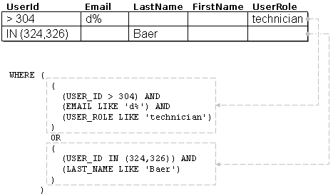

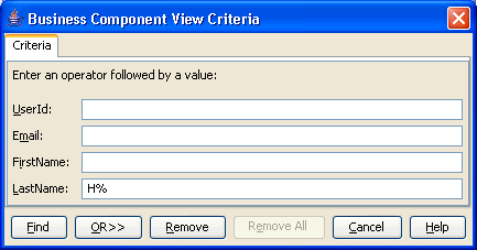

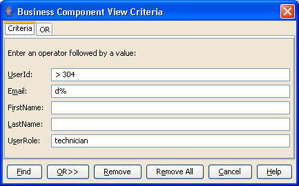

3番目に、Query-By-Example基準を入力して、検査対象のデータのある特定の行を検索します。ツールバーで「ビュー基準の指定」ボタンをクリックすると、図5-16に示すように、「ビジネス・コンポーネント・ビュー基準」ダイアログが表示されます。「姓」属性にH%などの問合せ基準を入力して「検索」をクリックし、検索を文字Hで始まる姓のユーザー(Hunold、Himuro、HartsteinおよびHiggins)のみに絞り込むことができます。
図5-16 組込みQuery-By-Example機能の実行
「ビジネス・コンポーネント・ビュー基準」ダイアログの図

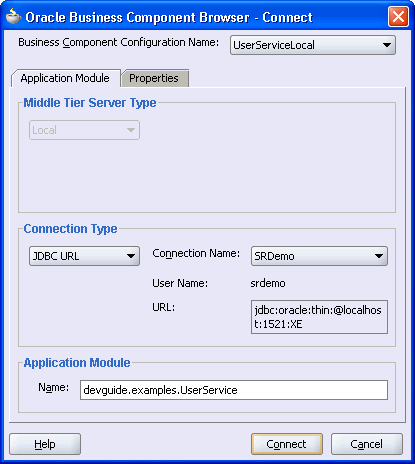

図5-14に示すように、Business Component Browserの「接続」ダイアログで、事前定義された構成を選択し、実行時構成プロパティの名前付きセットを使用してツールを実行できます。また、「接続」ダイアログには、選択済の構成設定の参照、およびブラウザの現在の実行に対する構成の設定のオーバーライドが可能な「プロパティ」タブがあります。たとえば、「プロパティ」タブを開いて次の2つのプロパティを設定することにより、単一のBusiness Component Browser実行でUIコントロール・ヒントのイタリア語翻訳をテストできます。
  • jbo.default.country = IT
  • jbo.default.language = it
永続的な変更を行う場合は、Configuration Managerを使用して、現在のUserServiceLocal構成をコピーし、これらの2つの追加プロパティ・セットを持つUserServiceLocalItalianを新たに作成できます。この方法により、イタリア語のテストを行う場合はいつでも、デフォルトのUserServiceLocal構成ではなくUserServiceLocalItalian構成を使用するように選択するだけですみます。

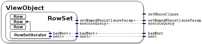

oracle.jboパッケージのViewObjectインタフェースで、任意のデータ取得タスクの操作を迅速に行うメソッドが提供されます。例に使用されるこれらのメソッドの一部には、次のものが含まれます。
  • executeQuery(): ビュー・オブジェクトの問合せを実行し、その結果の行セットを移入します。
  • setWhereClause(): 実行時に動的条件を追加して検索を絞り込みます。
  • setNamedWhereClauseParam(): 名前付きバインド変数の値を設定します。
  • hasNext(): 行セット・イテレータが結果の最終行に到達したかどうかをテストします。
  • next(): 行セット・イテレータを行セット内の次の行へ進めます。
  • getEstimatedRowCount(): ビュー・オブジェクトの問合せが戻す行の数をカウントします。
第27章「ビュー・オブジェクトの高度な手法」では、複数ある固有の結果行セットを生成するために単一のビュー・オブジェクトが必要であるという状況が示されています。ただし、多くの場合はビュー・オブジェクトに対して単一の結果行セットのみを1回で操作します。同じ章の後半では、行セットに固有の行セット・イテレータを複数作成する必要があるというシナリオについて説明しています。しかし、多くの場合は単一のイテレータのみが必要です。この決定的な共通のユースケースを単純化するために、図5-17に示すように、ビュー・オブジェクトにデフォルトのRowSetが含まれ、これに順番にデフォルトのRowSetIteratorが含まれます。下の例に示すように、デフォルトのRowSetIteratorにより、デフォルト行セットに自動的に適用されることを認識しながら、コンポーネントViewObject自体で前述のメソッドのすべてを直接コールできるようになります。
図5-17 デフォルトのRowSetおよびRowSetIteratorが含まれているビュー・オブジェクト
行セットおよびイテレータを含むビュー・オブジェクトの図
注意:
このガイドで「ビュー・オブジェクトの行を使用して操作中」という表現が出てきた場合、正確にはビュー・オブジェクトの行セットの行を使用して操作するということを意味しています。同様に、「ビュー・オブジェクトの行全体で反復処理する」という表現は、正確にはビュー・オブジェクトのデフォルト行セットのデフォルト行セット・イテレータを使用して、その行をループするという意味です。

amDefおよびconfig変数の値を調整して、アプリケーション・モジュール定義の名前と使用する構成の名前をそれぞれ反映します。例5-7の場合、次のように読み取るために、これらの2行を変更します。
String amDef = "devguide.examples.UserService";
String config = "UserServiceLocal";

5.8.2 ビュー・オブジェクト結果をフィルタリングするためにビュー基準を使用する場合の処理
1つ以上のビュー基準行を含むビュー基準をビュー・オブジェクトに適用する場合は、次に実行されるときに、ビュー基準行に移入したQuery-By-Example基準に対応する追加のWHERE句条件を使用してビュー・オブジェクトのSQL問合せを拡張します。図5-18のように、複数のビュー基準行を含むビュー基準を適用する場合、ビュー・オブジェクトでは、各ビュー基準行の非nullの例の基準属性に基づいて付加的な実行時WHERE句を追加することによって、その設計時WHERE句を拡張します。
図5-18 ビュー・オブジェクトでビュー基準行を付加的な実行時WHEREフィルタに自動的に変換
実行時WHEREフィルタをさらに作成するビュー・オブジェクトの図

5.8.3.2 Business Component Browserでのビュー基準のテスト
図5-19のように、参照する任意のビュー・オブジェクト・インスタンスについては、「ビュー基準の指定」ツールバー・アイコンをクリックすると、「ビジネス・コンポーネント・ビュー基準」ダイアログが表示されます。ダイアログで、1つ以上のビュー基準行から構成されるビュー基準を作成できます。単一のビュー基準行から基準属性を適用するには、該当するフィールドにQuery-By-Example基準を入力し、「検索」をクリックします。付加的なビュー基準行を追加するには、「OR」をクリックして、それぞれが固有のビュー基準行を表すページを切り替えるために表示される追加タブを使用します。 「検索」をクリックすると、Business Component Browserでは前述されたものと同じAPIを使用して、結果をフィルタリングするためのビュー基準を作成および適用します。
図5-19 Business Component Browserでの1行以上の行があるビュー基準の作成

Business Component Browserにより、ビュー・オブジェクトに対する名前付きバインド変数の値を対話型で検査および変更できるようになります。また、これを使用して、名前付きバインド・パラメータが関連する場合に、アプリケーション・モジュールのデータ・モデルを非常に簡単に試すことができます。テスターでビュー・オブジェクトを初めて実行する場合、図5-21に示すように「バインド変数」ダイアログが表示されます。リスト内の特定のバインド変数を選択することにより、その変数の名前をデフォルト値および現在の値とともに参照できます。バインド変数の値を変更するには、その変数に対応する「値」フィールドを更新してから「OK」をクリックし、バインド変数値を設定して問合せを実行するのみです。ツールバーの「バインド・パラメータの編集」ボタン(アイコンが:idのように表示されます)を使用して、現在のパネルのビュー・オブジェクトに対するバインド変数を検査および設定できます。
図5-21 テスター内のバインド変数の設定
バインド変数テスターの図

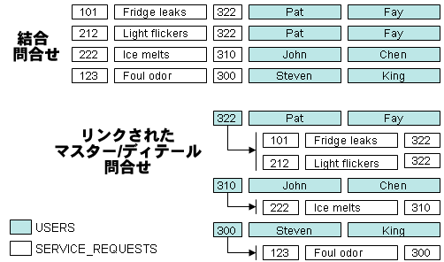

5.10 マスター/ディテール・データでの作業
ここまでは、単一のUSERS表を問い合せる単一のビュー・オブジェクトを使用してきました。実際には、作業する必要のある問合せの多くには、外部キーによって関連付けられる複数の表が含まれています。次の2つの方法のいずれかを行って、ビュー・オブジェクトを使用してこの状況を処理できます。
図5-22は、これら2つのオプションが生成する異なった形を示しています。結合は単一の平坦化された結果です。リンクされたマスター/ディテール問合せによって、マルチレベルの結果が生成されます。

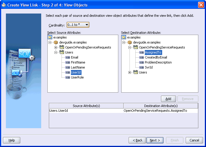

5.10.2 ビュー・リンクを使用したマスター/ディテール階層の作成方法
ユーザーにマスター行のセットを表示し、調整されたディテール行のセットをマスター行ごとに表示するコールが必要な場合、ビュー・リンクを作成して、マスター・ビュー・オブジェクトとディテール・ビュー・オブジェクトをどのように関連付けるかを定義できます。UserListビュー・オブジェクトをOpenOrPendingServiceRequestsビュー・オブジェクトにリンクして、ユーザーのマスター/ディテール階層と割り当てられている未処理または保留中のサービス・リクエストの関連したセットを作成すると仮定します。
ビュー・リンクを作成するには、ビュー・リンクの作成ウィザードを使用します。このウィザードは、「新規ギャラリ」の「Business Tier」→「ADF Business Components」カテゴリから起動できます。ステップ1では、「名前」ページでビュー・リンクの名前とビュー・リンクの定義が格納されるパッケージを提供します。その目的を考えた場合、RequestsAssignedToのような名前は問題ありませんが、簡単にするために、その名前をビュー・オブジェクトと同じdevguide.examplesパッケージに保持します。
ステップ2では、「ビュー・オブジェクト」ページで、マスターとして動作するビュー・オブジェクトから使用するためにソース属性を選択します。図5-24は、このロールでUsersビュー・オブジェクトからUserId属性を選択することを示しています。次に、ディテールとして動作するビュー・オブジェクトから対応する関連先の属性を選択します。現在選択されているユーザーに割り当てられたサービス・リクエストを示すためにディテール問合せが必要であるため、OpenOrPendingServiceRequestsでAssignedTo属性を選択し、この役割を果します。最後に、「追加」をクリックして、一致する属性ペアを下のソース属性と関連先の属性のペアの表に追加します。マスターとディテールの間のリンクを定義するために必要な属性ペアが複数あった場合、これらのステップを繰り返して付加的なソース/ターゲット属性ペアを追加できます。この例の場合、必要なのは1組(UserId、AssignedTo)のみです。
図5-24 ビュー・リンク作成中のソース/ターゲット属性ペアの定義
「ビュー・リンクの作成」エディタのステップ2の図
ステップ3では、「SQL設定」ページで、実行時に使用されるビュー・リンクのSQL述語をプレビューし、ソース・ビュー・オブジェクトの現在行のリンク先ビュー・オブジェクトから相関ディテール行にアクセスできます。

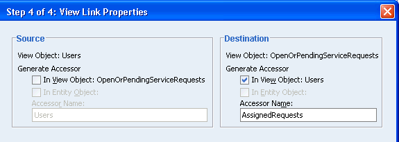

ステップ4では、「ビュー・リンク・プロパティ」ページで、ビュー・リンクが一方向と双方向のどちらを表すのかを制御できます。図5-25で、OpenOrPendingServiceRequestsビュー・オブジェクトの「関連先」グループ・ボックスで、「アクセッサの生成」の「ビュー・オブジェクト: Users」ボックスが選択されることに注意してください。これとは対照的に、ビュー・オブジェクトUsersの「関連元」グループ・ボックスでは、「アクセッサの生成」の「ビュー・オブジェクト: OpenOrPendingServiceRequests」ボックスは選択されていません。デフォルトでは、ビュー・リンクは、ソース(マスター)の現在行をリンク先(ディテール)ビュー・オブジェクトの関連する行のセットにアクセスできるようにする一方向関係です。これらのチェック・ボックス設定は、ビュー・オブジェクトUsersの現在行のOpenOrPendingServiceRequestsから行のディテール・コレクションにアクセスできることを示しますが、逆方向のアクセスはできません。この例の場合、デフォルトの一方向ビュー・リンクは問題ないため、他のチェック・ボックスは選択されないままになります。
図5-25 ビュー・リンク・プロパティ・コントロール名およびアクセッサの方向
「ビュー・リンク・プロパティ」エディタのステップ4の図
「関連先」グループ・ボックスの「アクセッサ名」フィールドは、Usersの現在行に対するOpenOrPendingServiceRequests行の関連するコレクションにプログラムでアクセスする際に使用できる名前を示します。デフォルトでは、アクセッサ名は、リンク先ビュー・オブジェクトの名前と一致する、OpenOrPendingServiceRequestsになります。サービス・リクエストの関連コレクションが現行ユーザーに割り当てられるリクエストのコレクションであることをより明確にするには、図5-25に示すように、アクセッサの名前をAssignedRequestsに変更できます。

5.10.4.3 データ・モデルでアクティブなマスター/ディテール調整を有効化する方法
ビュー・リンクを定義するプロセスによってソース・ビュー・オブジェクトのビュー・リンク属性が導入され、それにより、相関ディテールの行セットにプログラムで移動できるようになることがわかりました。このシナリオでは、ビュー・リンクは調整されたディテール行セットをコードがリクエストする場合にそれを取得するために必要な情報を定義するのみ、という受動的な役割を担います。ビュー・リンク・アクセッサ属性が存在し、ビュー・リンクのソース・ビュー・オブジェクトの任意のインスタンスから任意の結果行でプログラムによるアクセスが可能です。つまり、プログラムでのアクセスはアプリケーション・モジュールUserServiceのデータ・モデルの変更を必要としません。
ただし、マスター/ディテール・ユーザー・インタフェースは、エンタープライズ・アプリケーション内で頻繁に発生するため、マスター/ディテール画面をプログラムで調整する必要を回避するために、ビュー・リンクは、よりアクティブな形でも使用されます。ビュー・リンクされたビュー・オブジェクトのインスタンスをアプリケーション・モジュールのデータ・モデルに明示的に追加することにより、実行されたこのアクティブなマスター/ディテール調整を行うことを選択します。

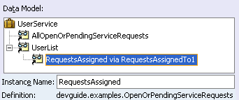

これを遂行するには、UserServiceアプリケーション・モジュールを編集し、「データ・モデル」ページを開きます。図5-27に示すように、「選択可能なビュー・オブジェクト」リストにOpenOrPendingServiceRequestsビュー・オブジェクトが2回表示されます。1回はそのオブジェクト自体に、もう1回はRequestsAssignedToビュー・リンクを介してディテール・ビュー・オブジェクトとして表示されます。
図5-27 データ・モデルへのディテール・ビュー・オブジェクトの追加
この図は、データ・モデルへのディテール・ビュー・オブジェクトの追加を示しています。

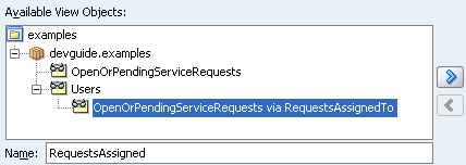

ビュー・オブジェクトのディテール・インスタンスを追加する方法:
  1. 右側の「データ・モデル」リストで、アクティブに調整するマスターにする必要がある「データ・モデル」リストのUsersビュー・オブジェクトのインスタンスを選択します。
    データ・モデルにはUserListという名前のUsersビュー・オブジェクトのインスタンスしかないため、UserListインスタンスを選択します。
  2. 「選択可能なビュー・オブジェクト」リストで、Usersビュー・オブジェクトの下でインデントされたOpenOrPendingServiceRequestsノードを選択します。
  3. 「選択可能なビュー・オブジェクト」リストの下の「名前」フィールドに、作成しようとしているディテール・インスタンスの名前を入力します。 図5-27に示すように、RequestsAssignedインスタンスをコールします。
  4. インスタンスの追加ボタン(>)をクリックして、データ・モデル内で現在選択されているマスター・インスタンスに、自分が選択した名前でディテール・インスタンスを追加します。
これらの手順を行った後、「データ・モデル」リストは、図5-28のようなリストになります。
図5-28 ビュー・リンクされたビュー・オブジェクトによるUserServiceデータ・モデル
ビュー・リンクされたビュー・オブジェクトによるUserServiceデータ・モデルの図
このアクティブ・マスター/ディテール調整の効果を確認する最も簡単な方法は、アプリケーション・ナビゲータでそのポップアップ・メニューから「テスト」を選択し、UserServiceでBusiness Component Browserを起動することです。図5-29は、表示されるブラウザ・ウィンドウを示しています。データ・モデル・ツリーは、RequestsAssignedビュー・オブジェクト・インスタンスでUserListビュー・オブジェクト・インスタンスをアクティブに調整するビュー・リンク・インスタンスを示します。このインスタンスの名前は、RequestsAssignedTo1というデフォルトのビュー・リンク・インスタンス名です。ツリーでこのビュー・リンク・インスタンス・ノードをダブルクリックすると、図5-29に示すマスター/ディテール・パネルが開きます。ツールバー・ボタンを使用してマスター・ビュー・オブジェクト内で移動する(結果としてビュー・オブジェクトの現在行を変更する)場合に、調整されたディテールのセットが自動的にリフレッシュされ、ユーザー・インタフェースは同期を維持します。
図5-29 アクティブ・データ・モデル・マスター/ディテール調整の試験
アクティブ・データ・モデルのあるBusiness Component Browserの図
以前に追加したAllOpenOrPendingServiceRequestsビュー・オブジェクト・インスタンスの上でダブルクリックする場合も、2番目のタブが開いてそのインスタンスのデータを表示します。これは、同じdevguide.examples.Usersビュー・オブジェクトの別のインスタンスですが、ビュー・リンクによってアクティブに調整されていないため、その問合せはUserListの現在行によって制約されません。

ビュー・オブジェクトのカスタムJavaクラスの生成を有効にするには、ビュー・オブジェクト・エディタの「Java」ページを使用します。図5-30のように、ビュー・オブジェクトには3つのオプションのJavaクラスを関連付けることができます。リストの最初の2つが、最も一般的に使用されます。
  • ビュー・オブジェクト・クラス: 問合せを実行するコンポーネントを表します。
  • ビュー行クラス: 問合せ結果の各行を表します。
図5-30 ビュー・オブジェクトのカスタムJava生成オプション
Java生成オプションのページの図
5.11.1.1 バインド変数アクセッサの生成
カスタム・ビュー・オブジェクト・クラスの生成を有効にする場合、「バインド変数アクセッサ」チェック・ボックスも選択すると、JDeveloperではビュー・オブジェクト・クラスにgetterメソッドおよびsetterメソッドが生成されます。Usersビュー・オブジェクトには3つの名前付きバインド変数(TheName、LowUserIdおよびHighUserId)があるため、カスタムのUsersImpl.javaビュー・オブジェクト・クラスは次のような対応するメソッドを持ちます。
public Number getLowUserId() {...}
public void setLowUserId(Number value) {...}
public Number getHighUserId(){...}
public void setHighUserId(Number value) {...}
public String getTheName() {...}
public void setTheName(String value){...}
これらのメソッドを使用してバインド変数を設定すると、コンパイル時の型チェックで適切な型の値を設定しているかどうかが確認されます。つまり、LowUserIdの値を設定するために次のようなコードを記述するかわりに、
vo.setNamedWhereClauseParam("LowUserId",new Number(150));
次のようなコードを記述できます。
vo.setLowUserId(new Number(150));
後者の方法では、setLowUserIdではなく誤ってsetLowUserNameと入力したときにJavaコンパイラによって入力ミスが捕捉されます。

5.11.1.2 ビュー行属性アクセッサの生成
カスタム・ビュー行クラスの生成を有効にする場合に、「アクセッサ」チェック・ボックスも選択すると、JDeveloperではビュー行の属性ごとにgetterメソッドおよびsetterメソッドが生成されます。Usersビュー・オブジェクトの場合、対応するカスタムUsersRowImpl.javaクラスには次のようなメソッドが生成されます。
public Number getUserId() {...}
public void setUserId(Number value) {...}
public String getEmail() {...}
public void setEmail(String value) {...}
public String getFirstName() {...}
public void setFirstName(String value) {...}
public String getLastName() {...}
public void setLastName(String value) {...}
public String getUserRole() {...}
public void setUserRole(String value) {...}
これらのメソッドを使用して行データを操作すると、コンパイル時にデータ型の使用方法が正しいかどうかがチェックされます。つまり、UserId属性の値を取得するために次のようなコードを記述するかわりに、
Number userId = (Number)row.getAttribute("UserId");
次のようなコードを記述できます。
Number userId = row.getUserId();
後者の方法では、UserIdではなく誤ってUserIdentifierと入力したときにJavaコンパイラによって入力ミスが捕捉されます。
// spelling name wrong gives compile error
Number userId = row.getUserIdentifier();
ビュー行のアクセッサ・メソッドが生成されていない場合、次のような不適切なコード行をコンパイラで捕捉できません。
// Both attribute name and type cast are wrong, but compiler cannot catch it
String userId = (String)row.getAttribute("UserIdentifier");
これには、スペルが正しくない属性名とキャストの型が誤っている戻り値getAttribute()が両方とも含まれています。Rowインタフェースで汎用APIを使用する場合、このようなエラーはコンパイル時に捕捉されないため、実行時に例外が発生します。
5.11.1.3 クライアントへのビュー行アクセッサの公開
カスタム・ビュー行クラスの生成を有効にする場合に、ビュー行属性アクセッサを生成すると、オプションで「クライアントへのアクセッサの公開」チェック・ボックスも選択できます。これにより、生成される付加的なカスタム行インタフェース(アプリケーション・クライアントで使用可能)が、実装クラスに直接依存することなく行のカスタム・メソッドにアクセスできるようになります。第4章「ADF Business Componentsの概要」で学習したように、具体的なクラスのかわりにビジネス・サービス層インタフェースをクライアント・コードで使用することが、サーバー側で実装を行う際にクライアント・コードを変更する必要がないことを確認するベスト・プラクティスです。
Usersビュー・オブジェクトの場合、クライアントへのアクセッサの公開によって、UsersRowという名前のカスタム行インタフェースが生成されます。このインタフェースは、ビュー・オブジェクトが存在するパッケージのcommonサブパッケージに作成されます。行インタフェースを持つことにより、クライアントでは、強く型付けされた方式で問合せ結果の属性にアクセスするコードを記述できるようになります。例5-16は、getUserId()とgetEmail()をコールできるように、UsersRowインタフェースへのnext()メソッドの結果をキャストするTestClient3サンプル・クライアント・プログラムを示します。

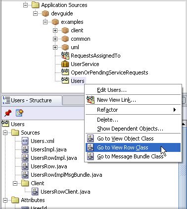

5.11.2 カスタム・クラス生成時の処理
1つ以上のカスタムJavaクラスを生成する場合、JDeveloperにより指定したJavaファイルが作成されます。devguide.examples.Usersという名前のビュー・オブジェクトの場合、カスタムJavaファイルのデフォルト名は、ビュー・オブジェクト・クラスについてはUsersImpl.java、ビュー行クラスについてUsersRowImpl.javaになります。これらのファイルは両方とも、コンポーネントのXMLコンポーネント定義ファイルと同じ./devguide/examplesディレクトリに作成されます。
ビュー・オブジェクトのJava生成オプションは、ビュー・オブジェクト・エディタの「Java」ページに後でアクセスしてもそのまま反映されています。XML定義ファイルの場合と同様、このエディタでどのような変更を行っても、カスタムJavaクラスで生成されたコードは最新の状態に保たれます。後でなんらかの理由により、カスタムJavaファイルが必要なくなった場合、「Java」ページで関連するオプションの選択を解除すると、カスタムJavaファイルを削除できます。
5.11.2.1 カスタムJavaファイルの表示および操作
すべてのADFコンポーネントと同様、アプリケーション・ナビゲータでビュー・オブジェクトを選択すると、構造ウィンドウには、そのビュー・オブジェクトが構成する実装ファイルがすべて表示されます。唯一必要なファイルは、XMLコンポーネント定義ファイルです。前に説明したように、コンポーネントに翻訳可能なUIコントロール・ヒントが定義されている場合、コンポーネント・メッセージ・バンドル・ファイルも存在します。図5-31のように、カスタムJavaクラスの生成を有効にした場合、これらのクラスは、ビュー・オブジェクトのソース・フォルダの下にも表示されます。カスタムJavaファイルのソース・コードを表示または操作する必要がある場合、ソース・エディタでこのファイルを開く方法には2通りあります。
  • 図5-31のようにポップアップ・メニューで関連する「移動先」オプションを選択します。
  • 構造ウィンドウのソース・フォルダでファイルをダブルクリックします。
図5-31 ビュー・オブジェクトのカスタムJavaクラスの表示および操作
構造ウィンドウおよびポップアップ・メニュー項目の図
