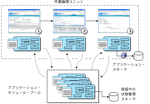

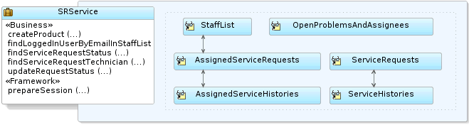

アプリケーション・モジュールは、エンド・ユーザー・タスクに関連する論理作業ユニットのビジネス・サービス・メソッドおよびアクティブ・データ・モデルをカプセル化するOracle ADF Business Componentsのコンポーネントです。
この章を終了すると、図8-1に示すすべての概念に加えて、他の内容も理解できるようになります。
図8-1 作業ユニットをカプセル化するビジネス・サービス・コンポーネントとして機能するアプリケーション・モジュール
アプリケーション・モジュールによる作業ユニットのカプセル化方法の図

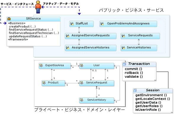

これより前の章では、ビュー・オブジェクト・インスタンスをアプリケーション・モジュールのデータ・モデルに含める方法と、クライアントからアクセス可能なビュー・オブジェクトと再使用可能なビジネス・ドメイン・レイヤー内のエンティティ・オブジェクトとの内部での連携方法の詳細を説明しました。この章では、ビジネス・サービス・メソッドをそのデータ・モデルと結合して完全なビジネス・サービスを実装する方法について説明します。
注意:
この章の例では、第7章「エンティティ・ベースのビュー・オブジェクトを使用した更新可能なデータ・モデルの構築」と同じ基本的なSRServiceアプリケーション・モジュールを使用します。これには、図8-1に示すエンティティ・ベースのビュー・オブジェクトも含まれます。動作バージョンを体験するには、DevGuideExamplesワークスペースをhttp://otn.oracle.com/documentation/jdev/b25947_01のサンプルのダウンロード・ページからダウンロードし、ApplicationModulesプロジェクトを参照してください。

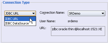

8.2.4 アプリケーション・モジュールのデータベース接続の構成
Java Database Connectivity(JDBC)URLまたはJDBCデータソース名を構成エディタの「接続タイプ」セクションで指定して、データベース接続を使用するようにアプリケーション・モジュールを構成します(図5-12を参照)。
8.2.4.1 JDBC URL接続タイプの使用
デフォルトのYouAppModuleLocal構成では、JDBC URL接続を使用します。これは、アプリケーション・モジュールを含むプロジェクトの「プロジェクト・プロパティ」ダイアログの「ビジネス・コンポーネント」ページに設定されている名前付きの接続の定義に基づいています。図8-2は、SRDemo接続名に基づくJDBC URL接続を使用する構成で、このセクションがどのように表示されるかを示しています。SRDemoアプリケーションでのSRServiceLocalTesting構成と同様にJDBC URL接続タイプを使用する場合は、Javaが実行可能なコンテキストでアプリケーション・モジュールを使用できます。つまり、この接続タイプを使用すると、J2EEアプリケーション・サーバー内の実行に制限されません。
図8-2 構成エディタでの接続タイプ設定

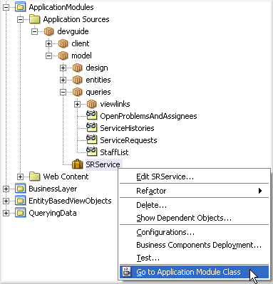

カスタム・サービス・メソッドをアプリケーション・モジュールに追加するには、まず、そのカスタムJavaクラスを有効化する必要があります。IDEレベルの「ビジネス・コンポーネント」のJava生成設定で、アプリケーション・モジュール・クラスが自動的に生成されるように構成されている場合は、追加の手順は不要です。アプリケーション・モジュールにカスタムJavaクラスがあるかどうかが不明な場合は、図8-3に示すように、ポップアップ・メニューで「アプリケーション・モジュール・クラスに移動」オプションを選択します。このオプションでは、アプリケーション・モジュールのカスタム・クラスに簡単に移動できますが、メニューにこのオプションが表示されない場合、アプリケーション・モジュールは現在XML専用コンポーネントであることを意味します。
図8-3 アプリケーション・モジュールのカスタムJavaクラスへの簡単なナビゲーション
アプリケーション・ナビゲータのポップアップ・メニューの図
クラスを有効化するには、アプリケーション・モジュール・エディタを開き、「Java」ページに移動して、「アプリケーション・モジュール・クラス」の「Javaファイルの生成」チェック・ボックスを選択してから、「OK」をクリックしてウィザードを終了します。

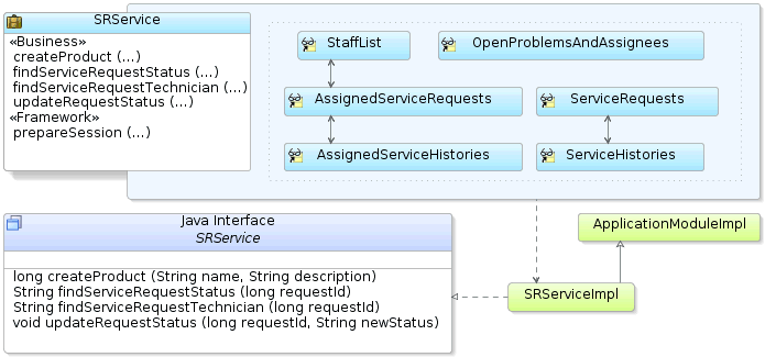

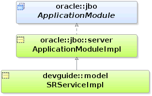

図8-4に示すように、アプリケーション・モジュール・クラスでは、カスタム・コードを追加する前にすべてのデフォルト動作を継承するようにベースADFのApplicationModuleImplクラスを拡張します。
図8-4 カスタム・アプリケーション・モジュール・クラスによるApplicationModuleImplの拡張
モデルを拡張するアプリケーション・モジュール・クラスの図

  • アプリケーション・ナビゲータで、アプリケーション・モジュールを右クリックし、「アプリケーション・モジュール・クラスに移動」をポップアップ・メニューから選択します。
  • コード・エディタを右クリックして表示されるポップアップ・メニューから「デバッグ」を選択します。

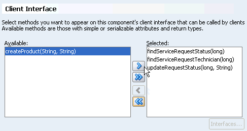

8.4.1 クライアントへのカスタム・サービス・メソッドの公開方法
アプリケーション・モジュールのカスタムJavaクラスのpublicメソッドをクライアント・インタフェースに追加するには、アプリケーション・モジュール・エディタの「クライアント・インタフェース」ページを使用します。図8-5に示すように、1つ以上の目的のメソッドを「使用可能」リストから選択し、「>」を押してメソッドを「選択済」リストに移入します。次に、「OK」をクリックしてエディタを終了します。
図8-5 アプリケーション・モジュールのクライアント・インタフェースへのpublicメソッドの追加
「クライアント・インタフェース」ダイアログの図

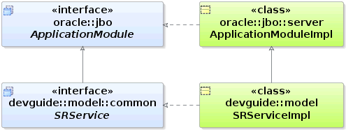

カスタム・サービス・メソッドをクライアント・インタフェースに公開すると、図8-6に示すように、アプリケーション・モジュールと同じ名前のJavaインタフェースが、アプリケーション・モジュールが存在するパッケージのcommonサブパッケージに作成されます。devguide.modelパッケージのSRServiceという名前のアプリケーション・モジュールでは、このインタフェースはSRServiceという名前になり、devguide.model.commonパッケージに作成されます。このインタフェースにより、oracle.jboパッケージのベースApplicationModuleインタフェースが拡張され、アプリケーション・モジュールがApplicationModuleImplクラスから継承するすべてのベース機能へのクライアント・アクセスが可能になります。
図8-6 カスタム・サービス・インタフェースによるベースApplicationModuleインタフェースの拡張
アプリケーション・モジュール・インタフェースを拡張するインタフェースの図
例8-7に示すように、SRServiceインタフェースには、アプリケーション・モジュールのクライアント・インタフェースに配置するように選択したすべてのメソッドのメソッド・シグネチャが含まれています。

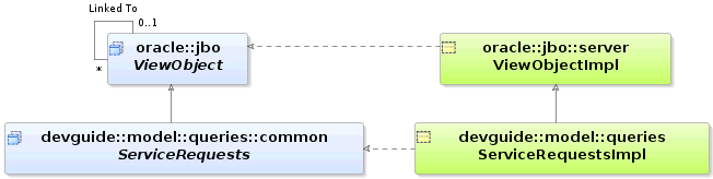

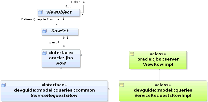

8.4.3 ビュー・オブジェクトおよびビュー行のクライアント・インタフェースの生成方法
アプリケーション・モジュールのクライアント・インタフェースを生成することに加えて、カスタマイズ可能な他のキー・クライアント・オブジェクトを操作するための強く型付けされたクライアント・インタフェースも生成できます。アプリケーション・モジュールについての前述の説明と同じ方法で、ビュー・オブジェクト・エディタの「クライアント・インタフェース」および「カスタム行インタフェース」ページを開き、カスタム・メソッドをビュー・オブジェクト・クライアント・インタフェースおよびビュー行クライアント・インタフェースにそれぞれ追加できます。
devguide.model.queriesパッケージのServiceRequestsビュー・オブジェクトに対してカスタム・ビュー・オブジェクトのJavaクラスの生成を可能にして1つ以上のカスタム・メソッドをビュー・オブジェクト・クライアント・インタフェースに追加すると、図8-7に示すように、ServiceRequestsImplクラスおよびServiceRequestsインタフェースが生成されます。アプリケーション・モジュール・カスタム・インタフェースと同様に、commonサブパッケージに生成されます。
図8-7 カスタム・ビュー・オブジェクト・インタフェースによるベースViewObjectインタフェースの拡張
別のインタフェースを拡張するビュー・オブジェクト・インタフェースの図
同様に、同じビュー・オブジェクトに対してカスタム・ビュー行のJavaクラスの生成を有効にして1つ以上のカスタム・メソッドをビュー行クライアント・インタフェースに追加すると、図8-8に示すように、ServiceRequestsRowImplクラスおよびServiceRequestsRowインタフェースが生成されます。
図8-8 カスタム・ビュー行インタフェースによるベースRowインタフェースの拡張

8.5 アプリケーション・モジュール・クライアント・インタフェースのプログラム的操作
メソッドをアプリケーション・モジュールのクライアント・インタフェースに公開したら、それらのメソッドをクライアントから起動できます。
8.5.1 アプリケーション・モジュールのクライアント・インタフェースのプログラム的な操作方法
アプリケーション・モジュールのクライアント・インタフェースをプログラム的に操作するには、次の手順を実行します。
  • ApplicationModuleを、特定のクライアント・インタフェースにキャストします。
  • インタフェース上のいずれかのメソッドをコールします。

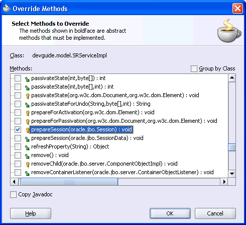

8.6 組込みフレームワーク・メソッドのオーバーライド
ApplicationModuleImplベース・クラスには、その機能を実装する組込みメソッドが多数含まれています。付録D「ADF Business Componentsのよく使用されるメソッド」は、カスタム・アプリケーション・モジュール・クラスでよく記述、使用およびオーバーライドする最も一般的なコードのクイック・リファレンスとなっていますが、この項では、これらの組込みフレームワーク・メソッドの1つをオーバーライドしてデフォルトの動作を拡張する基本手順の理解を深めることを重視しています。
8.6.1 組込みフレームワーク・メソッドのオーバーライド方法
アプリケーション・モジュールの組込みフレームワーク・メソッドをオーバーライドするには、アプリケーション・モジュールのJavaクラスに移動し、JDeveloperのメイン・メニューから「ソース」→「メソッドのオーバーライド」を選択します。図8-9に示すように、「メソッドのオーバーライド」ダイアログが表示されます。スクロールバーを使用してメソッドのリストをスクロールできますが、オーバーライドするメソッドがわかっている場合は、その名前の最初の数文字を入力すると、インクリメンタル検索を実行してより速くリスト内を検索できます。
ここで、新規ユーザー・セッションでアプリケーション・モジュールのサービス・コンポーネントの操作を初めて開始したときに、アプリケーション・モジュールのprepareSession()メソッドをオーバーライドしてデフォルトの機能を拡張するとします。prepareSession(oracle.jbo.Session)メソッドの横にあるチェック・ボックスを選択し、「OK」をクリックします。
注意:
ここではメソッドを1つのみ選択していますが、「メソッドのオーバーライド」ダイアログでは、任意の数のメソッドを選択して同時にオーバーライドできます。
図8-9 組込みフレームワーク・メソッドのオーバーライド
「メソッドのオーバーライド」ダイアログの図
8.6.2 組込みフレームワーク・メソッドをオーバーライドした場合の処理
「メソッドのオーバーライド」ダイアログを閉じると、図8-10に示すように、オーバーライドしたメソッドにカーソルが置かれた状態でコード・エディタに戻ります。メソッドには、super.prepareSession()をコールする単一行が表示されています。これは、ベース・クラスがこのメソッドに対して通常であれば実行したはずのデフォルトの動作を起動するJava構文です。カスタム・アプリケーション・モジュール・クラスでこの行の前または後にコードを追加して、デフォルトの機能の前または後のデフォルトの動作を拡張できます。
また、ベース・クラスのメソッドをオーバーライドすると、コード・エディタの左マージンに小さな上向きの矢印アイコンが表示されます。これは、このメソッドがインタフェースまたはベース・クラスに関連付けられていることを示しています。図に示すようにマウスをアイコンの上に動かすと、ベース・クラスのメソッドをオーバーライドできる正しいシグネチャがこのメソッドにあるという正のフィードバックが表示されます。
このメソッドは「メソッドのオーバーライド」ダイアログで生成されましたが、オーバーライドしたメソッド名の入力をメモリーから開始する場合は、オーバーライドするベース・クラス・メソッドと完全に同じシグネチャが必要です。オーバーライドしたはずのメソッドのスペルを間違えた場合や、引数または戻り値の数または型が正しくない場合は、コンパイル・エラーは発生しませんが、目的のベース・クラス・メソッドはオーバーライドされません。正のフィードバックにより、メソッド名の指定が完全に正しいことが明確になります。スーパークラスのコール時に何が行われているかを再確認するためにベース・クラスに迅速に移動するには、マージンにあるオーバーライド・アイコンを右クリックして表示されるポップアップ・メニューで「オーバーライドされたメソッドに移動」を選択します。

8.7 ビジネス・サービス用アプリケーション・モジュールのダイアグラムの作成
ビジネス・サービスのデータ・モデルおよびサービス・インタフェースはチームの主要な資産であるため、多くの場合、UMLモデルを使用して視覚化すると便利です。JDeveloperでは、ユーザーおよびその同僚が参照できるアプリケーション・モジュール用のダイアグラムを簡単に作成できます。
8.7.1 アプリケーション・モジュールのダイアグラムの作成方法
アプリケーション・モジュールのダイアグラムを作成する方法:
  1. 「新規ギャラリ」の「Business Tier」→「ADF Business Components」カテゴリからビジネス・コンポーネント・ダイアグラムの作成ダイアログを開きます。
  2. このダイアログでは、ダイアグラム名と、ダイアグラムの作成先のパッケージ名を入力するよう求められます。ダイアグラム名(SRService Data Modelなど)およびパッケージ名(devguide.model.designなど)を入力します。
    「OK」をクリックすると、空のダイアグラムが作成され、ダイアグラマが開きます。
  3. 既存のアプリケーション・モジュールをダイアグラムに追加するには、追加するすべてのモジュールをアプリケーション・ナビゲータで選択してダイアグラム画面にドロップします。
  4. プロパティ・インスペクタを次の目的で使用します。
    • パッケージ名の非表示化
    • フォントの変更
    • グリッドおよび改ページの非表示化
    • ビュー・リンク上のロール名(マスター/ディテール)の非表示化
これらの手順の完了後、ダイアグラムは図8-11のようになります。
図8-11 ドラッグ・アンド・ドロップおよび数回のクリックで作成されるアプリケーション・モジュールのUMLダイアグラム
この図は、アプリケーション・モジュールのUMLダイアグラムを示しています。
8.7.2 アプリケーション・モジュールのダイアグラム作成時の処理
ビジネス・コンポーネント・ダイアグラムを作成すると、ダイアグラムが格納されているパッケージ名と一致するプロジェクトのモデル・パスのサブディレクトリに、ダイアグラムを示すXMLファイルが作成されます。前述のBusiness Domain Objectsダイアグラムの場合、一致する*.oxd_bc4jファイルがモデル・パスの./devguide/model/designサブディレクトリに作成されます。デフォルトでは、アプリケーション・ナビゲータによってプロジェクト・コンテンツ・パスの表示が統一され、ソース・パスのADFコンポーネントおよびJavaファイルがプロジェクト・モデル・パスのUMLモデル・アーティファクトと同じパッケージ・ツリーに表示されます。アプリケーション・ナビゲータの「ディレクトリの切替え」ツールバー・アイコンを使用すると、統一されたディレクトリ・ビューと個々のプロジェクト・コンテンツ・パス・フォルダを切り替えることができます。
8.7.3 アプリケーション・モジュールのダイアグラムについて
また、アプリケーション・モジュールの編集、表示オプションの制御、メソッド名のフィルタ処理、関連するオブジェクトやファイルの表示、アプリケーションの公開、Business Component Browserの起動など、多数のタスクをダイアグラム上で直接実行できます。
8.7.3.1 ダイアグラムによるアプリケーション・モジュールの編集
ビジネス・コンポーネントのUMLダイアグラムは、アプリケーション・モジュールをダイアグラムにドロップした時点の状態を示す単なる静的な図ではありません。むしろ、UMLダイアグラムは、現在のコンポーネント定義をUMLベースでレンダリングした図であるため、常に現在の状況を示しています。UMLダイアグラムは、視覚化を可能にするのみならず、視覚的なナビゲーションおよび編集ツールでもあります。ダイアグラムを右クリックして表示されるポップアップ・メニューから「プロパティ」を選択(またはダブルクリック)すると、任意のアプリケーション・モジュールのアプリケーション・モジュール・エディタを起動できます。また、ビュー・オブジェクト・インスタンス名の変更、ビュー・オブジェクト定義をデータ・モデルにドロップすることによる新しいビュー・オブジェクト・インスタンスの作成、[Del]キーを押すことによるビュー・オブジェクト・インスタンスの削除など、いくつかのアプリケーション・モジュール編集タスクもダイアグラム上で直接実行できます。
8.7.3.2 表示オプションの制御
表示オプションを制御するには、アプリケーション・モジュールをダイアグラムで選択した後で、プロパティ・インスペクタを使用します。「Display」カテゴリで、プロパティを次のように切り替えます。
  • ステレオタイプの表示: オブジェクトのタイプを表示(<<アプリケーション・モジュール>>など)
  • 操作の表示: サービス・メソッドを表示
  • パッケージを表示: パッケージ名を表示
注意:
操作という用語は、メソッドを表す総称的なUML名です。
「Operations」カテゴリでは、通常、ダイアグラムに求められる詳細のレベルに応じて次のプロパティを変更します。
  • メソッド・パラメータの表示
  • 戻り型の表示
  • 可視性の表示(「public」、「private」など)
右クリックして表示されるポップアップ・メニューでは、「表示モード」で次のオプションも選択できます。
  • 標準: サービス操作を表示
  • 拡張済: 操作およびデータ・モデルを表示(デフォルト)
  • 圧縮: アイコンおよび名前のみを表示
8.7.3.3 メソッド名のフィルタ処理
デフォルトでは、アプリケーション・モジュールの操作を表示すると、ダイアグラムにすべてのメソッドが表示されます。オーバーライドされたフレームワーク・メソッドとして認識されるメソッドは、すべて「Framework」操作カテゴリに表示されます。他のメソッドは、「Business」メソッド・カテゴリに表示されます。
「対象外の操作フィルタ」プロパティは、ダイアグラムでの表示が不要なメソッドのフィルタ処理に使用できる正規表現です。たとえば、「対象外の操作フィルタ」プロパティを次のように設定します。
findLoggedInUser.*|retrieveService.*|get.*
この場合、次のアプリケーション・モジュール・メソッドをすべてフィルタ処理できます。
  • findLoggedInUserByEmailInStaff
  • retrieveServiceRequestById
  • 生成されたビュー・オブジェクトのgetterメソッド全般
8.7.3.4 関連するオブジェクトおよび実装ファイルの表示
ダイアグラムでアプリケーション・モジュールを選択した後、またはそのデータ・モデル内の個々のビュー・オブジェクト・インスタンスのセットを選択した後、右クリックして表示されるポップアップ・メニューから「表示」→「関連する要素」を選択すると、関連するコンポーネントの定義をダイアグラムに表示できます。同様に、「表示」→「実装ファイル」を選択すると、アプリケーション・モジュールを実装するファイルがダイアグラムに追加されます。求められる詳細のレベルがダイアグラムに追加されるまで、表示されている追加ダイアグラム要素に対して前述のオプションを繰り返し使用できます。

図8-12は、devguide.model.SRServiceアプリケーション・モジュールの実装ファイルを追加した場合の画面を示しています。この図では、SRServiceImplクラスに関連する要素と、SRServiceアプリケーション・モジュールとSRServiceImplクラスの間の依存性を示す追加の線が表示されています。生成されたSRServiceクライアント・インタフェース(前述の手順で使用)に注目してください。
図8-12 関連要素の表示および実装ファイルの表示によるダイアグラムへの詳細の追加
UMLダイアグラムの図

図8-13に示すように、あるエンド・ユーザーがアプリケーションの複数ページを表示して論理タスクを実行する場合、各ページ・リクエストに対し、プール内のアプリケーション・モジュール・インスタンスがその1リクエストの存続時間中にプールから自動的に取得されます。リクエストの最後に、インスタンスはプールに自動的に戻され、別のユーザー・セッションで使用可能になります。エンド・ユーザーの作業をアプリケーション・サーバーの障害から保護するために、アプリケーション・モジュールでは、そのエンティティ・キャッシュ内の保留中の変更セットを示すXMLスナップショットを保存することで、その変更セットを永続ストアに格納する機能をサポートしています。スケーラビリティ上の理由から、この状態スナップショットは通常、アプリケーション・データを含むデータベース・スキーマとは別の状態管理スキーマに保存されます。
図8-13 複数ページの論理作業ユニット全体に対するプールされたアプリケーション・モジュールの使用方法
プールされたアプリケーション・モジュールの使用方法の図
このプーリング・アルゴリズムによって調整可能な最適化が行われ、特定の数のアプリケーション・モジュール・インスタンスは、それをプールに戻した最終ユーザー・セッションに永続的な状態を維持しようとします。最適化は絶対的な保証ではありませんが、最適化による利点を得られる場合、システム・ロードで許容されるかぎり、ユーザーはプールの同じアプリケーション・モジュール・インスタンスの操作を続行します。ロードが高すぎる場合、このプーリング・アルゴリズムでは、プール内の使用可能なインスタンスを使用してユーザーのリクエストが処理されます。そして、最終インスタンスがオフの状態でアプリケーション・モジュールの新しいインスタンスを続行できるように、論理作業ユニットのデハイドレート済スナップショットを永続ストアからリハイドレートします。エンド・ユーザーは、自分が行った変更をコミットまたはロールバックするまで、この方法で作業を続けます。
アプリケーション・モジュールはこれらの機能を使用し、完全にステートレスなアプリケーションに近い実行時パフォーマンスを実現するアーキテクチャにおいて、複数ページのワークフローを簡単に処理できる、生産性の高いステートフルな開発パラダイムを実現します。これらのアプリケーション・モジュール機能の詳細は第28章「アプリケーション・モジュールの状態管理」を、調整方法は第29章「アプリケーション・モジュール・プーリングの理解」を参照してください。

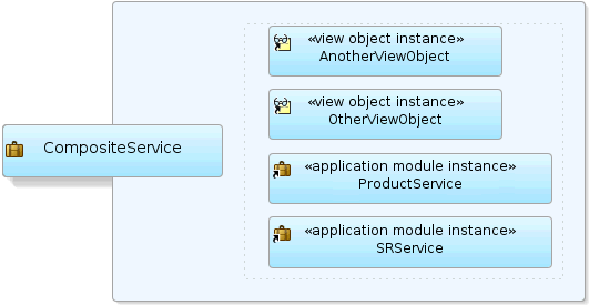

ユースケースはモジュール化機能に対応しています。特定の高レベルな機能では、複数のビジネス・ワークフローに共通なサブ機能を再使用する場合があります。アプリケーション・モジュールでは、他のアプリケーション・モジュールのインスタンスを使用してアセンブルする複合アプリケーション・モジュールを作成することで、この自然なモジュール性を模倣するソフトウェア・コンポーネントを作成する機能をサポートしています。アプリケーション・モジュールのインスタンスを別のアプリケーションにネストするときは、ビュー・オブジェクトをそのデータ・モデルに集約するのみならず、そこで定義されているカスタム・サービス・メソッドも集約します。あるアプリケーション・モジュールのインスタンスを別のアプリケーション内でネストまたは再使用するこの機能は、通常、SRDemoアプリケーションのような単純な例の中心的な要素ではありませんが、大規模で実用的なアプリケーション・システムの実装では、Oracle ADFのADF Business Componentsレイヤーにおける最も強力な設計要素の1つとなります。
アプリケーション・モジュールによりエンド・ユーザーのユースケースまたはワークフローに示される基本ロジックを使用すると、一部の共有のモジュール化ユースケースで必要なデータを提供するアプリケーション・モジュールを作成でき、より複雑なユースケースをサポートするように設計されている、より複雑な別のアプリケーション・モジュール内でそれらのアプリケーション・モジュールを再使用できます。たとえば、アプリケーション・モジュールSRServiceおよびProductMaintenaceServiceを作成した後に、この両方のサービスを新しいCompositeServiceの不可欠な部分として使用するアプリケーションの作成が必要になったとします。図8-14は、このCompositeServiceがJDeveloperのビジネス・コンポーネント・ダイアグラムでどのように表示されるかを示しています。この図に示すように、CompositeServiceなどのアプリケーション・モジュールには、ビュー・オブジェクト・インスタンスとアプリケーション・モジュール・インスタンスの両方を含めることができます。
図8-14 アプリケーション・モジュール・インスタンスの再使用による複合サービスのアセンブル
アプリケーション・モジュール・インスタンスの再使用の図
