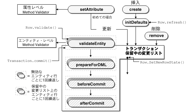

この章では、最も一般的なビジネス・ルールの実装に関する、主要なエンティティ・オブジェクトのイベントと機能について説明します。
この章の内容は次のとおりです。
9.1 プログラム的なビジネス・ルールの概要
組込みの宣言的な検証機能を補うエンティティ・オブジェクトには、Javaコードを使用してカプセル化されたビジネス・ロジックの実装を処理する、Method Validatorやいくつかのイベントが含まれています。この章の終わりには、図9-1に示すすべての概念に加えて、他の内容も理解できるようになります。
図9-1 プログラム的なビジネス・ロジックにおける主要なエンティティ・オブジェクトの機能とイベント
この図は、エンティティ・オブジェクト機能を示しています。

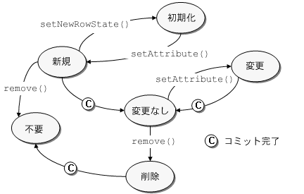

9.2.5 エンティティ・オブジェクト行の状態の理解
エンティティ行がメモリー内に存在する場合、エンティティの状態には行の論理状態が反映されています。図9-2は、様々なエンティティ行の状態と、エンティティ行の状態がどのように遷移するかを示しています。エンティティ行が最初に作成されると、その状態はNewになります。setNewRowState()メソッドを使用して、エンティティがInitializedであるとマークできます。これにより、ユーザーが属性を1つ以上設定し、状態がNewに戻るまで、トランザクションの保留中の変更リストから削除されます。Unmodified状態とは、データベースから取得されてから、まだ変更されていないエンティティの状態を表します。また、NewまたはModified状態のエンティティがトランザクションのコミット完了後に遷移する状態でもあります。トランザクション内で削除のために保留中の場合は、Unmodifiedエンティティ行はDeleted状態へと遷移します。最終的に、New状態の行がトランザクションのコミット前に削除されたり、Unmodified状態の行が正常に削除された場合、その行はDead状態へと遷移します。
図9-2 エンティティ行の状態と遷移のダイアグラム
エンティティ行の状態と遷移の図
getEntityState()メソッドを使用すると、ビジネス・ロジック・コードのエンティティ行の現在の状態にアクセスできます。

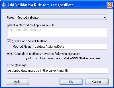

9.3.1 属性レベルのメソッド検証の作成方法
属性レベルのMethod Validatorの作成方法:
  1. エンティティ・オブジェクト・エディタを開きます。
  2. エンティティ・オブジェクトにまだカスタムJavaクラスがない場合、最初に「Java」ページを開き、「エンティティ・オブジェクト・クラス」の生成を有効にし、「適用」をクリックして*.javaファイルを生成します。
  3. 「検証」ページを開き、検証する属性を選択します。
  4. 「新規」をクリックし、検証規則を追加します。
  5. 図9-3に示すように、「規則」ドロップダウン・リストから「Method Validator」タイプを選択します。
「検証規則の追加」ダイアログには、属性レベル検証メソッドに対応するメソッド・シグネチャが表示されます。次のいずれかを選択できます。
  • エンティティ・オブジェクトのカスタムJavaクラスに、適切なシグネチャのあるメソッドがすでに存在する場合、リストに表示されます。これは「メソッドの作成と選択」チェック・ボックスの選択を解除した後に選択できます。
  • 「メソッドの作成と選択」を選択したままにすると、validateから始まるどのようなメソッド名でも「メソッド名」ボックスに入力できます。「OK」をクリックすると、適切なシグネチャとともに、メソッドがエンティティ・オブジェクトのカスタムJavaクラスに追加されます。
最後に、この検証規則が失敗した場合にエンド・ユーザーに表示される、デフォルト・ロケールのエラー・メッセージのテキストを追加します。
図9-3 属性レベルのMethod Validatorの追加
「検証規則の追加」ダイアログの図
9.3.2 属性レベルのMethod Validatorを作成するときに行われる処理
Method Validatorを新たに追加すると、JDeveloperでは新しい検証規則を反映するように、XMLコンポーネント定義が更新されます。メソッドの作成を指定した場合、そのメソッドはエンティティ・オブジェクトのカスタムJavaクラスに追加されます。例9-1は、サービス・リクエストのAssignedDateが現在月の日付であることを確認する、簡単な属性レベル検証規則を示しています。メソッドには、対応する属性と同じ型の引数が与えられ、その条件付きのロジックはこの入力パラメータの値に基づいています。属性バリデータの実行時には、属性値はまだ該当する新しい値に設定されていません。そのため、AssignedDate属性の属性バリデータ内でgetAssignedDate()メソッドをコールすると、クライアントが設定しようとしている候補値ではなく、現在の値が戻されます。

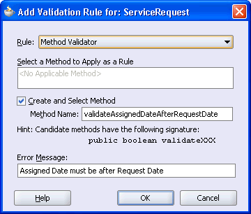

9.3.3 エンティティ・レベルのMethod Validatorの作成方法
エンティティ・レベルのMethod Validatorの作成方法:
  3. 「検証」ページを開き、エンティティ・オブジェクト自体を表すルート・ノードをツリーから選択します。
  5. 図9-4に示すように、「規則」ドロップダウン・リストから「Method Validator」タイプを選択します。
「検証規則の追加」ダイアログには、エンティティ・レベル検証メソッドに対応するメソッド・シグネチャが表示されます。次のいずれかを選択できます。
図9-4 エンティティ・レベルのMethod Validatorの追加
「検証規則の追加」ダイアログの図
9.3.4 エンティティ・レベルのMethod Validatorを作成するときに行われる処理
Method Validatorを新たに追加すると、JDeveloperでは新しい検証規則を反映するように、XMLコンポーネント定義が更新されます。メソッドの作成を指定した場合、そのメソッドはエンティティ・オブジェクトのカスタムJavaクラスに追加されます。例9-2は、サービス・リクエストのAssignedDateがRequestDateより後の日付であることを確認する、簡単なエンティティ・レベル検証規則を示しています。
