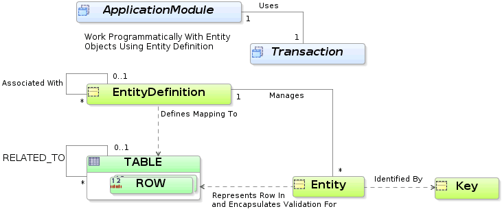

エンティティ・オブジェクトは、データベース表内の行を表し、そのデータ変更を簡略化するためのADF Business Componentsのコンポーネントです。重要なことは、エンティティ・オブジェクトを使用すると、これらの行のドメイン・ビジネス・ロジックをカプセル化できるため、ビジネス・ポリシーおよびビジネス・ルールを一貫性のある方法で検証できるということです。この章の終わりには、図6-1に示す概念を理解できるようになります。
図6-1 エンティティ・オブジェクトによる表のビジネス・ロジックのカプセル化
エンティティ・オブジェクトとカプセル化されたビジネス・ロジックの図

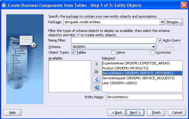

エンティティ・オブジェクトを作成するには、表からのビジネス・コンポーネント作成ウィザードを使用します。このウィザードは、「新規ギャラリ」の「Business Tier」→「ADF Business Components」カテゴリから起動できます。これがプロジェクトで作成する最初のコンポーネントである場合、「ビジネス・コンポーネント・プロジェクトの初期化」ダイアログが表示され、ウィザードが表示される前にデータベース接続を選択できます。これらの例では、SRDEMOスキーマについてSRDemoという名前の接続を使用していることが前提です。
「エンティティ・オブジェクト」ページのステップ1で、「使用可能」リストからエンティティ・オブジェクトを作成する表のリストを選択します。上部の「パッケージ」フィールドを使用して、すべてのエンティティ・オブジェクトを作成するパッケージを表示できます。「自動問合せ」チェック・ボックスを選択すると、使用可能な表のリストが即座に表示されます。選択しない場合は、必要に応じて名前フィルタを指定した後に「問合せ」ボタンをクリックしてリストを取得する必要があります。「使用可能」リストから表を選択した後、「選択済」リストに、この表について提案されるエンティティ・オブジェクト名とともに、関連する表名がカッコで囲まれて表示されます。「選択済」リストでエンティティ・オブジェクト名をクリックすると、その下にある「エンティティ名」フィールドを使用してデフォルトのエンティティ・オブジェクト名を変更できます。各エンティティ・オブジェクト・インスタンスは特定の表内の単一行を示しているため、エンティティ・オブジェクトの名前には、複数形の名詞ではなく、User、ProductおよびServiceHistoryのような単数形の名詞の使用をお薦めします。図6-2に、SRDEMOスキーマで5つのすべての表を選択し、パッケージ名としてdevguide.model.entitiesを設定し、提案された各エンティティ・オブジェクトの名前を単数形に変更した後のウィザード・ページを示します。
注意:
エンティティ・オブジェクトはデータベース行を表しているため、エンティティ行と呼ぶのが自然です。また、実行時には、エンティティ行は、そのデータベース行のビジネス・ロジックをカプセル化するJavaオブジェクトのインスタンスであるため、よりオブジェクト指向的なエンティティ・インスタンスという呼び方も適しています。このため、これらの2つの用語は同義です。
図6-2 既存の表からのエンティティ・オブジェクトの作成
表からのビジネス・コンポーネント作成ウィザードのステップ1

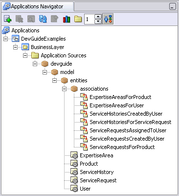

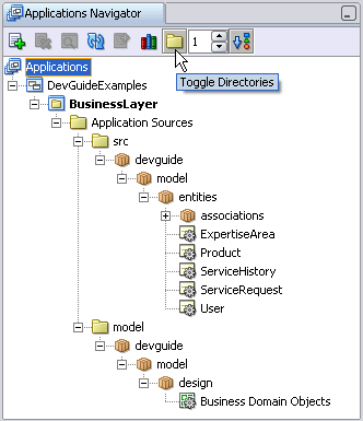

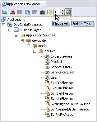

「終了」をクリックし、エンティティ・オブジェクトを作成します。コンポーネントの作成中、進捗状況ダイアログが表示され、図6-3のようにアプリケーション・ナビゲータで処理結果のコンポーネントを参照できます。「フラット・レベル」コントロールと「タイプでソート」ボタンを使用して、これらの表示効果を試すことができます。
図6-3 アプリケーション・ナビゲータで「フラット・レベル」1と「タイプでソート」を使用した新規エンティティ・オブジェクト
この図は、アプリケーション・ナビゲータでのエンティティ・オブジェクトのソート方法を示しています。

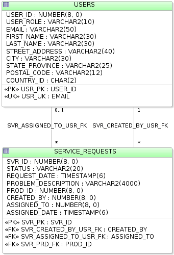

名前を指定したエンティティ・オブジェクト以外にも、エンティティ・オブジェクト間の関連に関する情報を取得する名前付きアソシエーション・コンポーネントも生成されます。図6-4のデータベース・ダイアグラムを見ると、外部キー制約名をJavaに適した名前に変換してAssoc接尾辞を付けることにより、SvrAssignedToUsrFkAssocやSvrCreatedByUsrFkAssocなどのデフォルトのアソシエーション名が導出されることを確認できます。作成されたアソシエーションごとに、適切なXMLコンポーネント定義ファイルが作成され、パッケージ名と対応するディレクトリに保存されます。デフォルトでは、外部キーからリバース・エンジニアリングされたアソシエーションは、エンティティと同じパッケージ内に作成されます。このため、たとえば、アソシエーションXMLファイルの名前の1つは./devguide/model/entities/SvrAssignedToUsrFkAssoc.xmlになります。
図6-4 外部キーによって関連付けられたUSERS表とSERVICE_REQUESTS表
この図は、外部キーによって関連付けられた表を示しています。

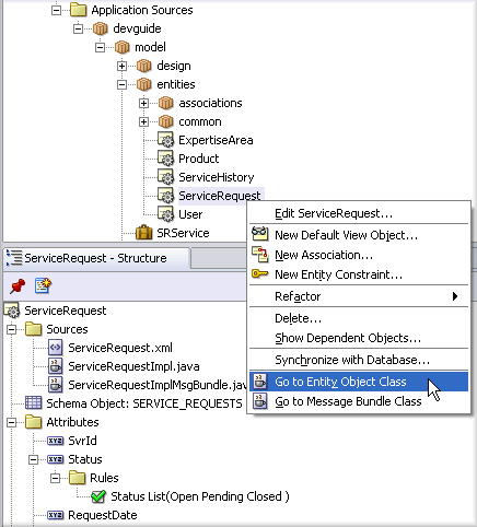

新しいエンティティ・オブジェクトを作成した後、エンティティ・オブジェクト・エディタを使用してその設定を編集できます。アプリケーション・ナビゲータのポップアップ・メニューで「編集」メニュー・オプションを選択するか、エンティティ・オブジェクトをダブルクリックし、エディタを起動します。エディタの別のパネルを開くことにより、エンティティを定義する設定や、その実行時の動作を制御する設定を調整できます。この章の後半の項では、これらの多くの設定について説明します。

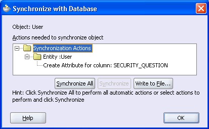

6.2.7 データベース表の変更とエンティティの同期化
すでにエンティティ・オブジェクトを作成した表も、自分で(またはDBAが)変更する必要がある場合があります。基礎となる表に属性が追加されても既存のエンティティに混乱が生じることはありませんが、J2EEアプリケーションで表内の新しい列にアクセスするには、エンティティ・オブジェクトをデータベース表と同期化する必要があります。この同期化を自動的に実行するには、該当するエンティティ・オブジェクトを選択し、ポップアップ・メニューから「データベースとの同期化」を選択します。たとえば、SQL*Plusのコマンド・プロンプトで次を実行し、新しいSECURITY_QUESTION列をUSERS表に追加したとします。
ALTER TABLE USERS ADD (security_question VARCHAR2(60));
既存のUserエンティティに対して同期化機能を使用した後、図6-5のように「データベースとの同期化」ダイアログが表示されます。
図6-5 基礎となる表とエンティティ・オブジェクトの同期化
この図は、「データベースとの同期化」ダイアログを示しています。
このダイアログでは、自動的に実行可能な変更が提案されます。目的の同期化ボタンをクリックすると、同期化を実行できます。

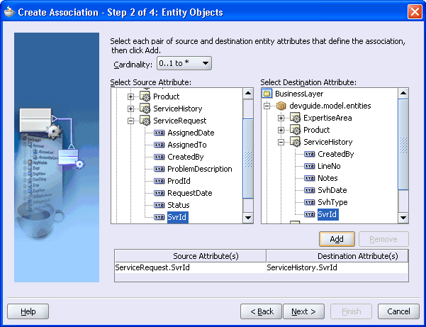

  3. ステップ2の「エンティティ・オブジェクト」ページで、アソシエーションに含まれ、マスターとして機能するエンティティ・オブジェクトの1つからソース属性を選択します。図6-6に、ServiceRequestエンティティ・オブジェクトからソース・エンティティ・オブジェクトとして選択したSvrId属性を示します。
    図6-6 2つのエンティティ・オブジェクトを関連付ける属性ペアの手動定義
    この図は、アソシエーション作成ウィザードのステップ2を示しています。
  4. 次に、アソシエーションに含まれるその他のエンティティ・オブジェクトから、対応する関連先属性を選択します。ServiceHistoryの各行には、これらの行を特定のServiceRequest行に関連付けるサービス・リクエストIDが含まれるため、ServiceHistoryエンティティ・オブジェクトでこのSvrId外部キー属性を関連先属性として選択します。
  5. 次に、「追加」をクリックし、対応する属性ペアを下にあるソース属性および関連先属性ペアの表に追加します。アソシエーションを定義するために複数の属性ペアが必要な場合、これらのステップを繰り返し、別のソース/ターゲット属性ペアを追加できます。ここでは、必要な属性ペアは1つ(SvrId、SvrId)のみです。
  6. 最後に、「カーディナリティ」ドロップダウンに表示されているアソシエーションのカーディナリティが正しいことを確認します。ServiceRequest行と対応するServiceHistory行間の関連は1対多であるため、デフォルト設定のままでかまいません。
  7. ステップ3の「アソシエーションSQL」ページで、ServiceRequestエンティティ・オブジェクトの特定のインスタンスに関連するServiceHistoryエンティティ・オブジェクトにアクセスするために実行時に使用するアソシエーションSQL述語をプレビューできます。

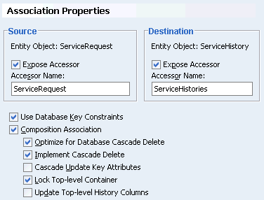

  8. ステップ4の「アソシエーション・プロパティ」ページで、このアソシエーションが一方向関連と双方向関連のどちらであるかを指定することや、アソシエーションの実行時の動作を定義するその他のプロパティを設定することが可能です。図6-7では、「関連元」グループ・ボックスと「関連先」グループ・ボックスの両方で「アクセッサの公開」チェック・ボックスが選択されています。デフォルトでは、アソシエーションは双方向関連であるため、どちらのエンティティ・オブジェクトも必要に応じて反対側の関連エンティティ行にアクセスできます。つまり、この例では、ServiceRequestエンティティ・オブジェクトのインスタンスを操作している場合、関連するServiceHistory行のコレクションに簡単にアクセスできます。また、このインスタンスが属するServiceRequestにも、ServiceHistoryエンティティ・オブジェクトのインスタンスを使用して簡単にアクセスできます。ビジネス検証ロジックを作成する場合、双方向関連ナビゲーションの方が便利なため、通常これらのデフォルトのチェック・ボックス設定のままにしておきます。
    図6-7 アソシエーション・プロパティによる実行時の動作の制御
    この図は、「アソシエーション・プロパティ」ページのステップ4を示しています。

図6-8 アソシエーションのリファクタ後のアプリケーション・ナビゲータ
アソシエーションのリファクタ後のアプリケーション・ナビゲータの図

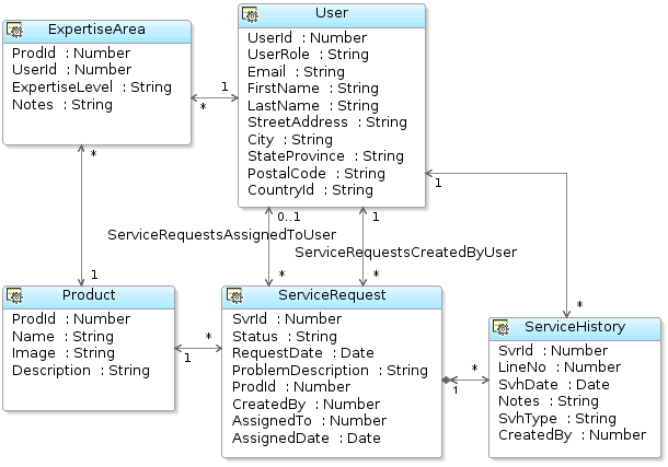

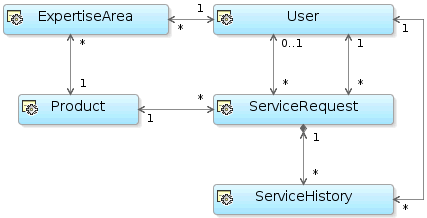

図6-9のように、SRDemoアプリケーション・ビジネス・レイヤーには、Product、リクエスト側のUserおよび割り当てられたUser(技術者)を参照するServiceRequestがあります。これらの関連は、第一種のアソシエーションを示します。このアソシエーションでは、UserまたはProductエンティティ・オブジェクトはServiceRequestとは関係なく存在できます。また、ServiceRequestを削除しても、このエンティティが参照していたProductや関連するUserがカスケード削除されることはありません。
一方、ServiceRequestと、関連するServiceHistoryディテールのコレクション間の関連は、単純な参照よりも強力です。ServiceHistoryエントリは、ServiceRequest全体の論理部分を構成しています。つまり、ServiceRequestは、ServiceHistoryエントリで構成されています。ServiceHistoryエンティティ行にとってServiceRequestから独立して存在することには意味がありません。また、ServiceRequestを削除する場合(可能な場合)、そのコンポーネント部分もすべて削除する必要があります。
このタイプの論理関係は、コンポジットと呼ばれる第二種のアソシエーションを示します。図6-9のUMLダイアグラムでは、アソシエーションで他方を構成する側に黒い菱形を使用して、より強力なコンポジット関連を示しています。
図6-9 ServiceHistoryエントリで構成され、ProductとUserの両方を参照するServiceRequest
この図は、ServiceRequestの一部であるオブジェクトを示しています。

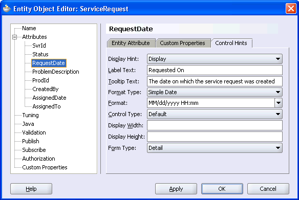

属性のコントロール・ヒントをエンティティ・オブジェクトに追加するには、エンティティ・オブジェクト・エディタを開き、左側のパネルで「属性」ノードを開き、エンティティの属性のリストを表示します。図6-12に、ServiceRequestエンティティ・オブジェクトを例としてこのエディタの様子を示します。RequestDateなどの特定の名前を選択し、「コントロール・ヒント」タブを選択すると、次を設定できます。
  • 「ラベル・テキスト」ヒント: Requested On
  • 「ツールチップ・テキスト」ヒント: The date on which the service request was created
  • フォーマットの種類: Simple Date
  • 「フォーマット」マスク: MM/dd/yyyy HH:mm
その他の属性を選択し、これらの属性に適したコントロール・ヒントを定義することもできます。

図6-12 エンティティ・オブジェクト属性のラベルおよびフォーマット・マスクのUIコントロール・ヒントの設定
エンティティ・オブジェクト・エディタでのUIコントロール・ヒントの設定の図

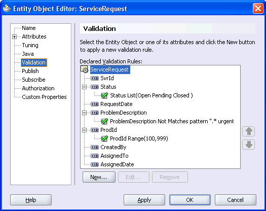

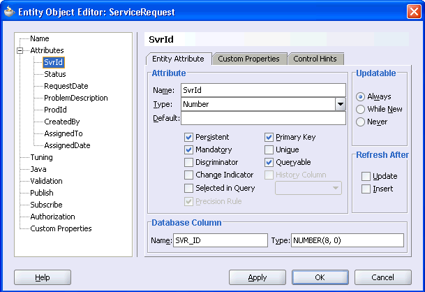

エンティティ・オブジェクトの宣言的な実行時動作を構成するには、エンティティ・オブジェクト・エディタを使用します。このエディタにアクセスするには、アプリケーション・ナビゲータでエンティティを選択し、ポップアップ・メニューから「編集」を選択します。図6-13に、ServiceRequestエンティティ・オブジェクトを例としてこのエディタの様子を示します。
「名前」ページで、エンティティ・オブジェクトの名前を確認し、エンティティ・オブジェクトが関連付けられているデータベース表を構成できます。「属性」ページで、エンティティ・オブジェクトに関連するデータを示す属性を作成または削除できます。このノードを開くと、エンティティ・オブジェクトの各属性のプロパティにアクセスできます。
「チューニング」ページで、単一のトランザクションで同じタイプの複数のエンティティを作成、変更または削除するときのデータベース操作をより効率的にするためのオプションを設定できます。「イベント発行」ページで、エンティティ・オブジェクトがその状態の変化を他のエンティティ・オブジェクトに通知するために使用可能なイベントを定義できます。必要な場合、配信されるイベントにエンティティ・オブジェクトの属性のすべてまたは一部を含めることができます。「サブスクライブ」ページで、選択した他のエンティティ・オブジェクトのイベントが発行されたときに通知を受けるエンティティ・オブジェクトを登録します。「認可」ページで、任意またはすべての属性についてロール・ベースの更新可能性権限を定義します。最後に、「カスタム・プロパティ」ページで、実行時にエンティティでアクセス可能なカスタム・メタデータを定義できます。

6.6.3 エンティティ・オブジェクトの宣言的機能について
エンティティ・オブジェクトの宣言的機能の多くはその属性の設定に関連付けられているため、この項では、図6-13に示されている重要なオプションについて詳しく説明します。
6.6.3.1 エンティティ・オブジェクト属性の正規のデータベースおよびJavaデータ型
「永続的」プロパティにより、属性値が基礎となる表内の列に対応するか、単なる一時的な値であるかを制御します。属性が永続的である場合、「データベース列」領域を使用して、属性に対応する基礎となる列の名前を変更し、精度およびスケール情報を使用してその列型を指定できます(VARCHAR2(40)やNUMBER(4,2)など)。エンティティ・オブジェクトは、実行時にこの情報に基づいて、属性値の最大長および精度/スケールを設定し、値が要件を満たさない場合は例外をスローします。

6.6.3.3 属性の更新可能性の制御
「更新可能」設定により、特定の属性をいつ更新できるかを制御します。設定内容は、次のとおりです。
  • 常に: 属性は常に更新可能です。
  • なし: 属性は読取り専用です。
  • 新規の間: エンティティ行を初めて作成するトランザクション中は属性を設定できますが、データベースへのコミットが成功した後、属性は読取り専用になります。
6.6.3.4 属性の必須化
「必須」プロパティにより、フィールドが必須かどうかを制御します。
6.6.3.5 エンティティの主キーの定義
「主キー」プロパティにより、属性がエンティティを一意に識別するキーの一部であるかどうかを指定します。通常、主キーには単一属性を使用しますが、複数属性の主キーも完全にサポートされています。
実行時には、getKey()メソッドを使用して任意のエンティティ行に関連するKeyオブジェクトにアクセスすると、このKeyオブジェクトには、このエンティティ・オブジェクトの主キー属性の値が含まれます。このエンティティ・オブジェクトに複数の主キー属性がある場合、Keyオブジェクトにはこれらの各値が含まれます。重要なのは、これらの値はエンティティ・オブジェクト定義で対応する主キー属性と同じ相対順序で表示されるということです。
たとえば、ServiceHistoryエンティティ・オブジェクトには、SvrIdおよびLineNoという複数の主キー属性があります。エンティティ・オブジェクト・エディタの「属性」ページでは、SvrIdが先頭で、LineNoが2番目です。ServiceHistory型のエンティティ行のKeyオブジェクトによってカプセル化された値の配列では、これらの2つの属性値がこれとまったく同じ順序になります。このことを理解するのが重要な理由は、findByPrimaryKey()を使用して複数属性の主キーを持つエンティティを検索する場合、作成したKeyオブジェクトでこれら複数の主キー属性の順序が間違っていると、エンティティ行が期待されたとおりに見つからないためです。

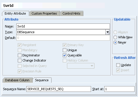

6.6.3.8 トリガーによってデータベース順序から割り当てられた主キー値
「リフレッシュ」の「挿入後」が使用される一般的なケースは、主キー属性の値がBEFORE INSERT FOR EACH ROWトリガーによって割り当てられる場合です。多くの場合、このトリガーにより、次のようなPL/SQLロジックを使用してデータベース順序から主キーが割り当てられます。
CREATE OR REPLACE TRIGGER ASSIGN_SVR_ID
BEFORE INSERT ON SERVICE_REQUESTS FOR EACH ROW
BEGIN
 IF :NEW.SVR_ID IS NULL OR :NEW.SVR_ID < 0 THEN
   SELECT SERVICE_REQUESTS_SEQ.NEXTVAL
     INTO :NEW.SVR_ID
     FROM DUAL;
   END IF;
END;
図6-14のように、「属性」の「型」をDBSequenceという名前の組込みデータ型に設定すると、データベース順序によって主キーが自動的に割り当てられます。このデータ型を設定すると、「リフレッシュ」の「挿入後」プロパティが自動的に有効化されます。
主キーがDBSequenceである新しいエンティティ行を作成すると、一意の負の数値が一時値として割り当てられます。この値は、このエンティティ行を作成するトランザクション中、主キーとして機能します。同じトランザクション内で一連の相関エンティティを作成する場合、その他の新しい関連エンティティ行にこの一時値を外部キー値として割り当てることができます。トランザクションのコミット時に、エンティティ・オブジェクトは、RETURNING INTO句を使用してINSERT操作を発行し、実際にデータベースのトリガーによって割り当てられた主キー値を取得します。先にこの一時的な負の値を外部キーとして使用していた新しい関連エンティティでは、マスターの実際の新しい主キーを反映してこの値が更新されます。
注意:
図6-14のように、通常、DBSequence値を持つ主キーの「更新可能」プロパティも「なし」に設定します。一時IDはエンティティ・オブジェクトによって割り当てられ、INSERTオプションの後に実際のID値を使用してリフレッシュされます。エンド・ユーザーがこの値を更新する必要はありません。
図6-14 主キー属性をDBSequence型に設定することによって自動化されるトリガー割当てキーの処理
この図は、DBSequence型の設定を示しています。
注意:
「順序」タブに表示されている順序名が設計時に使用されるのは、6.2.6項「エンティティ・オブジェクトからのデータベース表の作成」で説明されている「データベース表の作成...」機能を使用する場合のみです。ここで示す順序は、エンティティ・オブジェクトの基礎となる表とともに作成されます。

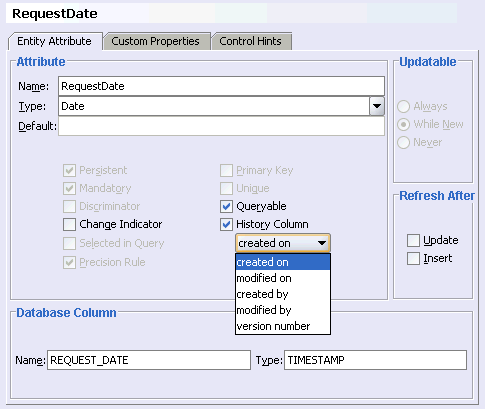

図6-15のように、この情報は「履歴列」属性に格納されます。
属性のデータ型がNumber、StringまたはDateであり、主キーの一部ではない場合、このプロパティを有効化して履歴監査用の属性値を自動的に管理できます。属性の処理方法は、指定した履歴属性タイプによって異なります。「履歴列」で「バージョン番号」型を選択すると、オブジェクトが更新されるたびに数値属性の値が自動的に増分されます。「作成者」、「作成日付」、「変更者」または「変更日付」を選択すると、オブジェクトが作成または変更されたときに、それぞれ現在のユーザーのユーザー名または現在の日付を使用して値が更新されます。
図6-15 履歴属性を使用した現在のデータベース時間への日付のデフォルト設定
この図は、「履歴列」からの値の選択を示しています。

6.6.3.12 コンポジット動作の概要および構成
エンティティ・オブジェクトがその他のエンティティを構成している場合、ネストされた他のエンティティ・オブジェクト部分の論理コンテナとしての役割を正しく果すために、別の実行時動作が示されます。エンティティ・オブジェクトの構成については、次の機能が常に有効です。
6.6.3.12.1 新しく構成されるエンティティでの親のない行の保護
構成されるエンティティ・オブジェクトが作成されると、この値が既存のエンティティを所有する親のエンティティとして識別しているか確認するため、外部キー属性の値の存在がチェックされます。作成時に外部キーの値を指定できなかった場合や、既存のエンティティ・オブジェクトを識別していない値を指定した場合、親エンティティが識別されていない状態で親のない子行は許可されず、InvalidOwnerExceptionがスローされます。
注意:
外部キー属性の値の存在がチェックされたことにより、現在のトランザクションで新しい保留エンティティが検索される他、必要に応じてデータベース内の既存のエンティティが検索されます。
6.6.3.12.2 データベースに保存される変更の順序付け
この機能により、構成する側のエンティティ・オブジェクトと構成される側のエンティティ・オブジェクトの両方が含まれるトランザクションで実行されるDML操作が正しい順序で実行されたかどうかを確認します。たとえば、構成する側の新しい親エンティティ・オブジェクトに対するINSERT文は、構成される側の子エンティティ・オブジェクトに関連するDML操作の前に実行されます。
6.6.3.12.3 Refresh-On-Insert主キーからの構成される側の詳細エンティティのカスケード更新
Refresh-On-Insert主キーを持つ新しいエンティティ行を保存すると、トリガーによって割り当てられた主キー値の取得後に、構成される側のエンティティの外部キー属性値が自動的に更新されて新しい主キー値が反映されます。
これ以外にも、アソシエーション作成ウィザードの「アソシエーション・プロパティ」ページの設定またはアソシエーション・エディタを介して制御可能なコンポジット関連機能が多数用意されています。図6-16に、ServiceRequestエンティティ・オブジェクトとServiceHistoryエンティティ・オブジェクト間のServiceHistoriesForServiceRequestアソシエーションが表示されたこのページの様子を示します。これらの設定は、データベースのON DELETE CASCADE外部キー制約からコンポジションをリバース・エンジニアリングした結果のデフォルト設定です。
図6-16 ServiceHistoriesForServiceRequestアソシエーションのコンポジット設定
この図は、「アソシエーション・プロパティ」ページを示しています。
別の機能およびこれらの動作に影響するプロパティは、次のとおりです。
6.6.3.12.4 カスケード削除のサポート
構成される側の子が存在していても、構成する側の親の削除を有効化または禁止できます。「カスケード削除の実装」が選択されていない場合に、構成する側の親に構成される側の子が含まれる場合、構成する側のエンティティ・オブジェクトの削除は禁止されます。このオプションを選択すると、構成する側のエンティティ・オブジェクトを無条件に削除でき、構成される側のエンティティ・オブジェクトも削除されます。関連する「データベースのカスケード削除用に最適化」オプションが選択されていない場合、構成される側のエンティティ・オブジェクトでは、トランザクションのコミット時に通常のDELETE文が実行され、変更が永続的になります。このオプションを選択すると、データベースのON DELETE CASCADE制約によって対応する行の削除が処理されることを前提に、構成される側のエンティティではDELETE文は実行されません。
6.6.3.12.5 主キーの変更時の外部キー属性のカスケード更新
「カスケード更新キー属性」オプションを選択すると、構成する側のエンティティの主キー値が変更される場合、構成される側のエンティティの外部キー属性値が自動で更新されるよう設定できます。
6.6.3.12.6 コンポジット親エンティティのロック
「最上位コンテナのロック」オプションを使用すると、構成される側の詳細エンティティ行の追加、削除または変更時に、変更を保存する前に、構成する側のエンティティをロックするかどうかを制御できます。
6.6.3.12.7 構成する側の親の履歴属性の更新
「トップレベルの履歴列の更新」オプションを使用すると、構成される側の詳細エンティティ・オブジェクトの追加、削除または変更時に、構成する側の親エンティティの「変更者」および「変更日付」履歴属性を更新するかどうかを制御できます。

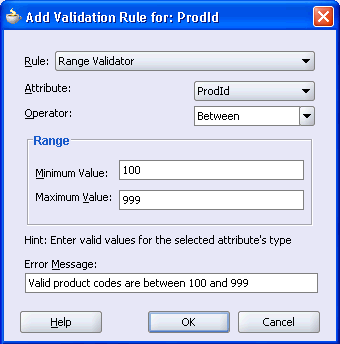

6.7 宣言的な検証規則の使用
エンティティ・オブジェクト・エディタで特に注意する必要があるページの1つに「検証」ページがあります。このページでは、エンティティまたはその属性の宣言的な検証規則を参照および管理できます。フレームワークは、ユーザーが保留中の変更をコミットしようとした場合のみならず、行を移動しようとした場合にも、エンティティ・レベルの検証規則を適用します。また、ユーザーが関連属性の値を変更する場合、属性レベルの検証規則が適用されます。検証規則を追加する場合、適切なエラー・メッセージを指定します。このエラー・メッセージは、後で必要に応じて他の言語に簡単に翻訳できます。Oracle ADFには、この項で説明する多くの組込みの宣言的な検証規則が付属されています。Method Validatorを使用したカスタム検証コードの起動方法は9.3項「Method Validatorの使用」、独自のカスタム規則を使用した宣言的規則の基本セットの拡張方法は26.9項「カスタム検証規則の実装」を参照してください。
6.7.1 検証規則の追加方法
エンティティ・オブジェクトに検証規則を追加するには、図6-17のように、エンティティ・オブジェクト・エディタの「検証」ページを使用します。属性レベルの検証規則を追加するには、「宣言済の検証規則」ツリーで属性を選択し、「新規」をクリックします。エンティティ・レベルの検証規則の定義の場合も同様ですが、「新規」をクリックする前にルート・エンティティ・オブジェクト・ノードを選択する点が異なります。
図6-17 エンティティ・オブジェクト・エディタの「検証」ページ
この図は、エンティティ・オブジェクト・エディタの「検証」ページを示しています。
新しい検索規則を追加する場合、「検証規則の追加」ダイアログが表示されます。「規則」ドロップダウン・リストを使用して、目的の検証規則を選択し、ページ内のその他のコントロールを使用して宣言設定を構成します。このコントロールの内容は、選択する検証規則の種類によって異なります。図6-18に、ServiceRequestエンティティ・オブジェクトのProdId属性にレンジ検証規則を定義するときの「検証規則の追加」ダイアログの様子を示します。この検証規則は、値のレンジを100〜999に設定するためのものです。検証規則を追加する場合、検証規則に違反したときにユーザーに対して表示されるエラー・メッセージを入力することもできます。
図6-18 ProdId属性に対する新しいレンジ検証規則の追加
この図は、ProdId属性用の「検証規則の追加」ページを示しています。
6.7.2 検証規則の追加時の処理
エンティティ・オブジェクトに検証規則を追加すると、XMLコンポーネント定義が更新され、使用した規則と入力した規則プロパティを示すエントリが含まれます。たとえば、前述のレンジ検証規則をProdId属性に追加すると、XMLファイルにRangeValidationBeanエントリが含まれます。

実行時に、この規則はこの宣言情報に基づいてエンティティ・オブジェクトによって自動的に適用されます。エラー・メッセージは翻訳可能文字列であり、エンティティ・オブジェクトのメッセージ・バンドル・クラスの翻訳可能UIコントロール・ヒントと同じように管理されます。バリデータに関するXMLコンポーネント定義エントリのResIdプロパティは、メッセージ・バンドルのStringキーと対応しています。例6-4に、関連するServiceRequestエンティティ・オブジェクトのメッセージ・バンドルの一部を示します。ここでは、ProdId_Rule_0キーがデフォルト・ロケールのエラー・メッセージとともに表示されています。検証エラー・メッセージは、前述のUIコントロール・ヒントについて説明したものと同じメカニズムを使用して翻訳されます。

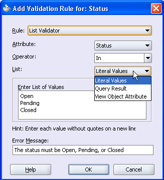

6.7.3.3 List Validatorに関する注意事項
List Validatorは、比較的小さい値セットに対して属性を検証するためのものです。図6-19のように、「問合せ結果」または「ビュー・オブジェクト属性」スタイルのリスト検証を選択する場合、検証対象の属性値がリスト内の属性と一致するかどうかを検証するためにメモリー内スキャンが実行される前に、問合せ結果のすべての行が取得されることに注意してください。バリデータのSQLまたはビュー・オブジェクト問合せによって実行される問合せでは、問合せのWHERE句で検証される値は参照されません。
つまり、ユーザーが入力した製品コードが、膨大な量の製品が含まれる表に存在するかどうかを検証する場合、この機能は適していません。データベースに対して目的の検証問合せを実行するためにビュー・オブジェクトを使用してSQLベースの検証を効率的に実行するための技術は、9.6項「検証でのビュー・オブジェクトの使用」を参照してください。

6.8.1 主キーによるエンティティ・オブジェクトの検索
エンティティ行にアクセスするには、エンティティ定義と呼ばれる関連オブジェクトを使用します。実行時には、エンティティ・オブジェクトごとにエンティティ定義オブジェクトがあります。この定義オブジェクトは、エンティティの構造を示し、定義オブジェクトが示すエンティティ・オブジェクトのインスタンスを管理します。devguide.modelパッケージでSRServiceアプリケーション・モジュールを作成し、このアプリケーション・モジュールのカスタムJavaクラスを有効化した後、特定のサービス・リクエストの現在の状態を戻すメソッドを作成する必要があるとします。このメソッドは、例6-5に示すSRServiceImpl.javaファイルのメソッドのようにretrieveServiceRequestStatus()のようなメソッドになります。
この例では、次のような基本手順に分けられます。
  1. エンティティ定義を検索します。
    devguide.model.entities.ServiceRequestエンティティのエンティティ定義オブジェクトを取得するには、その完全修飾名をEntityDefImplクラスの静的findDefObject()メソッドに渡します。oracle.jbo.serverパッケージ内のEntityDefImplクラスにより、各エンティティ・オブジェクトのエンティティ定義が実装されます。
  2. キーを作成します。
    検索する主キー属性が含まれるKeyオブジェクトを作成します。この場合、メソッドに引数として渡される単一のrequestId値が含まれるキーを作成します。
  3. キーを使用してエンティティ・オブジェクトを検索します。
    エンティティ定義のfindByPrimaryKey()メソッドを使用して、キーによってエンティティ・オブジェクトを検索します。この場合、getDBTransaction()メソッドを使用してアプリケーション・モジュールから取得できる現在のトランザクション・オブジェクトを渡します。エンティティ・オブジェクト行を示す具体的なクラス名は、oracle.jbo.server.EntityImplクラスです。
  4. データの一部をコール元に戻します。
    EntityImplのgetAttribute()メソッドを使用して、Status属性の値をコール元に戻します。

ERROR: The status must be Open, Pending, or Closed
ERROR: JBO-27014: Attribute Name in Product is required
New product created successfully with id = 209
図6-17のように、ServiceRequestエンティティ・オブジェクトのStatus属性でList Validatorに障害が発生しているため、サービス・リクエストのステータスを「Reopened」に設定する試みは失敗しています。このバリデータは、未処理、保留中または処理済である静的リストの値のみを許可するよう構成されています。また、製品名をnullとしてcreateProduct()をコールしようとした初回の試みでは、Productエンティティ・オブジェクトのName属性に対する組込み必須検証が原因で例外が発生しています。

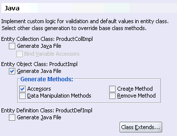

エンティティ・オブジェクトのカスタムJavaクラスの生成を有効にするには、エンティティ・オブジェクト・エディタの「Java」ページを使用します。図6-20のように、エンティティ・オブジェクトには3つのオプションのJavaクラスを関連付けることができます。「エンティティ・コレクション・クラス」を実際にカスタマイズすることはまれですが、「エンティティ・オブジェクト・クラス」は最も頻繁にカスタマイズします。また、「エンティティ定義クラス」をカスタマイズする機会は少なくなっています。
  • エンティティ・コレクション・クラス: カスタマイズすることはまれです。
  • エンティティ・オブジェクト・クラス: 最も頻繁にカスタマイズします。このクラスは、基礎となるデータベース表の各行を示します。
  • エンティティ定義クラス: カスタマイズする頻度は低くなります。このクラスは、エンティティ行を管理し、その構造を定義する関連クラスを示します。
図6-20 エンティティ・オブジェクトのカスタムJava生成オプション
この図は、エンティティ・オブジェクトのカスタムJava生成オプションを示しています。
6.9.1.1 エンティティ属性のアクセッサの生成の選択
カスタム・エンティティ・オブジェクト・クラスの生成を有効にする場合、「アクセッサ」チェック・ボックスも選択すると、エンティティ・オブジェクトの属性ごとにgetterメソッドおよびsetterメソッドが生成されます。ServiceRequestエンティティ・オブジェクトの場合、対応するカスタムServiceRequestImpl.javaクラスには次のようなメソッドが生成されます。

6.9.3 カスタムJavaファイルの表示および操作
すべてのADFコンポーネントと同様、アプリケーション・ナビゲータでエンティティ・オブジェクトを選択すると、構造ウィンドウには、関連する実装ファイルがすべて表示されます。唯一必要なファイルは、XMLコンポーネント定義ファイルです。前に説明したように、コンポーネントに翻訳可能なUIコントロール・ヒントが定義されている場合、コンポーネント・メッセージ・バンドル・ファイルも存在します。図6-21のように、カスタムJavaクラスの生成を有効にした場合、これらのクラスは、エンティティ・オブジェクトのソース・フォルダの下にも表示されます。カスタムJavaファイルのソース・コードを表示または操作する必要がある場合、ソース・コード・エディタでこのファイルを開く方法には2通りあります。
  • 図6-21のように、ポップアップ・メニューで関連する「移動先」オプションを選択します。
  • 構造ウィンドウのソース・フォルダでファイルをダブルクリックします。
図6-21 エンティティ・オブジェクトのカスタムJavaクラスの表示および操作
この図は、アプリケーション・ナビゲータのポップアップ・メニューを示しています。

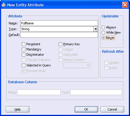

6.10.1 一時属性の追加方法
エンティティ・オブジェクトへの一時属性の追加方法:
  1. エンティティ・オブジェクト・エディタで「属性」ページを開き、「新規」ボタンをクリックします。図6-22に例を示します。
  2. FullNameなどの属性名を入力します。
  3. StringなどのJava属性タイプを設定します。
  4. 「永続的」チェック・ボックスの選択は解除します。
  5. 値を計算する場合、「更新可能」を「なし」に設定します。
次に、「OK」をクリックし、属性を作成します。
図6-22 新しい一時属性の追加
「新規エンティティ属性」での新しい一時属性の追加

6.10.3 エンティティ・クラスへの計算実行用Javaコードの追加
一時属性は、データ値のプレースホルダです。一時属性の「更新可能」プロパティを「新規の間」または「常に」に変更すると、エンド・ユーザーは属性値を入力できるようになります。一時属性に計算値を表示する場合は通常、「更新可能」プロパティを「なし」に設定し、値を計算するカスタムJavaコードを記述します。
エンティティ・オブジェクトに一時属性を追加した後、この属性を計算属性にするには、次のようにする必要があります。
  • エンティティ・オブジェクト・エディタの「Java」ページでカスタム・エンティティ・オブジェクト・クラスを有効にし、アクセッサ・メソッドの生成を選択します。
  • 一時属性のアクセッサ・メソッドの内部で、計算済値を戻すJavaコードを記述します。
たとえば、UserImpl.javaビュー行クラスを生成した後、計算済値を戻すJavaコードは、次のようにgetFullName()メソッド内にあります。
