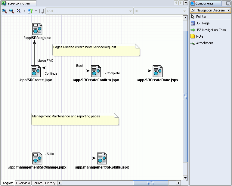

16.2.1.2 ナビゲーション・モデラーを使用したナビゲーション・ルールの定義
ナビゲーション・ルールの作成の起点として、JDeveloperのJSFナビゲーション・モデラーを使用します。ナビゲーション・モデラーは、アプリケーション・ページと、それらのページに対するナビゲーション・ケースを作成するためのビジュアル・モデリング・ツールです。
ナビゲーション・モデラーを使用して基本ナビゲーション・ルールを作成した後に、JSF構成エディタまたは直接ナビゲーション・モデラーでルールを編集できます。作成するJSF構成ファイルごとに1つのナビゲーション・モデラー・ダイアグラムがあります。
JSFナビゲーション・モデラーを使用してナビゲーション・ルールを定義する手順:
  1. アプリケーション・ナビゲータで、WEB-INFディレクトリにあるfaces-config.xmlファイルをダブルクリックして、構成ファイルをビジュアル・エディタに表示します。
  2. ビジュアル・エディタで、「ダイアグラム」タブをクリックし、図16-1に示すナビゲーション・モデラーを表示します。
    コンポーネント・パレットには、JSFナビゲーション・モデラーのコンポーネントが自動的に表示されます。
    図16-1 ナビゲーション・モデラー
    ナビゲーション・モデラー
  3. 次のいずれかの方法で、アプリケーション・ページをダイアグラムに追加します。
    • ページを新規作成するには、JSF Pageをコンポーネント・パレットからダイアグラムにドラッグします。ダイアグラムでページ・アイコンをダブルクリックし、JSF JSPの作成ウィザードを表示します。このウィザードでは、ページに名前を付け、ページの特性を定義できます。
    • 既存のページをダイアグラムに追加するには、そのページをアプリケーション・ナビゲータからダイアグラムにドラッグします。
    ヒント:
    ダイアグラム全体のサムネイルは、構造ウィンドウの「サムネイル」・タブをクリックすると表示できます。
  4. 次の方法で、ページ間のナビゲーション・ケースを作成します。
    1. コンポーネント・パレットで、JSF Navigation Caseを選択してアクティブにします。
    2. ダイアグラムで、ソース・ページのアイコンをクリックした後、宛先ページのアイコンをクリックします。
      図16-2に示すように、2つのページ間の実線の矢印として、ナビゲーション・ケースがダイアグラムに描画されます。
      図16-2 ナビゲーション・ケース
      ナビゲーション・ケース
      矢印は、ナビゲーション・ケースの方向を示します。デフォルトのfrom-outcome値が矢印のラベルとして表示されます。ソース・ページに対するナビゲーション・ルールが自動的に作成され、宛先ページを参照するデフォルトのナビゲーション・ケースが追加されます。ページが複数のナビゲーション・ケースのソース(たとえば、複数の他のページへのリンクを示すページなど)である場合は、ソース・ページに対して1つのルールが作成され、複数のケースがそのルールに追加されます。

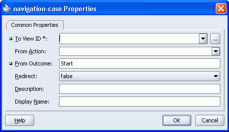

  5. ダイアグラムで、ナビゲーション・ケースを表す矢印をダブルクリックし、図16-3に示す「navigation-caseのプロパティ」ダイアログを表示します。
    図16-3 「navigation-caseのプロパティ」ダイアログ
  6. 「navigation-caseのプロパティ」ダイアログを使用して、ナビゲーション・ケースに要素を定義します。各要素の説明は、16.2.1.1項「ナビゲーション・ルール要素の概要」を参照してください。

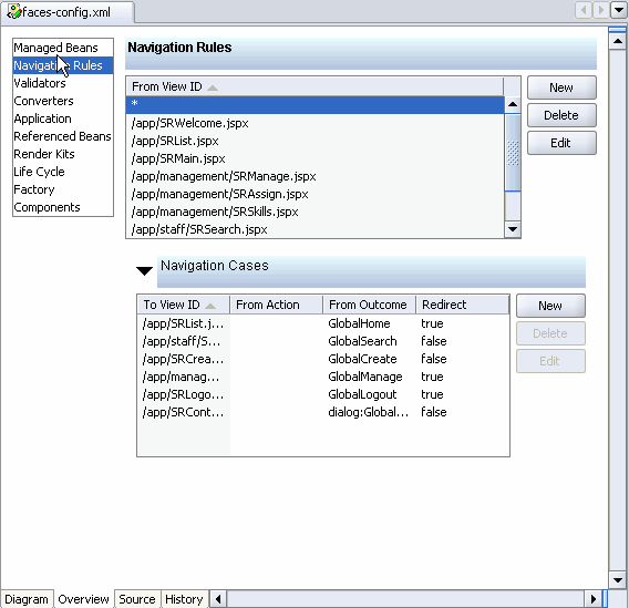

JSF構成エディタを使用してナビゲーション・ルールを作成する手順:
  2. ビジュアル・エディタで、「概要」タブをクリックし、構成エディタを表示します。
  3. 図16-4に示すように、要素リスト(左隅)から「ナビゲーション・ルール」を選択します。
    図16-4 構成エディタ
    構成エディタ
  4. 次の方法で、ナビゲーション・ルールを定義します。
    1. 「ナビゲーション・ルール」ボックスの右側にある「新規」ボタンをクリックし、「ナビゲーション・ルールの作成」ダイアログを表示します。
    2. 次のいずれかの方法で、「ナビゲーション・ルールの作成」ダイアログを使用して、ナビゲーション・ルールのfrom-view-id要素を指定します。
      • 単一のページに対するルールを作成するには、完全修飾されたページ名を入力するか、ドロップダウン・リストからページを選択します。
      • パターンと一致する名前を持つページのグループに適用されるパターンベース・ルールを作成するには、アスタリスク(*)のワイルドカード文字を使用するパターンを入力します。
        ワイルドカード文字は、パターンの最後に使用する必要があります。たとえば、パターン/app/management/SR*により、ルールはmanagementディレクトリ内のSRで始まる名前のページすべてに適用されます。JSFナビゲーション・ルールにおけるパターンの一般的な用法は、特定のディレクトリ内のすべてのページを指定することです。
      • アプリケーション内のすべてのページに適用されるグローバル・ナビゲーション・ルールを作成するには、ドロップダウン・リストから「<グローバル・ナビゲーション・ルール>」を選択します。
        グローバル・ナビゲーション・ルールを作成する場合、from-view-id要素がfaces-config.xmlファイルから除外されます。
        ヒント:
        グローバル・ナビゲーション・ルールを定義する際に、from-view-id要素を除外できます。しかし、faces-config.xmlファイルで明確にするために、<from-view-id>* </from-view-id>または<from-view-id>/*</from-view-id>と値を指定できます。これらすべてのスタイルは同じ結果となります。すなわち、ルールはアプリケーション内のすべてのページに適用されます。
      完了すると、新しいナビゲーション・ルールが構成エディタのナビゲーション・ルールに表示されます。

16.2.5 ナビゲーション・モデラーについての考慮事項
ナビゲーション・モデラーを使用してページ・ナビゲーションを作成およびメンテナンスする際に、次の特徴に注意してください。
  • XMLエディタを使用してfaces-config.xmlファイルに直接加えられた、あるいは構成エディタで加えられたナビゲーション・ルールへの変更により、通常、ナビゲーション・モデラーはリフレッシュされます。各JSF構成ファイルには、独自のナビゲーション・モデラー・ダイアグラムが含まれます。ナビゲーション・ダイアグラムの情報がfaces-config.xmlファイルの情報と一致しない場合は、ダイアグラムを右クリックして「ダイアグラム」→「faces-configからダイアグラムのリフレッシュ」の順に選択すると、ダイアグラムを手動でリフレッシュできます。
  • ダイアグラムでナビゲーション・ケースを削除すると、関連付けられたnavigation-case要素はfaces-config.xmlファイルから削除されます。ルールのケースをすべて削除すると、navigation-rule要素はfaces-config.xmlファイルに残ります。ルールは、faces-config.xmlファイルで直接削除できます。
  • ダイアグラムでナビゲーション・ケースのラベルを編集すると、関連付けられたnavigation-case要素はfaces-config.xmlファイルで更新されます。ダイアグラムでは、ナビゲーション・ケースの宛先を変更できません。しかし、JSF構成エディタでまたはfaces-config.xmlファイル自体で直接、ナビゲーション・ケースの宛先を変更することができます。
  • ページ・アイコンをナビゲーション・ダイアグラムから削除しても、関連付けられたページ・ファイルはアプリケーション・ナビゲータのViewControllerプロジェクトのWeb Contentフォルダから削除されません。
  • ページを手動で編集しても、ナビゲーション・ダイアグラムまたは関連付けられたfaces-config.xmlは自動的に更新されません。逆に、既存のページの動作に影響する変更をページ・フローに加えても、ページのコードは自動的に更新されません。ナビゲーション・ダイアグラムとWebページの変更を整合させるには、ナビゲーション・ダイアグラムでページを右クリックし、「ダイアグラム」→「すべてのページからダイアグラムをリフレッシュ」の順に選択します。
  • ナビゲーション・モデラー・ダイアグラムは、faces-config.xmlファイルのデフォルトのエディタです。大規模なアプリケーションまたは複雑なアプリケーションがある場合は、ファイル・サイズが大きいためにダイアグラムのロードが遅い場合があります。JSF構成ファイルに対してJSFダイアグラム・ファイルを作成しない場合は、「ツール」→「設定」→「ファイル・タイプ」→「デフォルトのエディタ」→「JSF構成ファイル」オプションの順に選択して、デフォルトのエディタを変更します。faces-config.xmlファイルを初めて開く前にデフォルトのエディタを変更すると、明確に要求しないかぎり、ダイアグラム・ファイルは作成されません。
