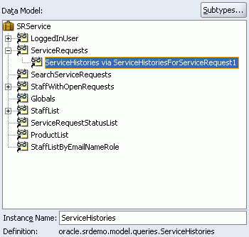

15.2 データ・コントロール・パレットでのマスター/ディテール・オブジェクトの識別

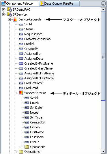

JDeveloperでは、データ・コントロール・パレットを使用して、マスター/ディテール・データを表示するページを宣言的に作成できます。データ・コントロール・パレットでは、マスター/ディテール関連オブジェクトが階層に表示されます。この階層は、アプリケーション・モジュールのデータ・モデルで定義した階層がミラー化されたもので、ディテール・オブジェクトはマスター・オブジェクトの子として表示されます。データ・モデルへのマスター/ディテール・オブジェクトの追加に関する詳細は、5.10.4.3項「データ・モデルでアクティブなマスター/ディテール調整を有効化する方法」を参照してください。
図15-1は、SRDemoアプリケーションのデータ・コントロール・パレットに表示された2つのマスター/ディテール関連コレクションを示しています。ServiceRequestsコレクションはServiceRequestsビュー・オブジェクトのインスタンスで、ServiceRequestsコレクションの子として表示されているServiceHistoriesコレクションはServiceHistoriesビュー・オブジェクトのインスタンスです。データ・コントロール・パレット上のマスター/ディテール階層には、図15-2のように、SRServiceアプリケーション・モジュールのデータ・モデルに定義されている階層が反映されます。この階層は、ServiceRequestsビュー・オブジェクトからServiceHistoriesビュー・オブジェクトへのビュー・リンクを作成することによって確立されました。次に、図15-2のように、この結果のディテール・ビュー・オブジェクトのインスタンスであるServiceHistories via ServicesHistoriesForServiceRequest1がアプリケーション・モジュールのデータ・モデルに追加され、ServiceHistoriesという名前が付けられました。
ヒント:
データ・コントロール・パレットに表示されるマスター/ディテール階層には、関係のカーディナリティ(1対多、1対1、多対多など)は反映されません。階層には、別のコレクション(ディテール)から1つ以上のオブジェクトを取得するために使用されているコレクション(マスター)が簡潔に示されます。
図15-1 データ・コントロール・パレットのマスター/ディテール・オブジェクト
図15-2 アプリケーション・モジュールのデータ・モデルで定義されたマスター/ディテール階層
アプリケーション・モジュールのデータ・モデルのマスター/ディテール階層
SRDemoアプリケーションでは、ServiceRequestsビュー・オブジェクトとServiceHistoriesビュー・オブジェクト間のビュー・リンクは一方向的な関係です。ビュー・リンクが双方向的で、マスター・ビュー・オブジェクトとディテール・ビュー・オブジェクトの両セットがアプリケーション・モジュールのデータ・モデルに追加された場合、データ・コントロール・パレットには、ServiceHistoriesコレクションもServiceRequestsコレクションと同じノード・レベルで表示され、ServiceRequestsコレクションのディテール・インスタンスもServiceHistoriesコレクションの子として表示されます。
マスター/ディテール・オブジェクトを表示するページを作成する際には、目的にあわせて、マスターになるオブジェクトとディテールになるオブジェクトを正しく識別してください。これを怠ると、目的のデータをページに表示できません。
たとえば、1人のユーザーおよびそのユーザーが割り当てられたすべての関連する専門技術領域を表示する場合は、Userをマスター・オブジェクトにします。逆に、1つの専門技術領域およびその専門技術領域に割り当てられたすべてのユーザーを表示する場合は、expertiseAreaをマスター・オブジェクトにします。ページに表示されるディテール・オブジェクトは、どちらのオブジェクトがマスターであるかによって異なります。
ヒント:
デフォルトでは、ビュー・リンクの作成ウィザードを使用してビュー・リンクを定義する場合、ソース・ビュー・オブジェクトがマスターになり、リンク先ビュー・オブジェクトがディテールになります。ただし、ソース・ビュー・オブジェクトとリンク先ビュー・オブジェクトの両方でアクセッサを生成する場合、マスター/ディテール関係は双方向になります。双方向のビュー・リンクによって確立されたマスター/ディテール・ビュー・オブジェクトの両セットをアプリケーション・モジュールのデータ・モデルに追加すると、ビュー・オブジェクトの両セットのインスタンスはデータ・コントロール・パレットで独立して表示されます。

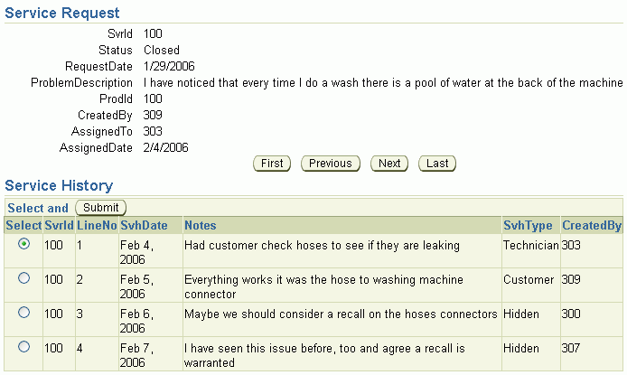

図15-3に、事前作成済のマスター/ディテール・ウィジェットの例を示します。このウィジェットでは、ページ最上部のフォームにサービス・リクエストが表示され、ページ最下部の表に関連するすべてのサービス履歴が表示されています。ユーザーがマスター・データをスクロールすると、関連するディテール・データが自動的にページに表示されます。
図15-3 事前作成済のデータ・コントロール・パレットのマスター/ディテール・ウィジェット
デフォルトのマスター/ディテール・ウィジェット
15.3.1 表およびフォームでのマスター/ディテール・オブジェクトの表示方法
データ・コントロール・パレットで事前作成済のマスター/ディテール・フォームおよび表を使用すると、単一の宣言的アクションで、マスター・ウィジェットとディテール・ウィジェットの両方を1つのページ上に作成できます。マスター・データとディテール・データを個別のページに表示する方法の詳細は、15.3.4項「個別ページでのマスター/ディテールについての考慮事項」を参照してください。
事前作成済のADFマスター/ディテール・フォームおよび表を使用したマスター/ディテール・ページの作成方法:
  1. 15.2項「データ・コントロール・パレットでのマスター/ディテール・オブジェクトの識別」で説明したように、データ・コントロール・パレットでディテール・オブジェクトを特定します。
  2. ディテール・オブジェクトをJSFページにドラッグ・アンド・ドロップします。
  3. ポップアップ・メニューから、次のいずれかのマスター/ディテール・ウィジェットを選択します。
    • ADFマスター表、ディテール・フォーム: 表にマスター・オブジェクトが表示され、表の下にある読取り専用フォームにディテール・オブジェクトが表示されます。
      マスター表で特定のデータ・オブジェクトを選択すると、その下にあるフォーム内に、関連する最初のディテール・データ・オブジェクトが表示されます。後続の各ディテール・データ・オブジェクトをスクロールするには、フォーム・ナビゲーションを使用する必要があります。
    • ADFマスター・フォーム、ディテール表: マスター・オブジェクトが読取り専用フォームに表示され、ディテール・オブジェクトがフォームの下にある読取り専用表に表示されます。
      フォームに特定のマスター・データ・オブジェクトを表示すると、その下にある表に、関連するディテール・データ・オブジェクトが表示されます。
    • ADFマスター・フォーム、ディテール・フォーム: マスター・オブジェクトとディテール・オブジェクトが別々のフォームに表示されます。
      上のフォームに特定のマスター・データ・オブジェクトを表示すると、その下にあるフォームに、関連する最初のディテール・オブジェクトが表示されます。後続の各ディテール・データ・オブジェクトをスクロールするには、フォーム・ナビゲーションを使用する必要があります。
    • ADFマスター表、ディテール表: マスター・オブジェクトとディテール・オブジェクトが別々の表に表示されます。
      上の表で特定のマスター・データ・オブジェクトを選択すると、その下にある表に、関連する最初のディテール・データ・オブジェクトのセットが表示されます。
    デフォルトのフォームまたは表を変更する場合は、第13章「基本的なページの作成」 または第14章「表の追加」を参照してください。

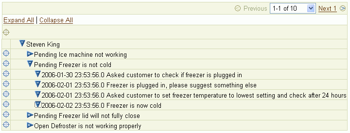

15.4 ツリーを使用したマスター/ディテール・オブジェクトの表示
表およびフォーム以外にも、階層ツリーにマスター/ディテール・データを表示することもできます。データ・コントロール・パレットから使用可能なADF Facesのtreeコンポーネントでは、マスター・オブジェクトへのバインディングによって移入された複数のルート・ノードを表示できます。ツリー内の各ルート・ノードは、ディテール・オブジェクトのバインディングによって移入されるブランチを持つことが可能で、その数に制限はありません。ツリーには複数のレベルのノードがあり、各ノードは親ノードのディテール・オブジェクトを示します。ツリー内の各ノードは、階層でのノードのレベルを示します。
treeコンポーネントには、ツリー・ノードを開閉するメカニズムが含まれていますが、フォーカス機能はありません。フォーカス機能が必要な場合は、ADF FacesのTreeTableコンポーネントを使用する方法もあります(詳細は、15.5項「ツリー表を使用したマスター/ディテール・オブジェクトの表示」を参照)。デフォルトでは、ツリーの各ノードのアイコンはフォルダですが、独自のアイコンを階層内の各レベルのノードに使用できます。

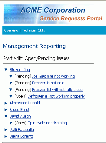

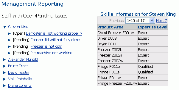

図15-4は、SRDemoアプリケーションのSRManageページに含まれるツリーの例を示しています。ツリーには、2つのノード・レベル(スタッフ・メンバーと各メンバーに割り当てられたサービス・リクエスト)が表示されています。ルート・ノードには、スタッフ・メンバーが表示されています。ブランチ・ノードには、各スタッフ・メンバーに割り当てられた未処理または保留中のサービス・リクエストが表示されています。
図15-4 データ・バインドされたADF Facesツリー
ADFツリー・コンポーネント
15.4.1 ツリーでのマスター/ディテール・オブジェクトの表示方法
ツリーはノードの階層で構成され、各サブノードは、上位レベルのノードから分岐します。データ・バインドされたADF Facesのtreeの各ノード・レベルには、異なるデータ・コレクションが移入されます。JDeveloperでは、ツリー・バインディング・エディタを使用してデータ・バインド・ツリーを定義します。これにより、ツリー内の各ノード・レベルに値を移入するための規則を定義できるようになります。階層内の各ノード・レベルに対して1つの規則が必要です。それぞれの規則は、次のノード・レベル・プロパティを定義します。
  • ノード・レベルを移入するデータ・コレクション。
  • そのノード・レベルで表示される、データ・コレクションからの属性。
  • 現在のノード・レベルのブランチとして表示されるディテール・オブジェクトを戻すビュー・リンク・アクセッサ(ビュー・リンク・アクセッサの詳細は、第5章「ビュー・リンクを使用したマスター/ディテール階層の作成方法」を参照)。
SRManageページでツリーを作成するために、ビュー・オブジェクトStaffWithOpenRequestsが作成されています。これにより、未処理または保留中のサービス・リクエストを持つユーザーのみが戻されます。もう1つのビュー・オブジェクトOpenOrPendingServiceRequestsも作成され、未処理または保留中のサービス・リクエストがすべて戻されます。また、StaffWithOpenRequestsビュー・オブジェクトからOpenOrPendingServiceRequestsビュー・オブジェクトへのビュー・リンクが作成され、マスター/ディテール関係が確立されています。サービス履歴などの第3レベルのノードを追加するには、サービス・リクエスト・ビュー・オブジェクトからサービス履歴ビュー・オブジェクトへのビュー・リンクが必要です。ビュー・リンクの作成方法の詳細は、5.10項「マスター/ディテール・データでの作業」を参照してください。

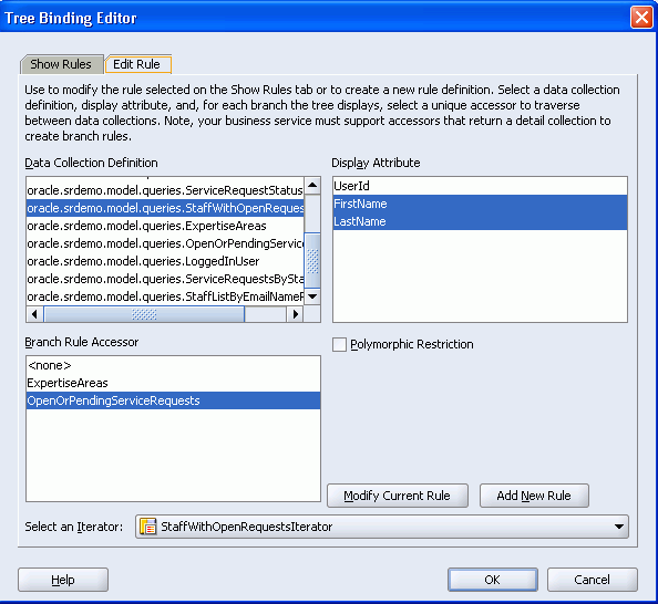

    JDeveloperによって、図15-5のようにツリー・バインディング・エディタが表示されます。
    図15-5 ツリー・バインディング・エディタの「規則の編集」タブ
    ツリー・バインディング・エディタ
  3. ツリー・バインディング・エディタの「規則の編集」ページで、ツリーに表示する各ノード・レベルの規則を定義します。規則を定義するには、次の項目を選択する必要があります。
    • データ・コレクション定義: 定義するノード・レベルに移入するデータ・コレクションを選択します。
      最初の規則はルート・ノード・レベルを定義します。そのため、最初の規則については、データ・コントロール・パレットからドラッグしたものと同じコレクション(マスター・コレクション)を選択して、ツリーを作成します。
      ブランチ・ノードを作成するには、適切なディテール・コレクションを選択します。たとえば、ユーザーのルート・ノードを作成するために、最初(ルート・ノード)の規則に対してUserコレクションを選択し、サービス・リクエストを表示するブランチを作成するために、ブランチ規則でServiceRequestコレクションを選択します。
    • 属性の表示: 各ノード・レベルで表示する1つ以上の属性を選択します。たとえば、ユーザーのノードに対して、FirstName属性およびLastName属性の両方を選択できます。
    • ブランチ規則アクセッサ: 定義するノード・レベルの下にブランチとして表示させるディテール・コレクションを戻す、ビュー・リンク・アクセッサ属性を選択します。リストには、規則に対して選択したマスター・コレクションのディテール・コレクションを戻すアクセッサ属性のみが表示されます。「<none>」を選択した場合は、ノードが開かずディテール・コレクションは表示されないため、ブランチは分岐しません。たとえば、Userノード・レベルを定義する場合に各ユーザーのサービス・リクエストにブランチを追加するには、サービス・リクエスト・コレクションを戻すアクセッサ属性を選択できます。その後、ServiceRequestノード・レベルの新しい規則を定義する必要があります。
      データ・コレクションを戻すビュー・リンク・アクセッサ属性は、ビュー・リンクの作成時に生成されます。「ブランチ規則アクセッサ」フィールドには、「データ・コレクション定義」フィールドで選択したマスター・コレクションのディテール・コレクションを戻すアクセッサ属性がすべて表示されます。ビュー・オブジェクト、ビュー・リンクおよびビュー・リンク・アクセッサの詳細は、第5章「ビュー・オブジェクトを使用したデータの問合せ」を参照してください。
    • 多相制限: 必要に応じて、属性のノード移入規則を定義して、その属性の値を識別子にすることができます。それぞれの規則が一意の識別子値を指定しているかぎり、同じ属性に対して必要な数だけノード移入規則を定義できるため、規則は多相になります。ツリーには、多相規則ごとに別個のブランチが表示され、属性の識別子値と同じノードが使用されます。
      ヒント:
      それぞれの規則を定義した後は、必ず「新しい規則を追加」をクリックしてください。これをクリックせずに「OK」をクリックすると、最後に定義した規則は保存されません。「新しい規則を追加」をクリックすると、JDeveloperによってツリー・バインディング・エディタの「規則の表示」タブが表示され、作成した規則を確認できます。

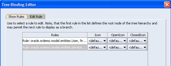

  4. 図15-6に示すツリー・バインディング・エディタの「規則の表示」ページを使用して、次の処理を行います。
    • 規則の順序変更
      規則の順序は、ツリーで表示する階層を反映する必要があります。
    • 規則の削除
    注意:
    ADF FacesまたはJSFのツリー・コンポーネントに表示されているアイコンは変更できません。
    ツリー・バインディング・エディタの「規則の表示」ページに表示される最初の規則によって、ツリーのルート・ノード・レベルに値が移入されます。そのため、データ・モデルの構造に応じて、最初の規則によってツリーの論理的なルート・ノードに値が移入されることを確認してください。
    図15-4で示したツリーの例の場合、最初の規則は、ユーザー・ノードに値を移入する規則になります。残りの規則の順序は、ツリーに表示するノードの階層に従う必要があります。

ルート・ノードにスタッフ・メンバーを表示し、ブランチ・ノードにサービス・リクエストを表示するSRDemoアプリケーションのSRManageページ上のツリー・コンポーネントは、データ・コントロール・パレットで使用可能なデフォルトのツリー・コンポーネントを使用して作成されたものです。ただし、ツリーの各ノードには、そのノードに関する追加ディテール・データを個別のUIコンポーネントとして動的に表示するコマンド・リンクが含まれます。たとえば、ユーザーがスタッフ・メンバーをクリックすると、図15-7のように、関連する専門技術領域(ディテール・オブジェクト)がツリーの右側の表に表示されます。
図15-7 ツリーおよび動的ディテール表が表示されたSRManageページ
SRManageページ
これを機能的に実現するために、ADF Facesのswitcherコンポーネントがtreeタグのnodestampファセットに手動で追加されています。これにより、ユーザーがコマンド・リンクをクリックしたときに、ディテール・オブジェクトのデータが動的に表示されます。
例15-4に示すswitcherコンポーネントでは、facetName属性には、faces-config.xmlファイルでマネージドBeanとして構成されているSRManageバッキングBean上のJSFバインディングが含まれています。このバッキングBeanには、faces-config.xmlファイルで管理プロパティとして宣言的に定義されているMap型のtreeLevelプロパティがあります。
例15-4 ADF Facesのswitcherコンポーネント
<af:switcher facetName="#{backingSRManage.treeLevel[node.hierType.viewDefName]}">
  <f:facet name="StaffNode">
    <af:commandLink text="#{node}"
                  action="#{backing_SRManage.staffLinkDrilldown}"
                  actionListener="#{bindings.setCurrentStaffRowWithKey.execute}"/>
  </f:facet>
  <f:facet name="ServiceRequestsNode">
    <af:panelGroup>
      <af:outputText  value="[#{node.Status}] "/>
        <af:commandLink text="#{node.ProblemDescription}"
           action="#{backing_SRManage.problemLinkDrilldown}"
           actionListener="#{bindings.setCurrentProblemAndAssigneeRows.execute}"/>
    </af:panelGroup>
  </f:facet>
</af:switcher>

ADF FacesのtreeTableコンポーネントを使用すると、マスター/ディテール・コレクションの階層を表に表示できます。treeコンポーネントのかわりにtreeTableコンポーネントを使用することの利点は、treeTableコンポーネントがツリー内の特定のノードにフォーカスして表示するメカニズムを使用できることです。
図15-8は、ユーザー、サービス・リクエストおよびサービス履歴という3つのノード・レベルを表示するツリー表の例を示しています。各ルート・ノードは、個別のユーザーを表します。各ルート・ノードが分岐して、そのユーザーに関連付けられているサービス・リクエストが表示されます。また、各サービス・リクエスト・ノードが分岐して、各サービス・リクエストのサービス履歴が表示されます。
ツリーの場合と同様、複数のノードがあるツリー表を作成するには、ビュー・オブジェクト間のビュー・リンクを作成する必要があります。ビュー・リンクにより、マスター/ディテール関係が確立されます。たとえば、図15-8に示すツリー表を作成するには、ユーザー・ビュー・オブジェクトからサービス・リクエスト・ビュー・オブジェクトへのビュー・リンク、およびサービス・リクエスト・ビュー・オブジェクトからサービス履歴ビュー・オブジェクトへの別のビュー・リンクを作成する必要があります。ビュー・リンクの作成方法の詳細は、5.10項「マスター/ディテール・データでの作業」を参照してください。
図15-8 データ・バインドされたADF Facesツリー表
ADF Facesツリー表
データ・バインドされたADF FacesのtreeTableには、一度に1つのルート・ノードしか表示されませんが、様々なルート・ノードをスクロールするためのナビゲーションが用意されています。各ルート・ノードには、任意の数のブランチ・ノードを表示できます。各ノードは表の個別の行として表示され、各行の左端の列にはフォーカス・メカニズムが付属します。

例15-6は、データ・コントロール・パレットを使用してツリー表を作成する際に、JSFページで生成されるコードを示しています。このツリー表には、ユーザー、サービス・リクエストおよびサービス履歴の3つのノード・レベルが表示されます。
デフォルトで、フォームの中にtreeTableタグが作成されます。ツリー表タグのvalue属性には、ツリー・コンポーネントを、そのデータを移入するバインディング・オブジェクト(この例ではLoggedInUserツリー・バインディング・オブジェクト)にバインドするEL式が含まれます。treeModelプロパティは、基礎となるデータ・モデルに基づいてツリー階層の表示方法を定義する、ADFクラスを参照します。var属性は、現在のノードへのアクセスを提供します。
例15-6 データ・バインドされたADF Facesツリー表用にJSFページで生成されたコード
<h:form>
  <af:treeTable value="#{bindings.LoggedInUser.treeModel}" var="node">
    <f:facet name="nodeStamp">
      <af:column>
        <af:outputText value="#{node}"/>
      </af:column>
    </f:facet>
    <f:facet name="pathStamp">
    </f:facet>
  </af:treeTable>
</h:form>
facetタグに含まれるnodeStampファセットは、各ノードのデータを表示するために使用されます。ノードごとにコンポーネントを持つかわりに、ツリーでは、ADF Faces表コンポーネントに対して行がレンダリングされるのと同様の方法で、nodeStampファセットが繰返しレンダリングされます。pathStampファセットは、ユーザーがディテール・ノードにフォーカスした後で親ノードに戻れるように、表の上に列およびパスのリンクをレンダリングします。

    JDeveloperによって、前の図15-5のように、ツリー・バインディング・エディタが表示されます。
  3. ツリー・バインディング・エディタの「規則の編集」ページで、メイン表の移入規則およびインライン表の移入規則を定義します。規則を定義するには、次の項目を選択する必要があります。
    • データ・コレクション定義: 定義する表に移入するデータ・コレクションを選択します。最初の規則によってメイン表が定義されます。そのため、最初の規則については、データ・コントロール・パレットからドラッグしたものと同じデータ・コレクション(マスター・コレクション)を選択します。インライン表の規則を定義する際には、適切なディテール・コレクションを選択します。たとえば、ユーザーのメイン表を作成するために、最初の規則に対してUserコレクションを選択し、ユーザーに関連するサービス・リクエストを表示するインライン表を作成するために、ブランチ規則でServiceRequestコレクションを選択します。
    • 属性の表示: 定義する表に表示する1つ以上の属性を選択します。各属性は、表の1つの列になります。たとえば、メイン表にユーザーを表示する場合は、firstName属性およびlastName属性の両方を選択できます。
    • ブランチ規則アクセッサ: メイン表の規則を定義する場合は、インライン・ディテール表に表示するディテール・コレクションを戻すアクセッサ属性を選択します。リストには、規則に対して選択したマスター・コレクションのディテール・コレクションを戻すアクセッサ属性のみが表示されます。インライン表の規則を定義する場合は、「<none>」を選択します。これは、インライン表には表を埋め込めないためです。
      データ・コレクションを戻すビュー・リンク・アクセッサ属性は、ビュー・リンクの作成時に生成されます。「ブランチ規則アクセッサ」フィールドには、「データ・コレクション定義」フィールドで選択したマスター・コレクションのディテール・コレクションを戻すビュー・リンク・アクセッサがすべて表示されます。ビュー・オブジェクトおよびビュー・リンクの詳細は、第5章「ビュー・オブジェクトを使用したデータの問合せ」を参照してください。
      ヒント:
      それぞれの規則を定義した後は、必ず「新しい規則を追加」ボタンをクリックしてください。これをクリックせずに「OK」ボタンをクリックすると、最後に定義した規則は保存されません。「新しい規則を追加」をクリックすると、JDeveloperによってツリー・バインディング・エディタの「規則の表示」タブが表示され、作成した規則を確認できます。
    • 規則の順序変更
      メイン表の移入の規則は、リストの最初に配置する必要があります。
    • 開閉のメカニズムに使用するアイコンの識別
      これらのアイコンはメイン表でのみ使用されるため、デフォルト以外のアイコンを使用する場合は、メイン表の規則で指定します。
      デフォルトのオープン・アイコンは、マイナス記号付きの、塗りつぶされた下向き矢印で、デフォルトのクローズ・アイコンは、プラス記号付きの、塗りつぶされた右向き矢印です。
    • 規則の削除
