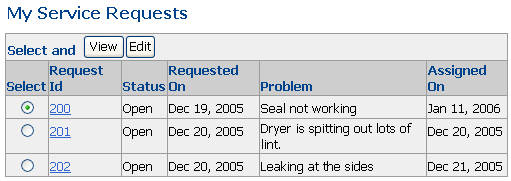

フォームと異なり、表を使用すると、コレクションのデータ・オブジェクトを一度に複数表示できます。図14-1に、SRDemoアプリケーションのSRListページを示します。このページでは、参照表を使用して、ログインしたユーザーの最新のサービス・リクエストを表示しています。
図14-1 サービス・リクエスト表
SRListページにはサービス・リクエストの一覧表が表示されます

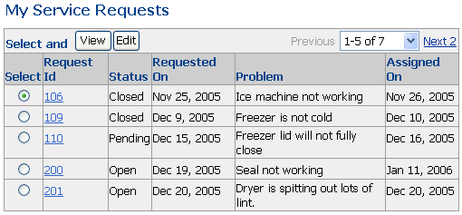

組込み操作を使用してフォームと同様のナビゲーションを実行するかわりに、ADF Faces表では、tableコンポーネントに自動的に組み込まれるselectRangeChoiceBarコンポーネントを使用して組込みナビゲーションを提供します。selectRangeChoiceBarコンポーネントは、現在のページに表示するレコードのレンジを選択するために、ドロップダウン・メニューと「前へ」および「次へ」のリンクをレンダリングします。図14-3に、表におけるselectRangeChoiceBarコンポーネントの表示の例を示します。
図14-3 表におけるselectRangeChoiceBar
SRListの表では一連のサービス・リクエスト間をナビゲートできます

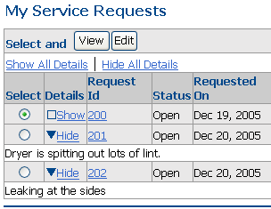

detailStampファセットを表内で使用すると、表示または非表示にできるデータを挿入できます。コンポーネントをこのファセットに追加すると、表には「詳細」という追加の列がトグルスイッチとともに表示されます。トグルスイッチをクリックすると、ファセットに追加されたコンポーネントが表示されます。トグルスイッチを再度クリックすると、コンポーネントは非表示になります。ファセットの概要は、13.3.2.1項「ファセットの使用方法」を参照してください。図14-4に、outputTextコンポーネントのサービス・リクエストの説明が表内でどのように非表示または表示されるかを示します(この機能は現在SRDemoアプリケーションには存在しません)。
図14-4 detailStampファセットの出力UIコンポーネントを使用する表
問題の説明テキストは行の下に隠すことができます。

  3. すべての詳細を一度に非表示または表示できるようにするリンクが必要な場合は、構造ウィンドウで表を選択します。次に、プロパティ・インスペクタでallDetailsEnabled属性をtrueに設定します。
  4. 表示する属性が現在レコードに固有である場合は、表の変数を使用して現在レコードのデータを表示するように、コンポーネントを属性に単にバインドするJSFコードを置き換える必要があります。

例14-4 detailStampファセットの変更されたJSFコード
<f:facet name="detailStamp">
  <af:outputText value="#{row.ServiceRequestsByStatusProblemDescription}"/>
</f:facet>
14.5.3 実行時に行われる処理
ユーザーが行の詳細を非表示または表示にすると、表によってDisclosureEventイベント(あるいは、表のallDetailsEnabled属性がtrueに設定されている場合はDisclosureAllEventイベント)が生成されます。このイベントは、詳細を切り替える(開くまたは閉じる)ように表に指示します。
DisclosureEventイベントには、リスナーが関連付けられています。表のDisclosureListener属性は、マネージドBeanのメソッドにバインドできます。このメソッドは、DisclosureEventイベントに応えて起動され、必要な後処理を実行します。

tableSelectOneコンポーネントを使用すると、1行のみ選択できます。図14-6のように、このコンポーネントにより、「Select」列の各行に対してラジオ・ボタンが提供されます。たとえば、SRListページの表には、1行を選択できるtableSelectOneコンポーネントがあり、「View」または「Edit」コマンド・ボタンのいずれかをクリックして、選択されたサービス・リクエストの詳細を表示または編集できます。
図14-6 SRList表でのtableSelectOneコンポーネントの使用
SRList表で1行を選択できます。

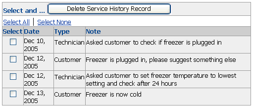

tableSelectManyコンポーネントは、「Select」列の各行に対するチェック・ボックスを示し、ユーザーは1行以上を選択できます。tableSelectManyコンポーネントを使用すると、図14-7のように、行のすべてを選択または選択解除できるテキスト・リンクも追加されます。たとえば、SRMainページの表には、ユーザーが複数レコードを選択できるtableSelectManyコンポーネントがあり、「Delete Service History Record」コマンド・ボタンをクリックすると選択されたレコードを削除できます。
図14-7 サービス履歴表でのtableSelectManyコンポーネントの使用
履歴表で複数の行を選択できます。
