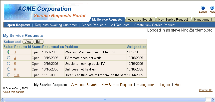

図22-1 Oracleスキンを使用したSRListページ
Oracle書式設定を使用したSRListページ

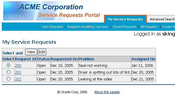

ADF Facesでは、これ以外に2つのスキンが提供されています。図22-2に示すように、最小スキンではいくつかの書式設定が提供されます。色、ボタンの形状、著作権情報の表示位置など、ページのグラフィックを除くほとんどすべてが変更されていることに注意してください。
図22-2 最小スキンを使用したSRListページ
最小書式設定を使用したSRListページ

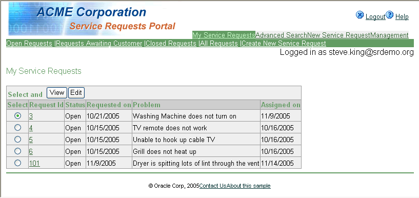

ADF Facesにより提供される3つ目のスキンは、簡易スキンです。図22-3に示すように、このスキンには特殊な書式設定はほとんど含まれていません。
図22-3 簡易スキンを使用したSRListページ
簡易書式設定を使用したSRListページ

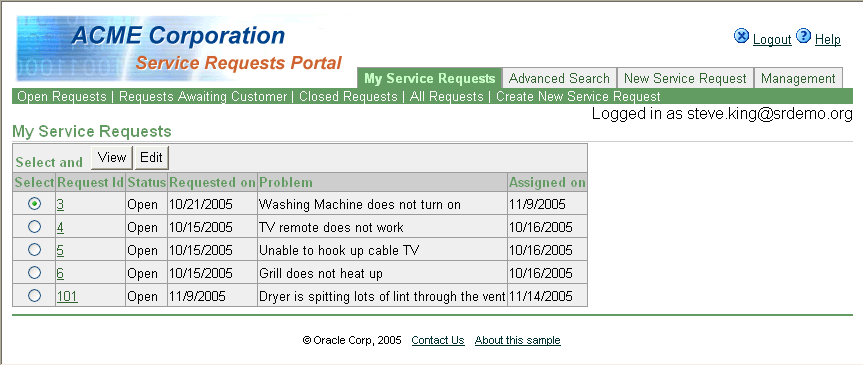

SRDemoアプリケーションでは、専用に作成したカスタム・スキンを使用しています(図22-4)。
図22-4 カスタムのSRDemoスキンを使用したSRListページ

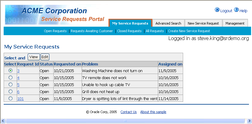

図22-5は、英語(米国)を使用するように設定されたブラウザでのSRDemoアプリケーションのSRListページを示しています。
図22-5 英語でのSRListページ
SRListページに、デフォルトですべてのテキストが英語で表示されます。
このページのタイトルは「My Service Requests」ですが、PanelPageコンポーネントのtitle属性の値として「My Service Requests」を指定するのではなく、この値をUIResourcesリソース・バンドル内のキーにバインドしています。UIResourcesリソース・バンドルは、loadBundleタグを使用してページにロードされます(例22-9を参照)。リソース・バンドルには、EL式に使用可能な変数名(この場合はres)が提供されます。次にpanelPageコンポーネントのtitle属性が、そのリソース・バンドル内のsrlist.pageTitleキーにバインドされます。

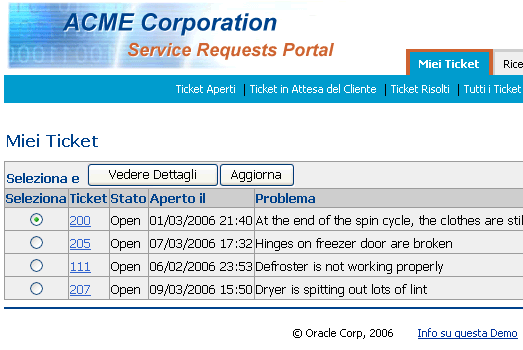

図22-6は、ブラウザがイタリア語ロケールを使用するように設定されている場合のSRListページを示しています。
図22-6 イタリア語でのSRListページ
イタリア語ロケールを使用するSRListページに、イタリア語のテキストが表示されます。
例22-11に、イタリア語バージョンのリソース・バンドル(UIResources_it)を示します。選択ファセットのタイトルに対するエントリがないのに、「Select」が自動的に「Seleziona」に変換されていることに注意してください。これは、このテキストがADF Faces表コンポーネントの選択ファセットの一部になっているためです。
例22-11 イタリア語で表示されるSRListページのリソース・バンドル・キー
#SRList Screen
srlist.pageTitle=Miei Ticket
srlist.menubar.openLink=Ticket Aperti
srlist.menubar.pendingLink=Ticket in Attesa del Cliente
srlist.menubar.closedLink=Ticket Risolti
srlist.menubar.allRequests=Tutti i Ticket
srlist.menubar.newLink=Creare Nuovo Ticket
srlist.selectAnd=Seleziona e
srlist.buttonbar.view=Vedere Dettagli
srlist.buttonbar.edit=Aggiorna
