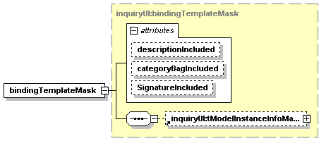

bindingTemplateMask  目次
表44 属性
属性必須
descriptionIncludedいいえ
categoryBagIncludedいいえ
SignatureIncludedいいえ
bindingTemplateMask構造では、outputFormatのバインディング・テンプレートのマスクが指定されます。オプションの属性によって、entityDetailに戻される要素が定義されます。

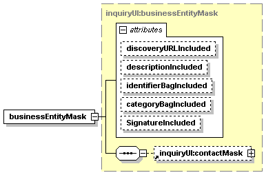

businessEntityMask  目次
表45 属性
属性必須
discoveryURLIncludedいいえ
identifierBagIncludedいいえ
businessEntityMask構造では、outputFormatのビジネス・エンティティのマスクが指定されます。この構造には、contactMaskも含まれています。オプションの属性によって、entityDetailに戻される要素が定義されます。

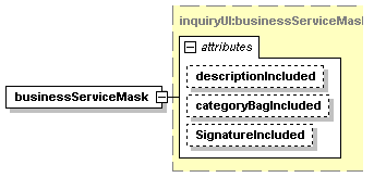

businessServiceMask  目次
表46 属性
属性必須
businessServiceMask構造では、outputFormatのビジネス・サービスのマスクが指定されます。オプションの属性によって、entityDetailに戻される要素が定義されます。

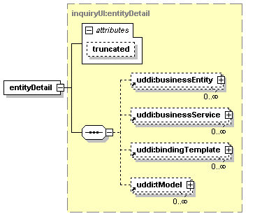

entityDetail  目次
entityDetail構造は、get_entityDetail操作によって戻されます。属性truncatedは、切り捨てられた結果リストを示します。

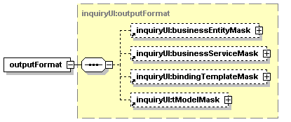

outputFormat  目次
outputFormatは戻されるデータのマスクです。戻された構造をプルーニングすることができます。出力形式は、次の引数によって定義されます。

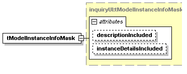

tModelInstanceInfoMask  目次
tModelInstanceInfoMask構造では、outputFormatのtModelインスタンス情報のマスクが指定されます。オプションの属性によって、entityDetailに戻される要素が定義されます。
表49 属性
属性必須
instanceDetailsIncludedいいえ

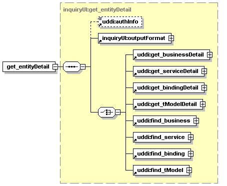

操作  目次
get_entityDetail  目次
この操作は、Inquiry UI APIの中心的な操作です。
引数  目次
  • uddi:authInfo: このオプションの引数は、認証トークンを含む要素です。
  • inquiryUI:outputFormat
  • uddi:get_businessDetail、uddi:get_bindingDetail、uddi:get_tModelDetail、uddi:find_business、uddi:find_service、uddi:find_binding、uddi:find_tModel: 標準のUDDI v3構造。
戻り値  目次
正常に完了すると、entityDetail構造が戻されます。
