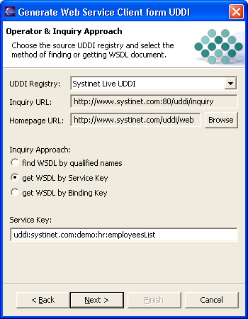

  • 図17に示すように、WSDLのサービス・キーまたはバインディング・キーによってWSDLファイルを取得できます。 この場合、正確なUDDIキーがわかっている必要があります。 Webインタフェースを使用してUDDIレジストリを検索することによって、これらのキーを取得できます。 Oracle Service Registryの検索には、レジストリ・コンソールおよびビジネス・サービス・コンソールの両方を使用できます。
    Oracle Service Registryは、最新のUDDI仕様バージョン3に完全に準拠しています。UDDI仕様バージョン3の利点の1つは、判読可能なUDDIキーを使用することもできることです。 UDDI照会ウィザードでは、最初に、UDDIレジストリにアクセスするために使用するUDDI仕様のバージョンを選択します。 Systinet Developer for Eclipse 5.5では、UDDI仕様のバージョン2およびバージョン3がサポートされています。

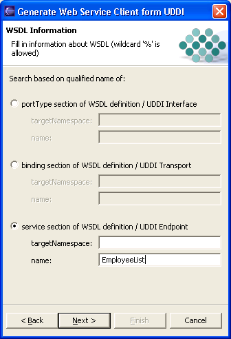

  • WSDL定義の次のセクションの修飾名に基づいて検索できます。
    • WSDL portType(インタフェース)
    • WSDLバインディング(転送)
    • WSDLサービス(エンドポイント)
    図18に示すように、これらの修飾名のターゲット名前空間を指定できます。 また、UDDIレジストリの検索には、WSDLファイルの各セクションのインタフェース、転送およびエンドポイントとして名前を使用するOracle Service Registryビジネス・サービス・コンソールを介した検索を組み合せることもできます。
図17 キーによるUDDI検索
キーによるUDDI検索
図18 修飾名によるUDDI検索
修飾名によるUDDI検索

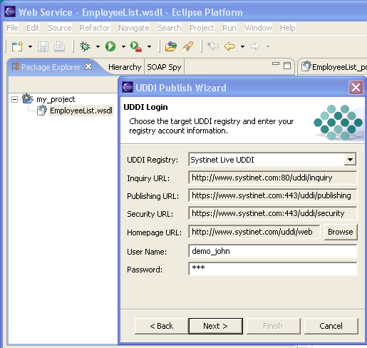

UDDI公開ウィザードを使用すると、Webサービスを表すWSDLをUDDIレジストリに公開できます。 公開ウィザードでは、UDDI仕様のバージョン2およびバージョン3がサポートされています。 図19に示すように、プロジェクトから選択したWSDLファイルは、公開ウィザードに指定したユーザー・アカウントでUDDIレジストリに公開されます。 図16に示すように、WSDLをUDDIレジストリに公開する前に、ビジネス・エンティティを作成する必要があることに注意してください。このビジネス・エンティティの下にはWebサービスを表すWSDL定義が公開されます。
図19 キーによるUDDI検索
キーによるUDDI検索

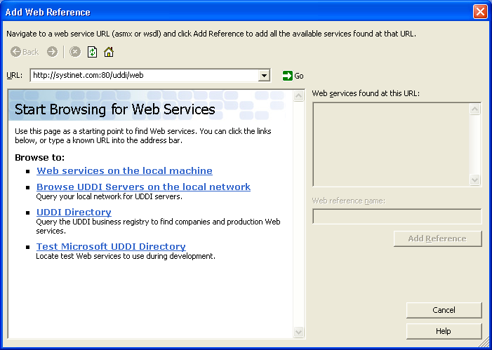

  1. Visual Studio .NETの「プロジェクト」メニューで、「Web参照の追加」をクリックします。
  2. 図20に示す「Web参照の追加」ダイアログ・ボックスが表示されます。UDDIレジストリのURIまたはWebサービスを表すWSDL文書のURIを入力します。
図20「Web参照の追加」のデフォルト
「Web参照の追加」のデフォルト

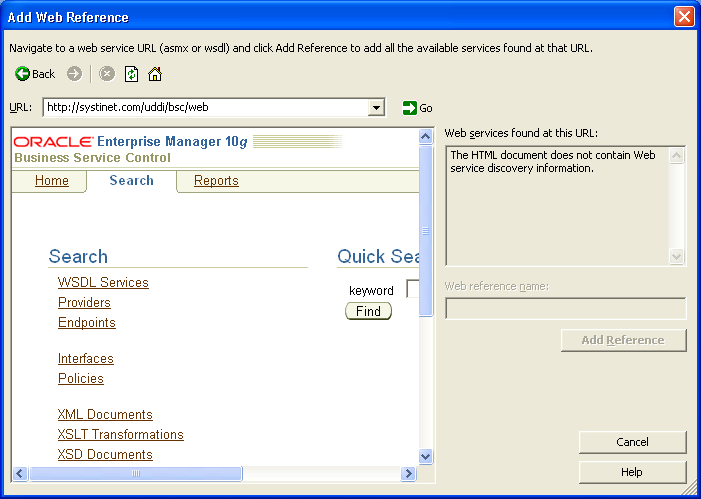

図21に、「Web参照の追加」ウィザードを使用してOracle Service Registryを参照および検索する方法を示します。
図21 「Web参照の追加」ウィザードを使用したOracle Service Registryの検索

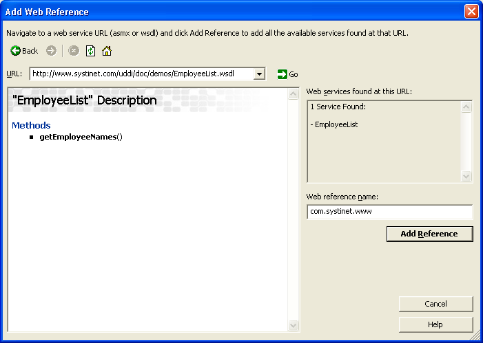

図22 Web参照の追加: 検出されたWebサービス
WSDLファイルが検出された場合、図22に示すウィザードによって、Webサービス・メソッドを表示しているWSDLファイルが解析されます。その後、「参照の追加」ボタンをクリックし、プロジェクトに参照を追加します。
