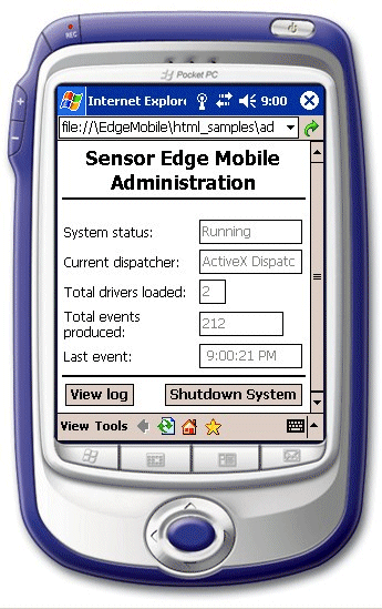

モバイルのOracle Sensor Edge Server(Sensor Edge Mobile)は、バーコードの読取りとRFIDタグの読書きを行うドライバで構成されたクライアント側(Pocket PC専用)アプリケーション(図5-1)です。
図5-1    携帯情報端末での「Sensor Edge Mobile Administration」ページ

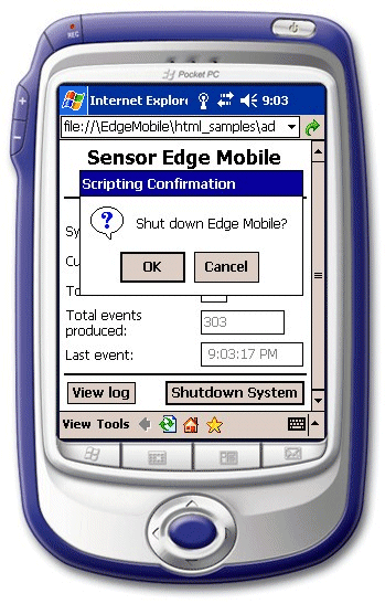

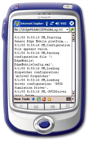

Sensor Edge Mobileの管理
管理HTMLページ(図5-1)で、Oracle Sensor Edge Mobileを管理できます。このページを使用すると、次の操作を実行できます。
