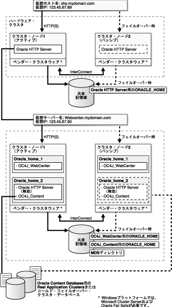

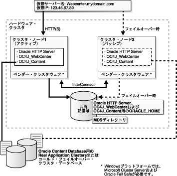

Oracle Application Serverでは、OracleAS Cold Failover Cluster環境のすべてのコンポーネントでアクティブ-パッシブ・モデルを利用できます。OracleAS Cold Failover Clusterトポロジでは、2つのOracle Application Serverインスタンスが同じアプリケーションのワークロードを処理するように構成されますが、常に一方のインスタンスのみがアクティブになります。パッシブなインスタンスは、アクティブなインスタンスに障害が発生した場合にのみ実行されます(つまり、アクティブになります)。これらのインスタンスは、ハードウェア・クラスタ内のノードで実行されます。
OracleAS Cold Failover Clusterトポロジの一般的なプロパティは次のとおりです。
OracleAS Cold Failover Clusterトポロジでは、ハードウェア・クラスタ内にある、ベンダー・クラスタウェアを実行しているマシン上でOracle Application Serverが実行されます。
ハードウェア・クラスタ内のマシンで共有されている記憶域にOracle Application ServerインスタンスのOracleホームをインストールします。
OracleAS Cold Failover Clusterトポロジのアクティブ・ノードは、Oracleホームにアクセスできるように共有記憶域をマウントします。ノードがマウントできない場合は、パッシブなインスタンスが共有記憶域をマウントし、そのOracleホームにアクセスします。
仮想ホスト名によって、クライアントはOracle Application Server中間層の単一のシステム・ビューを表示できます。クライアントは、この仮想ホスト名を使用してOracle Application Server中間層にアクセスします。
仮想ホスト名は、仮想IPに関連付けられています。この名前とIPのエントリは、サイトで使用されるDNSに追加する必要があります。たとえば、ハードウェア・クラスタの2つの物理的なホスト名がnode1.mycompany.com

アクティブ-パッシブ構成には、アクティブなインスタンスの障害を検出し、パッシブなインスタンスにフェイルオーバーしてダウンタイムを最小にするための一連のスクリプトと手順も含まれています。

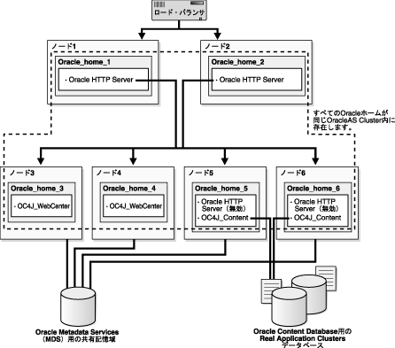

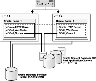

次の図は、2つのアクティブ-アクティブ・トポロジを示しています。この2つのトポロジは、Oracle HTTP Server、Oracle WebCenter FrameworkおよびOracle Content DBを同じOracleホームにインストールするか、別々のOracleホームにインストールするかという点が異なります。
図6-1は、Oracle HTTP Server、Oracle WebCenter FrameworkおよびOracle Content DBを同じOracleホームにインストールしたアクティブ-アクティブ・トポロジを示しています。図6-2は、Oracle HTTP Server、Oracle WebCenter FrameworkおよびOracle Content DBを別々のOracleホームにインストールしたアクティブ-アクティブ・トポロジを示しています。
アクティブ-アクティブ・トポロジ内のOracle Application Serverインスタンスはすべて同じクラスタに属します。Oracle HTTP Serverは、同じクラスタ内のすべてのOC4Jインスタンスにアプリケーションのリクエストを転送できます。Oracle WebCenter FrameworkおよびOracle Content DBコンポーネントはOC4Jコンテナで実行されるため、この機能が役に立ちます。

図6-1または図6-2に示すトポロジを作成するには、次の手順を実行します。
手順2: Oracle HTTP Server、Oracle WebCenter FrameworkおよびOracle Content DBのインストールとOPMNを使用したインスタンスのクラスタ化
手順3: Oracle Content DBが含まれているノード上のOracle HTTP Serverの無効化(分散インストールのみ)
手順6: Oracle Content DBのドメイン・プロパティの更新

この項では、OracleAS Cold Failover Clusterを使用したアクティブ-パッシブ・トポロジにOracle Application Serverをインストールする方法について説明します。OracleAS Cold Failover Clusterは、Oracle Application Serverがサポートする高可用性環境の1つです。
この項の内容は次のとおりです。
アクティブ-パッシブ・トポロジは、次のコンポーネントで構成されます。
Oracleホームは共有記憶域にインストールします。アクティブ-パッシブ・トポロジの実行時には、1つのノードのみがアクティブになります。もう1つのノードはパッシブになります。アクティブ・ノードは共有記憶域をマウントすることにより、ファイルにアクセスしてすべてのプロセスを実行し、すべてのリクエストを処理します。クライアントは、仮想ホスト名を介してアクティブ・ノードにアクセスします。クライアントは、トポロジ内のノードの物理的なホスト名を認識する必要はありません。
なんらかの理由によりアクティブ・ノードに障害が起きると、フェイルオーバー・イベントが発生し、パッシブ・ノードが引き継いでアクティブ・ノードとなります。このノードは共有記憶域をマウントしてすべてのプロセスを実行し、すべてのリクエストを処理します。仮想ホスト名とIPは、このパッシブ・ノードを指すようになります。クライアントは仮想ホスト名を使用してノードにアクセスするため、そのリクエストを処理しているのがパッシブ・ノードであることを認識しません。
フェイルオーバーを可能にするには、ノードがハードウェア・クラスタに属している必要があります。
アクティブ-パッシブ・トポロジの2つのノードはハードウェア・クラスタに属します。通常、このハードウェア・クラスタにはベンダー・クラスタウェアが含まれています。動作が保証されているクラスタウェアのリストは、OTN(Oracle Technology Network)のWebサイト(http://www.oracle.com/technology)にあります。
これらの製品は、トポロジ内の両方のノード(アクティブとパッシブ)にインストールする必要があります。
共有記憶域には、Oracle Metadata Services(MDS)用のディレクトリも作成する必要があります。MDSディレクトリには、デプロイされたアプリケーションに関するデータが格納されます。
共有記憶域にMDSディレクトリを作成することによって、すべてのOracle Application Serverインスタンスが同じデータにアクセスするため、データをレプリケートする必要がなくなります。
MDSディレクトリのマウント・ポイントは、アクティブ-パッシブ・トポロジ内のすべてのノードで同じである必要があります(たとえば、/oracle/mds
などです)。
共有記憶域は、インストール時には必要ありませんが、アプリケーションのデプロイ時に必要となります。アプリケーションのデプロイ時に、MDSディレクトリへのパスを指定します。
図6-3は、Oracle Application ServerのOracleホームを共有記憶域にインストールしたアクティブ-パッシブ・トポロジの図を示しています。このOracleホームには、Oracle HTTP ServerおよびWebCenter Suiteの両方が格納されています。図6-4は、分散型のアクティブ-パッシブ・トポロジを示しています。ここでは、Oracle HTTP Server、Oracle WebCenter FrameworkおよびOracle Content DBが別々のOracleホームにインストールされています。このトポロジは、ノードがWeb層とアプリケーション層に分けられ、それらの層内のノードがファイアウォールで分離されている場合に使用できます。
MDSディレクトリは、共有記憶域に構成する必要があります。
表6-3の手順に従ってOracleAS Cold Failover Cluster構成を作成します。Oracle HTTP ServerとOC4Jを同じOracleホームにインストールする場合は(図6-3)、ハードウェア・クラスタでこの手順を実行します。Oracle HTTP ServerとOC4Jを別々のOracleホームにインストールする場合は(図6-4)、両方のハードウェア・クラスタでそれぞれの手順を実行します。

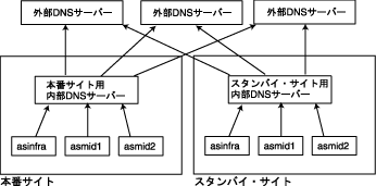

方法2: 本番サイトとスタンバイ・サイトに異なる内部DNSサーバーを設定します。この構成によって、各サイト(本番またはスタンバイ)のノードがサイト内でホスト名を解決できるようになります。内部DNSサーバーの上には、企業、つまり外部のDNSサーバーがあります。内部DNSサーバーは、信頼できないリクエストは外部DNSサーバーへ転送します。外部DNSサーバーは、内部DNSサーバーの存在を知りません。詳細は、図6-6を参照してください。
方法2の詳細
例:
prodmid1.us.oracle.com IN A 138.1.2.333 prodmid2.us.oracle.com IN A 138.1.2.444 prodinf.us.oracle.com IN A 138.1.2.111 standbymid1.us.oracle.com IN A 213.2.2.330 standbymid2.us.oracle.com IN A 213.2.2.331 standbyinf.us.oracle.com IN A 213.2.2.110
インフラストラクチャ・ノードの場合、仮想名または別名を使用します。
中間層ノードの場合、ノード名(/etc/nodename
内の値)を使用します。
次の例では、新しいゾーンのドメイン名として「asha」を使用します。
asmid1.asha IN A 138.1.2.333 asmid2.asha IN A 138.1.2.444 asinfra.asha IN A 138.1.2.111
スタンバイ・サイトに対しても同じことを行います。本番サイトに使用したドメイン名を使用します。
asmid1.asha IN A 213.2.2.330 asmid1.asha IN A 213.2.2.331 asinfra.asha IN A 213.2.2.110
本番サイトの各ノードの/etc/resolv.conf
ファイル内で、既存のネーム・サーバーのIPアドレスを、本番サイトの内部DNSサーバーのIPアドレスに変更します。
スタンバイ・サイトのノードに対しても同じ手順を実行します。ただし、スタンバイ・サイト用の内部DNSサーバーのIPアドレスを使用します。
次の例では、「remote_infra」エントリはスタンバイ・サイトのインフラストラクチャ・ノードを示します。この名前は、スイッチオーバーが発生した場合にTNSエントリを変更しなくてもよいように、本番サイトとスタンバイ・サイトの両方のTNSエントリで使用されます。
本番サイトでは、DNSエントリは次のようになります。
asmid1.asha IN A 138.1.2.333 asmid2.asha IN A 138.1.2.444 asinfra.asha IN A 138.1.2.111 remote_infra.asha IN A 213.2.2.110
スタンバイ・サイトでは、DNSエントリは次のようになります。
asmid1.asha IN A 213.2.2.330 asmid2.asha IN A 213.2.2.331 asinfra.asha IN A 213.2.2.110 remote_infra.asha IN A 138.1.2.111

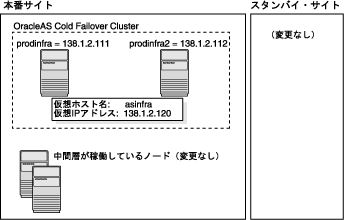

OracleAS Disaster Recoveryシステムの本番サイトでOracleAS Infrastructureを設定し、OracleAS Cold Failover Cluster構成で実行できます。この場合、1つのハードウェア・クラスタに2つのノードがあり、OracleAS Infrastructureを共有ディスクにインストールします。詳細は、10g リリース2(10.1.2)のOracle Application Serverのインストレーション・ガイドで、第11章「高可用性環境へのインストール: OracleAS Cold Failover Cluster」を参照してください。
この環境でOracleAS Cold Failover Clusterを設定するには、本番サイト上のasinfra.ashaに対して(物理IPアドレスのかわりに)仮想IPアドレスを使用します。次の例では、138.1.2.120が仮想IPアドレスであると仮定します。
asmid1.asha IN A 138.1.2.333 asmid2.asha IN A 138.1.2.444 asinfra.asha IN A 138.1.2.120 仮想IPアドレス remote_infra.asha IN A 213.2.2.110
スタンバイ・サイトでは、asinfra.ashaには引き続き物理IPアドレスを使用しますが、remote_infra.ashaには仮想IPアドレスを使用します。
asmid1.asha IN A 213.2.2.330 asmid2.asha IN A 213.2.2.331 asinfra.asha IN A 213.2.2.110 物理IPアドレス remote_infra.asha IN A 138.1.2.120 仮想IPアドレス
