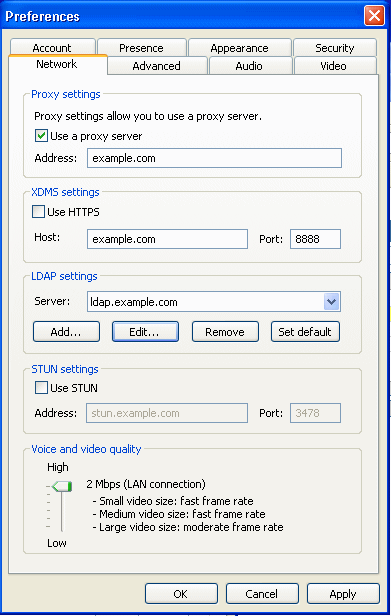

図5-1 Oracle Communicatorの「Preferences」ダイアログ
図5-1の説明が続きます
「図5-1 Oracle Communicatorの「Preferences」ダイアログ」の説明

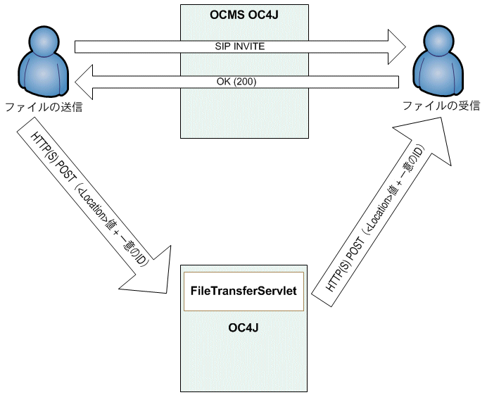

ファイル転送の有効化
ユーザーがファイル転送を使用できるようにするには、次の作業を実行する必要があります。
  1. ファイル転送.earファイルの構成
  2. ファイル転送.earファイルのデプロイ
  3. customize.xmlの変更

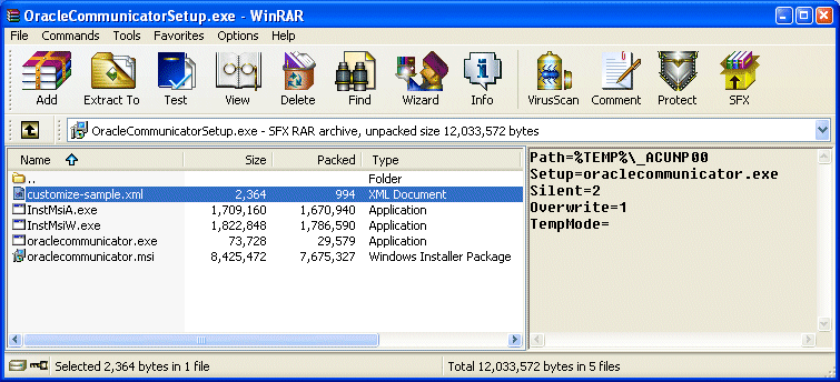

  1. RARへのファイルの追加をサポートするアプリケーションをダウンロードしてインストールします。この説明では、例としてWinRAR(http://www.rarlab.com/)を使用します。

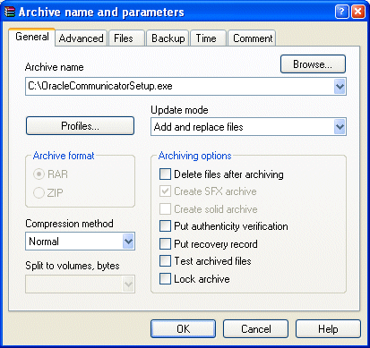

  2. WinRARで自己解凍型のRARファイルOracleCommunicatorSetup.exeを開きます。
    図5-2 Oracle Communicatorのセットアップ・ファイルのオープン
    図5-2の説明が続きます
    「図5-2 Oracle Communicatorのセットアップ・ファイルのオープン」の説明
  3. customize-sample.xmlを抽出し、ファイル名をcustomize.xmlに変更します。
  4. 独自の設定でcustomize.xmlファイルを編集します。通常、デプロイメント環境に一致するようすべてのサーバー設定を編集します。デフォルト値で問題のないプロパティについては、XML要素をコメント・アウトまたは削除できます。
  5. WinRAR(またはRARファイルを管理する他のアプリケーション)を使用して、次のいずれかの方法によりセットアップ・ファイル(OracleCommunicatorSetup.exe)にcustomize.xmlをパッケージします。
    • WinRAR(図5-2)でOracleCommunicatorSetup.exeを開き、OracleCommunicatorSetup.exeにcustomize.xmlをドラッグ・アンド・ドロップします。「Archive Name and Parameters」ダイアログ(図5-3)で、アーカイブとしてOracleCommunicatorSetup.exeを選択し、「OK」をクリックします。

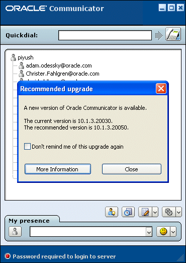

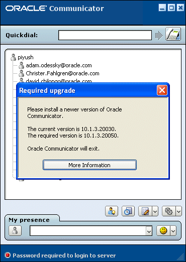

ユーザーのCommunicatorクライアントのリリースがアップグレード・ポリシーの<Must>要素に定義された必須リリース未満の場合、ユーザーにアップグレードが必要であることを通知するダイアログがCommunicatorにより表示されます(図5-4)。
図5-4 「Required Upgrade」ダイアログ
図5-4の説明が続きます
「図5-4 「Required Upgrade」ダイアログ」の説明
ダイアログの「More Information」ボタンをクリックすると、デフォルトURLのダウンロードURLが表示されます。ユーザーのリリースが、<Must>要素に指定された必須リリースより大きいが、<Recommended>要素に定義されたリリースより小さい場合、ユーザーにダイアログが表示されます。このダイアログで、ユーザーは、デフォルト・ブラウザからダウンロードURLを開くか、このオプションを無視できます。
前述のアップグレード・ポリシーを参照しているCommunicatorのインストールでは、<Must>(10.1.3.20002)および<Recommended>(10.1.3.0003)要素の両方に設定されたリリース以上のCommunicatorへのアップグレードを促すプロンプトは表示されません。Communicatorは、インストール済のリリースが10.1.3.4.*または10.1.3.4+より前のリリースであるかどうかにより、それぞれupgrade.xmlまたはnotification.xmlから情報を取得するまで<Interval>に指定された秒数(86400)を待機します。アップグレード・ポリシーは、次のようにリリース10.1.3.20001、10.1.3.20002、10.1.3.20003および10.1.3.20004のCommunicatorを実行しているユーザーに影響します。

ファイル転送の有効化
<FileTransfer>および<FileTransferEnabled>要素により、Oracle Communicatorユーザーは、FileTransferServletに接続してファイルを交換できます。このサーブレットは、同じOC4Jコンテナには存在せず、別のOC4J 10.1.3.4(または10.1.3.2)コンテナでホストされます(図5-6を参照)。「ファイル転送.earファイルのデプロイ」も参照してください。
図5-6 ファイル転送トポロジ
図5-6の説明が続きます
「図5-6 ファイル転送トポロジ」の説明

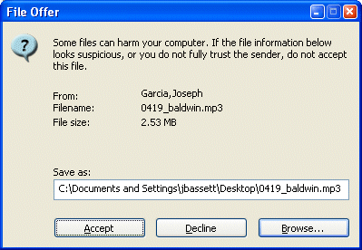

ユーザーがファイルを選択して送信すると、Oracle Communicatorにより受信者にSIP INVITEリクエストが送信されます。ファイル転送を保護するため、INVITEには、ファイルそれ自体およびFileTransferServletのURL(<Location>要素により指定されたアドレス)を記述したXMLと、ランダムに生成された文字列が含まれます。
注意:
この文字列は、すべてのファイル転送に対して一意であり、再利用されません。
INVITEリクエストを受信すると、受信者のクライアントにより、送信者名とファイルの名前およびサイズを示した「File Offer」ダイアログ(図5-7)が表示され、ユーザーにファイル転送が通知されます。受信者がファイルを承認すると、クライアントにより送信者にOKレスポンスが戻されます。ユーザーと受信者のクライアントは、ともにFileTransferServletをホストするOC4JコンテナのURLにHTTPまたはHTTPS接続を行います。サーブレットは、送信者と受信者を照合し、ファイルを受信者に転送します。通常、FileTransferServletをホストするサーバーでは、ファイルを格納しません。FileTransferServletは、単に送信者から受信者にファイルを転送するのみです。
図5-7 「File Offer」ダイアログ
図5-7の説明が続きます
「図5-7 「File Offer」ダイアログ」の説明
受信者がファイルを承認し、ファイルの格納場所を選択すると、送信者と受信者の両方にファイル転送ステータスと任意のエラー・メッセージが表示されます(図5-8)。受信者は、ファイルの転送が完了すると通知を受信し、選択した転送先フォルダを開いてファイルを参照できます。
受信者がファイルを断るか、受信者のOracle Communicatorインスタンスがファイル転送をサポートするよう構成されていない場合、送信者にダイアログでそのことが通知され、ファイル転送は終了します。
