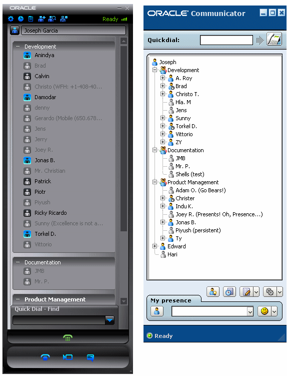

Oracle Communicatorのメイン・ウィンドウ
Oracle Communicatorのメイン・ウィンドウには、連絡先と、多くの操作を実行できるメニューが表示されます。
図4-1 Oracle Communicatorのメイン・ウィンドウ
「図4-1 Oracle Communicatorのメイン・ウィンドウ」の説明

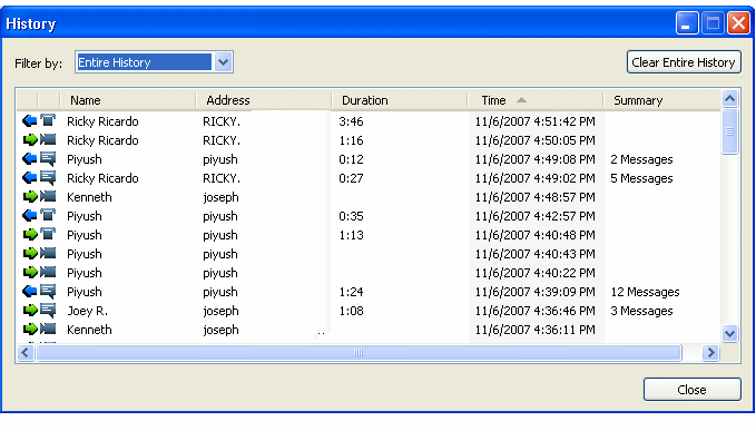

履歴のオープン
履歴を開くには、次の手順を実行します。
  1. 「Communicate」メニューの「History」を選択します。
    または、通信ダイアログで「File」メニューの「History」を選択します。
    「Slate」テーマでは、「Show History」アイコンをクリックします。
    「History」ダイアログが表示されます。
  2. 「Filter by」ドロップダウン・メニューを使用して、表示内容を選択します。
    • Entire History: すべての呼出し
    • IMs Only: インスタント・メッセージ通信のみ
    • Calls Only: 音声電話またはテレビ電話(あるいはその両方)のみ
    • Incoming Calls Only: 応答した(または拒否した)着信呼出し
    • Outgoing Calls Only: 発信した呼出し
    • Missed Calls Only: 対応できなかった呼出し
最初の列の矢印は、記録の方向を示しています(着信または発信)。右向きの矢印は発信呼出しを示し、左向きの矢印は着信呼出しを示しています。2番目の列は、その記録が音声電話、テレビ電話またはインスタント・メッセージ呼出しのいずれであるかを示しています。

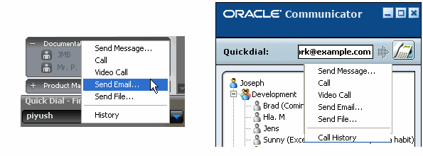

連絡先リストに存在しないユーザーにインスタント・メッセージを送信するには、メイン・ウィンドウの「Quickdial」テキスト・ボックスにSIPアドレスを入力し、テキスト・ボックスの右側にある「Communicate」メニューから「Send Message」を選択します。通信ダイアログが表示されます。ダイアログの下の部分にテキスト・メッセージを記述し、「Send」ボタンをクリックします。送信されたメッセージは、「Message」領域に表示され、受信が完了します。
クイックダイアル問合せ
「Slate」テーマでは、入力内容に一致する連絡先のリストが「Quickdial」に表示されます。たとえば、joで始まる名前を持つすべての連絡先を参照する場合、この文字列を「Quickdial」フィールドに入力します。文字列に一致する連絡先が表示されます。

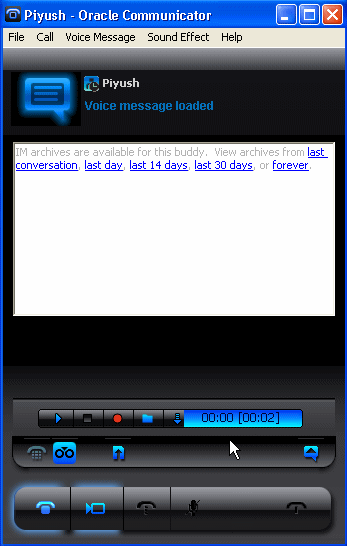

ボイス・メッセージの送信
インスタント・メッセージをテキストとして送信する以外に、ボイス・メッセージを録音して送信できます。
図4-7 ボイス・メッセージ
ボイス・メッセージ
「図4-7 ボイス・メッセージ」の説明
ボイス・メッセージを操作するには、ダイアログの下の部分にある「Voice」タブをクリックします(「Slate」テーマでは、「Show Voice Message Panel」ボタンをクリックします)。ボイス・メッセージの操作に使用できるボイス・メッセージ・コントロールが表示されます。
ボイス・メッセージを受信した場合、メッセージの長さ(秒単位)を参照できます。ボイス・メッセージ・リンクをクリックすると、メッセージが再生されます。必要に応じて、コントロールを使用して再度メッセージを再生します。
独自のメッセージを録音するかわりに、ファイルからボイス・メッセージをロードできます。「File」メニューで、「Load」ボタンをクリックしてロードするファイルを選択します。ファイルは、.wav形式である必要があります。
すべての連絡先がボイス・メッセージを受信できるわけではないことに注意してください(連絡先で使用している機器に依存します)。
また、ボイス・メッセージの長さは、1分までに制限されています。
ボイス・メッセージの録音
「Record」ボタンをクリックしてマイクロフォンにメッセージを話します。完了したら、「Stop」ボタンをクリックします。ボイス・メッセージを送信する前に、「Play」ボタンをクリックしてその内容を聞くことができます。ボイス・メッセージを送信するには、「Send」ボタンをクリックします。送信されたメッセージは、相手側に受信され、「Message」領域に表示されます。

連絡先リストに存在しないユーザーに電話をかけるには、「Quickdial」フィールドにSIPアドレスまたは電話番号を入力し、「Communicate」メニューの「Call」をクリックします。通信ダイアログが表示され、相手の電話が鳴り始めます。
クイックダイアルの使用
一致する連絡先が存在しない場合、最近入力した値のリストが表示されます。

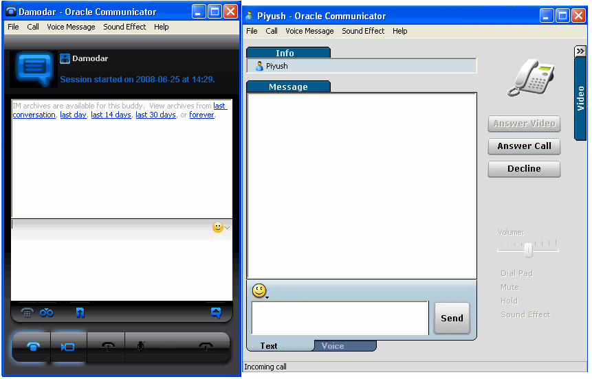

音声電話への応答
誰かから電話がかかってくると、呼出し音が鳴り(スピーカの電源が入っている場合)、電話がかかってきたことを通知するメッセージがポップアップ表示されます。ポップアップをクリックすると、通信ダイアログが表示されます。
「Answer Call」ボタンをクリックすると、電話に応答できます。スピーカとマイクロフォンが接続されており、電源が入っていることを確認してください。
電話に応答しない場合、「Decline」ボタンをクリックします。相手側には電話が断られたことが通知されます。
電話に自動的に応答するよう選択している場合、Oracle Communicatorがすべての着信呼出しに自動的に応答します。着信呼出しの通信ダイアログを閉じると、その電話は自動的に切断されます。
通信ダイアログでは、サウンドとステータス・バーのテキスト・メッセージにより電話のステータスが通知されます。
「Hang-up」ボタンをクリックするか、通信ダイアログを閉じて電話を終了します。電話中および電話後に、通話時間がダイアログに表示されます。電話に応答するまで、電話の設定(「Sound Effect」、「Mute」、「Dial Pad」など)は使用できません。

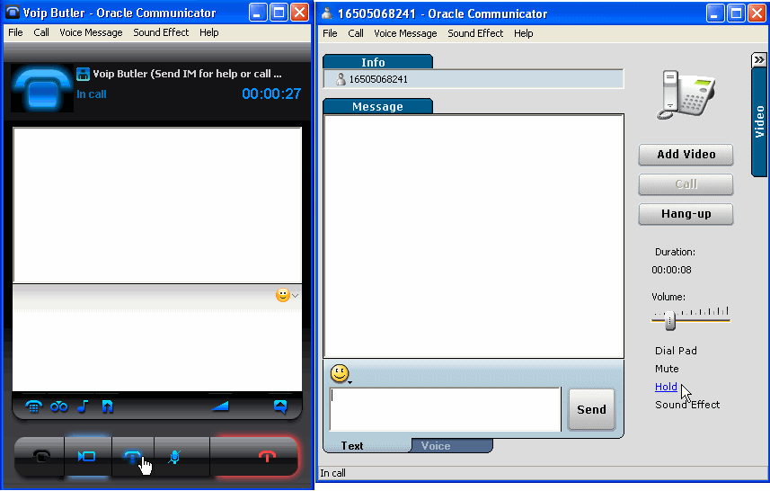

電話の保留
電話中に、現在の電話を保留中にして別の電話をかけることができます。通信ダイアログの「Hold」をクリックすると、電話を保留できます。電話を保留すると、相手側にはサウンドとポップアップでそのことが通知されます。テレビ電話を保留すると、電話を再開するまで呼出し側のビデオは表示されません。最初の電話の保留中は、別のユーザーに音声電話またはテレビ電話をかけることができます。
図4-9 電話の保留
電話の保留
「図4-9 電話の保留」の説明
「Resume」をクリックすると、保留していた電話を再開できます。
「Resume」をクリックして電話を再開できるのは、電話を保留したユーザーのみです。一度にアクティブにできる電話は、1つのみです。他の電話は自動的に保留されます。たとえば、1つの電話をアクティブにし、もう1つの電話を保留するとします。その後、保留していた電話に対して「Resume」をクリックすると、アクティブな電話が自動的に保留されます。
保留中の電話は終了していません。「Hang-up」をクリックするか、通信ダイアログを閉じて電話を終了する必要があります。電話中および電話後に、通話時間がダイアログに表示されます。
中断
電話を保留すると、他の機能(「Sound Effect」、「Mute」、「Dial Pad」など)は使用できません。電話を再開すると、これらの機能は再度使用可能になります。

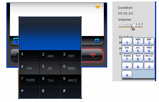

ダイアル・パッド
Oracle Communicatorでは、DTMFトーンがサポートされます(DTMFトーンは特定の電話サービスで使用される場合があります)。電話でDTMFトーンを使用するには、通信ダイアログの「Dial Pad」をクリックし、番号をクリックします。
国際電話に使用するプラス記号(+)を入力するには、キーボードを使用するか、ダイアル・パッドの0キーを押したままにします。ダイアル・パッドがアクティブな場合、1列目の数字キーを使用できます。

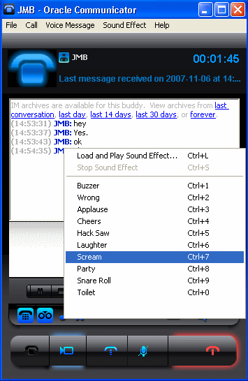

サウンド・エフェクト
電話中に、自分と、会話中の連絡先の両方に聞こえるサウンド・エフェクトを追加できます。
図4-10 サウンド・エフェクト
サウンド・エフェクト
「図4-10 サウンド・エフェクト」の説明
電話中にサウンド・エフェクトをかけるには、「Sound Effect」ボタンをクリックするか、通信ダイアログの一番上にある「Sound Effect」メニューをクリックします。サウンド・エフェクトを含むメニューが表示されます。希望のサウンド・エフェクトを選択すると、電話中にそのサウンドがかけられます。
サウンド・エフェクトの再生中にそれを停止するには、「Sound Effect」メニューの「Stop Sound Effect」を選択します。
Oracle Communicatorには、組込みのサウンド・エフェクトがいくつか含まれていますが、独自のサウンドを使用することも可能です。電話中に独自のサウンド・エフェクトをかけるには、「Sound Effect」メニューの「Load and Play Sound Effect」を選択します。次に、使用する.wavファイルを選択します。ファイルを選択すると、そのファイルは即座にロードされて再生されます。サウンド・エフェクトとして使用したサウンド・ファイルの履歴により、メニューが更新されます。

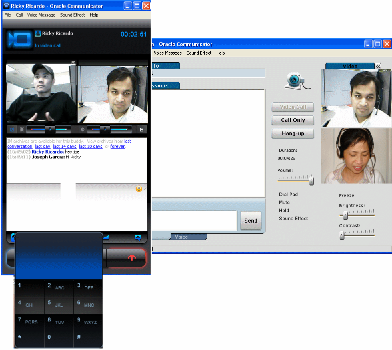

図4-12 テレビ電話
テレビ電話
「図4-12 テレビ電話」の説明
テレビ電話の発信
テレビ電話をかける前に、スピーカ、マイクロフォンおよび(オプションの)Webカメラが接続されており、電源が入っていることを確認してください。
注意:
片側のみのテレビ電話も可能です。つまり、電話する一方の側がビデオ・カメラを持っており、ビデオの表示を希望すれば、そのビデオを表示できます。電話する両方の側がビデオ・カメラを持っている必要はありません。どちらの連絡先も、SIPアドレスを保持している必要があります。
連絡先にテレビ電話をかけるには、連絡先リストから連絡先を選択します。連絡先を右クリックし、コンテキスト・メニューの「Video Call」を選択します。通信ダイアログが表示され、連絡先に通知されます。連絡先をダブルクリックして通信ダイアログを表示し、「Video Call」ボタンをクリックすることもできます。
連絡先リストに存在しないユーザーに電話をかけるには、「Quickdial」テキスト・ボックスにSIPアドレスまたはビデオ・カンファレンス・ブリッジへの電話番号を入力し、「Communicate」メニューの「Video Call」をクリックします。通信ダイアログが表示され、そのユーザーに通知されます。
テレビ電話は、相手側が応答したときに設定されます。相手がビデオを送信していれば、自分もそれを見ることができます。自分のWebカメラからの映像も、自分で見ることができます。
テレビ電話の保留
電話を保留すると、他の機能(「Dial Pad」、「Mute」、「Sound Effect」など)は使用できません。電話を再開すると、これらの機能は再度使用可能になります。
電話の割込み
電話中に別の誰かから電話がかかってきた場合、サウンドとポップアップにより新規着信呼出しが通知されます(新しい電話をかけてきた相手がタスク・バーに示されます)。
新規着信呼出しに応答するには、次のいずれかを実行します。
  • 現在通話中の電話の通信ダイアログで「Hang-up」をクリックしてその電話を終了し、新規着信呼出しの通信ダイアログで新しい電話に応答します。
    または
  • 新規着信呼出しに応答します。後からかかってきた電話に応答すると、初めに通話していた電話は自動的に保留されます。初めの電話に切り替えるには、その電話の通信ダイアログで「Resume」をクリックします。一度にアクティブにできる電話は、1つのみです。他の電話は自動的に保留されます。必要に応じて何度でも電話を切り替えることができます。

テレビ電話の通話中に、音声電話に切り替えることができます。テレビ電話の通信ダイアログの「Call Only」ボタンをクリックします。映像は閉じられますが、音声電話は継続されます。相手側は、こちらのビデオ・イメージを見ることができず、ビデオ・イメージを送信することもできません。通話中の電話に再度ビデオを追加できますが、その新しいテレビ電話は相手側に承認される必要があります。
テレビ電話の設定
次のように、通話中の電話の通信ダイアログで指定できる音声電話とテレビ電話の設定がいくつかあります。
  • スピーカのサウンド制御は、「Volume」コントロールをドラッグして変更できます。
  • 通話中の電話の発信音声を無音にするには、「Mute」をクリックします。
  • 発信ビデオ・イメージ(自分のビデオ・カメラからのビデオ・イメージ)を固定するには、「Freeze」をクリックします。
他のオーディオ設定は、メイン・ウィンドウのオーディオ・プリファレンスまたはビデオ・プリファレンスで指定できます。

Oracle Communicator管理者によりファイル転送機能が設定されている場合、連絡先を対象にファイルを送受信できます。ファイルの送信は、3つの異なる方法で実行できます。メイン・ウィンドウから行う方法、SIPアドレスを入力して「Communicate」ボタンをクリックする方法、または通信ダイアログのアイコンをクリックする方法です。

ファイル転送の開始
連絡先の名前を右クリックし、「Send File」を選択します。
または
通信中に「File」メニューをクリックし、「Send File」を選択します。
送信するファイルを選択できる「Send File」ダイアログが表示されます。

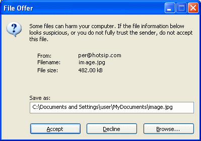

ファイルの受信
誰かが自分にファイルを送信しようとしている場合、送信者が誰であるかを示すポップアップが表示されます。ポップアップをクリックすると、「File Transfer」ダイアログが表示されます。
承認する場合、パスを入力するか、「Browse」ボタンを使用してファイルの保存場所を選択します。「Accept」ボタンをクリックしてファイルの受信を開始します。「File Transfer」ダイアログに、ファイル転送の進行状況と、転送処理の完了が示されます。
ファイル転送を断るには、「Decline」ボタンをクリックします。相手側には、転送が断られたことが通知されます。
