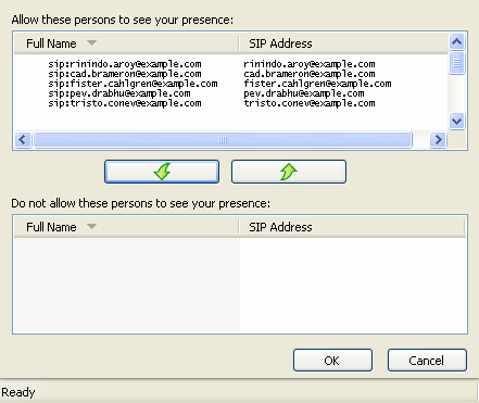

自分のプレゼンス情報の参照を許可および禁止するユーザーを指定できます。プレゼンス・ステータスに関心のあるユーザーは、プレゼンス監視ユーザーまたは単に監視ユーザーと呼ばれます。プレゼンスにサブスクライブしたユーザーは、すべて監視ユーザーになります。ただし、サブスクライブするのみでは不十分であり、監視ユーザーが実際にプレゼンス情報を取得するには、監視対象のユーザーから承認される必要があります。
承認された監視ユーザーは、現在のプレゼンスの参照を許可され、プレゼンスの変更時には更新情報を受信できます。承認されていない監視ユーザーは、プレゼンスの参照を許可されず、更新情報を取得できません。
ユーザーが別のユーザーに自分のプレゼンスの参照を許可するかどうかを最初に決定するのは、自分がそれらのユーザーの連絡先リストに追加されたときです。このとき、「New Subscribers」ダイアログが表示されます。ただし、決定はいつでも変更可能で、プレゼンスの参照を許可するユーザーは変更できます。プレゼンス・ポリシー・リストを参照および変更するには、「Settings」メニューの「Preferences」をクリックし、次に「Security」タブをクリックします。「Presence Policy」ボタンをクリックすると、「Presence Policy」ダイアログが表示されます。
図3-4 プレゼンス・ポリシー
プレゼンス・ポリシー
「図3-4 プレゼンス・ポリシー」の説明
上の領域の連絡先は、監視ユーザーとして承認されています。下の領域にリストされたユーザーは、承認されておらず、プレゼンスの参照を許可するよう再度依頼することも不可能です。ユーザーを異なる状態に移動するには、ユーザーを選択して矢印ボタンをクリックします。「OK」をクリックすると、プレゼンス・ポリシーが保存されます。

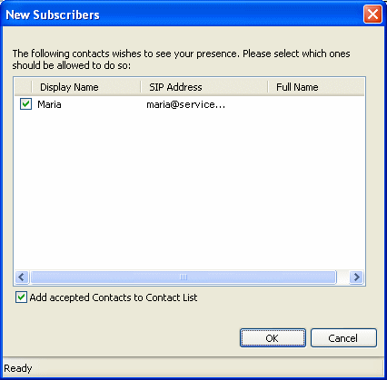

新規サブスクライバ
自分が別のユーザーにより連絡先リストに追加されると、通知を受信します。このとき、プレゼンス情報を参照する権限を付与するかどうかを指定する必要があります。「New Subscribers」ダイアログが表示されます。
図3-5 「New Subscribers」ダイアログ
「図3-5 「New Subscribers」ダイアログ」の説明
「New Subscribers」ダイアログは、回線を切断中のユーザーが1人以上の連絡先により連絡先リストに追加され、その後そのユーザーがアプリケーションを起動した場合にも表示されます。
連絡先にプレゼンスを公開しない場合、その連絡先の名前の左側にあるチェック・ボックスの選択を解除します。この連絡先には、リクエストが拒否されたことは通知されません。ただし、このリクエストを拒否されたユーザーの連絡先リストには、情報のない連絡先がグレーのアイコンで表示されます。チェック・ボックスが選択されている連絡先は、すべて自分のプレゼンスを参照できます。プレゼンス・ポリシー設定を使用して、自分のプレゼンスの参照を許可または禁止するユーザーを変更できます。
ダイアログの一番下には、「Add Accepted Contacts to Contact List」チェック・ボックスがあります。このチェック・ボックスを選択すると、連絡先が自分の連絡先リストに追加されます。これらの連絡先を追加しない場合は、「Add Accepted Contacts to Contact List」チェック・ボックスの選択を解除します。「OK」をクリックして選択を適用します。

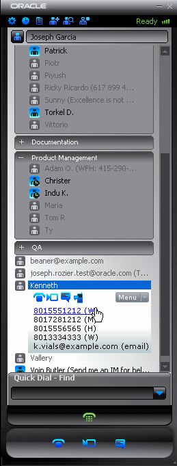

連絡先リスト(バディ・リストとも呼ばれます)には、すべての連絡先、連絡先グループ、およびそのプレゼンス・ステータスが表示されます。連絡先リストに表示される名前は、各連絡先のプロパティで変更できます。連絡先の誰かがオンラインまたはオフラインに移行すると、その名前が数秒間ハイライト表示されます。
図3-7 バディ・リスト
バディ・リスト
「図3-7 バディ・リスト」の説明
メイン画面
表示しているテーマに応じて、連絡先リストの外観は変化し、動作も若干異なります。
たとえば、「Slate」テーマの場合、連絡先の名前をクリックすると、次の項目が表示されます。
  • その連絡先用に入力している電話番号
  • その連絡先の機能に応じてインスタント・メッセージ、音声電話、テレビ電話などの操作を実行できるボタンを含んだドロップダウン
  • その連絡先にメッセージを送信できるメニュー・ボタン。また、連絡先の削除または名前変更を行うことや、連絡先の「Properties」ダイアログを開くことが可能です。
「Communicator」テーマの場合、連絡先の名前をクリックすると、連絡先で使用中のSIPサービスが表示されます。連絡先の名前を右クリックすると、その連絡先にメッセージを送信できるドロップダウン・リストが表示されます。また、連絡先の削除または名前変更を行うことや、連絡先の「Properties」ダイアログを開くことが可能です。
連絡先リストの情報は、サーバーに格納するよう管理者が構成済である可能性があります。この場合、異なるマシンにOracle Communicatorをインストールしても、同じ連絡先リストがダウンロードされます。そのように構成されていない場合は、ユーザーがOracle Communicatorのインストール時に常に新しい連絡先リストを作成する必要があります。

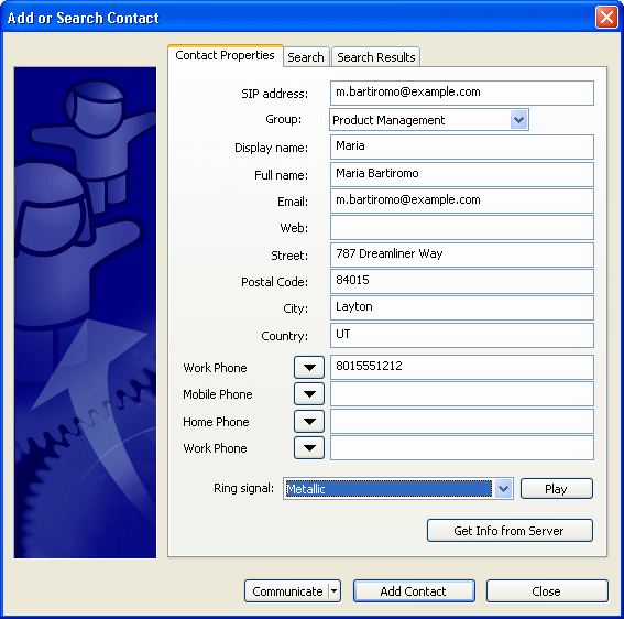

連絡先の作成
連絡先リストで新規連絡先を作成するには、次の手順を実行します。
  1. 「Edit Contact List」メニュー、または連絡先リストの何もない領域を右クリックしたときに表示されるコンテキスト・メニューの「Add Contact」を選択します。「Add or Search Contact」ダイアログが表示されます。手動で連絡先のデータを入力するか、ネットワーク上の連絡先を検索することができます。
    図3-8 連絡先の追加
    連絡先の追加
    「図3-8 連絡先の追加」の説明
    注意:
    このリリースでは、「Oracle Communicator」テーマを使用している場合、連絡先の作成時に既存のグループに新規連絡先を追加できます。新規連絡先を追加するグループをドロップダウン・リストから選択します。
  2. 連絡先のSIPアドレス、表示名またはフルネームを入力します。SIPアドレスを入力する場合、「Get Info from Server」ボタンをクリックしてサーバーから詳細な連絡先情報を取得できます(この機能は、管理者がユーザー用に設定している場合にのみ動作します)。それ以外の場合、各テキスト・ボックスに連絡先情報を手動で入力します。
    注意:
    「Get Info from Server」機能を使用すると、手動で入力したすべてのデータは、サーバーから戻される情報で上書きされます。
    連絡先の表示名を入力した場合、その名前は連絡先リストと、その連絡先から受信したメッセージおよび呼出しに表示されます。表示名が指定されない場合、かわりにフルネームが表示されます。表示名もフルネームも指定されない場合、SIPアドレスが表示されます。連絡先のプレゼンスを参照し、連絡先にインスタント・メッセージを送信するには、SIPアドレスを入力する必要があります。必要に応じて、連絡先に関連する郵便住所と電話番号を入力できます。電話番号を入力するには、「Work Phone」、「Home Phone」または「Mobile Phone」のいずれかを選択し、隣接するフィールドに番号を入力します。
  3. 「Ring Signal」ドロップダウン・メニューで連絡先のカスタムの呼出し音を選択するか、デフォルトの呼出し音を使用します。
    図3-9 「Ring signal」メニュー
    「Ring signal」メニュー
    「図3-9 「Ring signal」メニュー」の説明
  4. 「Add Contact」ボタンをクリックすると、新規連絡先が連絡先リストに表示され、「Add or Search Contact」ダイアログは終了します。
    注意:
    SIPアドレスとともに連絡先を追加した場合、その連絡先は、プレゼンスにサブスクライブする許可を求めているユーザーがいるというメッセージを受信します。連絡先は、「New Subscribers」ダイアログでそのリクエストを承認または拒否できます。
通信ダイアログの「File」メニューから、通信中の連絡先を追加することもできます。

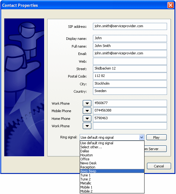

連絡先の編集
連絡先リストの連絡先に関する情報を変更するには、次の手順を実行します。
  1. 編集する連絡先を右クリックし、コンテキスト・メニューの「Properties」を選択します。
    図3-11 プロパティの編集
    プロパティの編集
    「図3-11 プロパティの編集」の説明
  2. 選択した連絡先の情報を変更できる「Contact Properties」ダイアログが表示されます。各テキスト・ボックスにデータを入力します。連絡先にSIPアドレスが存在する場合、「Get Info from Server」ボタンをクリックしてサーバーから詳細な連絡先情報を取得できます。
    注意:
    「Get Info from Server」ボタンを使用すると、手動で入力したすべてのデータは、サーバーから戻される情報で上書きされます。
  3. 「Ring Signal」ドロップダウン・メニューで連絡先のカスタムの呼出し音を選択するか、デフォルトの呼出し音を使用します。カスタムの呼出し音は、連絡先にSIPアドレスが存在する場合にのみ動作します。
    連絡先には、少なくともSIPアドレス、表示名またはフルネームが存在する必要があります。連絡先のプレゼンスを参照し、連絡先にインスタント・メッセージを送信するには、SIPアドレスを入力する必要があります。連絡先は、「Display name」フィールドに指定した名前で連絡先リストに表示されます。表示名が指定されない場合、かわりにフルネームが表示されます。表示名もフルネームも指定されない場合、連絡先リストにはSIPアドレスが表示されます。
  4. 連絡先のプロパティの編集が終わったら、「OK」をクリックします。

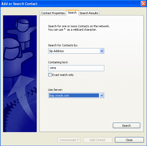

連絡先の検索
手動で連絡先を作成するかわりに、連絡先を検索できます。その後、連絡先を連絡先リストに追加するか、連絡先と通信できます。
次の例では、組織のLDAPサーバーで連絡先を検索します。組織でこのような検索を可能にするには、管理者が前もってLDAPサーバーを設定しておく必要があります。
図3-12 連絡先の検索
連絡先の検索
「図3-12 連絡先の検索」の説明
  1. 「Edit Contact List」メニュー、または連絡先リスト領域を右クリックしたときに表示されるコンテキスト・メニューの「Search Contact」を選択します。連絡先の検索用ページが示された「Add or Search Contact」ダイアログが表示されます。
  2. 「Search for Contacts by」ドロップダウン・メニューで検索基準を選択します。次に、「Containing text」テキスト・ボックスに検索テキストを入力します。「Exact match only」チェック・ボックスを選択すると、指定したテキストに完全一致する情報を保持する連絡先のみが検索で戻されます。それ以外の場合、指定したテキストが含まれる情報を保持するすべての連絡先が検索で戻されます。最後に、「Use Server」ドロップダウン・メニューで、検索するサーバーを選択します。
  3. 「Search」ボタンをクリックして検索結果を表示します。検索結果はダイアログの次のページに表示されます。戻された連絡先の上にポインタを置くと、その連絡先に関する詳細情報を参照できます。結果をソートするには、列ヘッダーをクリックします。
  4. 連絡先リストに追加する連絡先を選択します。同時に複数の連絡先を選択するには、[Shift]または[Ctrl]キーを押しながら連絡先を選択します。
    • 連絡先情報を参照または編集せずに連絡先を追加するには、「Add Contact」をクリックします。連絡先が即座に追加されます。
    • 選択した連絡先の情報を追加する前に参照または編集するには、連絡先を選択して「View Properties」ボタンをクリックします。連絡先の情報が表示されます。各テキスト・ボックスにデータを入力するか、データを変更して情報を編集します。編集が終わったら、「Add Contact」ボタンをクリックします。連絡先が連絡先リストに追加されます。
      注意:
      SIPアドレスとともに連絡先を追加した場合、その連絡先は、プレゼンスへのサブスクライブを希望しているユーザーがいるというメッセージを受信します。連絡先は、「New Subscribers」ダイアログでそのリクエストを承認または拒否できます。
  5. 「Close」をクリックしてダイアログを閉じます。
