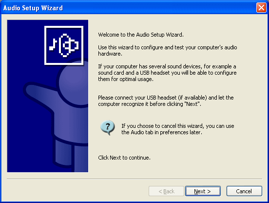

オーディオ設定の調整
コンピュータで音声および映像通信を使用するには、オーディオ設定を確認(および調整)する必要があります。アプリケーションを最初に起動したときに表示されるAudio Setup Wizardを使用します。
図2-1 Audio Setup Wizard
図2-1の説明が続きます。
「図2-1 Audio Setup Wizard」の説明
Audio Setup Wizard
Audio Setup Wizardを使用して、オーディオ機器の設定を確認および調整します。Audio Setup Wizardは、Oracle Communicatorのインストール後に自動的に表示されます。
Audio Setup Wizardは、「Preferences」ダイアログの「Audio」タブ(「Settings」→「Preferences」→「Audio」)からいつでも起動できます。
Audio Setup Wizardの指示に従って、音声および映像通信に使用するサウンド・デバイスを選択し、設定を調整します。

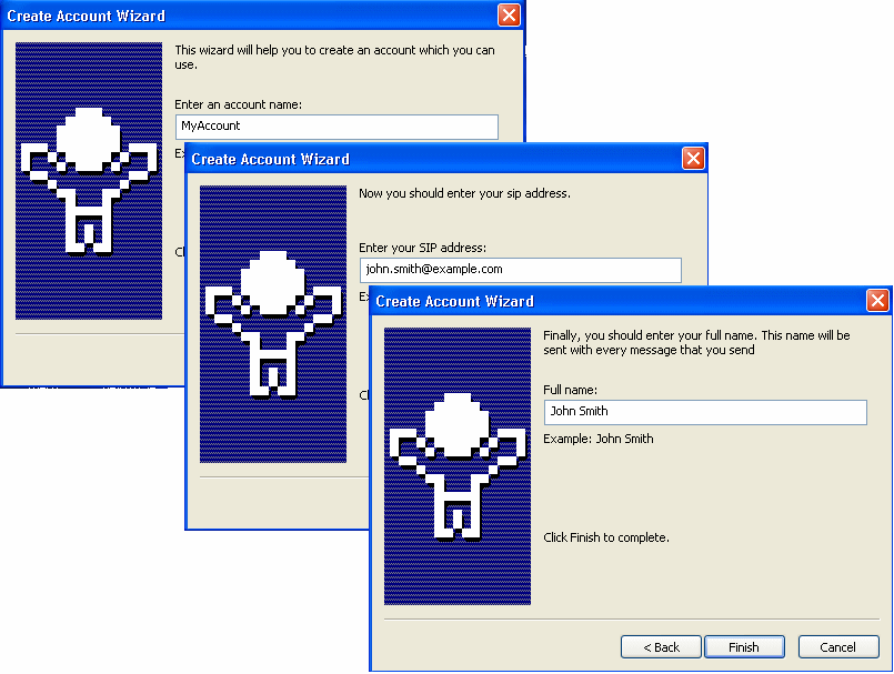

新規アカウントの作成
Oracle Communicatorの使用を開始する前に、アカウントを作成する必要があります。アカウントには、ユーザーに関する情報と、ユーザーの連絡先情報が含まれます。複数の電子メール・アカウントを保持できるように、複数のアカウントを作成できます。
Oracle Communicatorを最初に起動したとき、ユーザーはアカウントを持っていません。「Create Account Wizard」ダイアログが自動的に表示されます。
「Create Account Wizard」ダイアログの最初のページで、アカウントの名前を入力します。自分の名前や業務などの覚えやすいアカウント名を入力し、「Next」をクリックします。
図2-2 Create Account Wizard
「図2-2 Create Account Wizard」の説明
ウィザードの2番目のページでは、SIPアドレスを入力します。SIPアドレスを入力し、「Next」をクリックします。
SIPアドレスは、通常、電子メール・アドレスとほぼ同じ形式です。実際、SIPアドレスと電子メール・アドレスが同じこともあります。SIPアドレスがわからない場合、サービス・プロバイダまたはネットワーク管理者に問い合せてください。
「Create Account Wizard」ダイアログの3番目の最終ページで、通信時に他のユーザーに表示する名前を「Full name」テキスト・ボックスに入力します。この名前は、メッセージの送信時または他のユーザーの呼出し時に通信ダイアログに表示されます。「Finish」ボタンをクリックします。

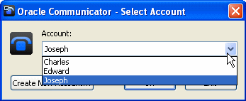

アカウントの選択
Oracle Communicatorを起動すると、「Select Account」ダイアログが表示されます。
図2-3 「Select Account」ダイアログ
「図2-3 「Select Account」ダイアログ」の説明
使用するアカウントを「Account」ドロップダウン・リスト・ボックスで選択し、「OK」をクリックします。選択したアカウントが使用されます。「Cancel」をクリックすると、アプリケーションは終了します。
アプリケーションでこのアカウントを自動的に選択する場合、「Automatically sign in with this account」チェック・ボックスを選択します。次回のアプリケーション起動時にはアカウントが自動的に選択されるため、このダイアログは表示されません。あるアカウントで自動的にサインインしたが、別のアカウントの使用を希望する場合、現在のアカウントからサインアウトできます。
「Create New Account」ボタンをクリックすると、新規アカウントを作成できます。アプリケーションを最初に実行したときなど、使用可能なアカウントが存在しない場合、アカウントを作成しなければ「Select Account」ダイアログは表示されません。最初にアプリケーションを起動したときに、Create Account Wizardが自動的に表示されます。

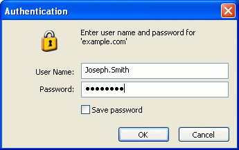

認証
認証により、Oracle Communicatorの使用時にユーザーの情報が保護されます。認証は、ユーザー名とパスワードを提供することで行います。通常、ユーザー名はSIPアドレスですが、(サービス・プロバイダにより提供された)別の名前であることもあります。
「Authentication」ダイアログ
ユーザー名とパスワードの組合せを間違えて入力すると、認証に失敗してOracle Communicatorにアクセスできません。その後、再度認証を求められます。
図2-4 「Authentication」ダイアログ
「図2-4 「Authentication」ダイアログ」の説明
「Authentication」ダイアログの「Cancel」をクリックすると、認証の試行は中断され、実行途中のアクションは失敗します。
「Authentication」ダイアログの「Save password」チェック・ボックスを選択すると、ユーザー名とパスワードを保存できます。これにより、Oracle Communicatorを起動したときに再度認証を受ける必要がなくなります。ユーザー名とパスワードは、コンピュータ上にローカルに保存されます。
注意:
パスワードを保存した場合、同じコンピュータを使用するユーザーは、誰でもそのパスワードを保存したユーザーとしてログインできます。セキュリティ上の目的から、共有コンピュータにパスワードを保存することは避けてください。
パスワードを保存した場合、後から「Preferences」ダイアログでそのパスワードを消去できます。

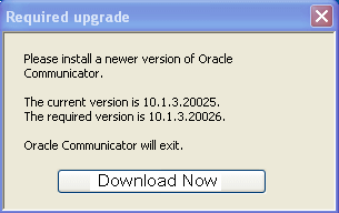

新規アプリケーション・リリース
サービス・プロバイダが新規アプリケーション・リリースを使用可能にすると、Oracle Communicatorの起動時に自動的に通知される場合があります。新規リリースを入手できる場所を示したメッセージ・ダイアログが表示されます。メッセージ・ダイアログのボタンをクリックすると、新規リリースをダウンロードできるWebページに移動します。移動先の指示に従って、新規リリースをダウンロードおよびインストールしてください。更新は、必須または推奨のいずれかです。
必須アップグレードの場合、アップグレードするまでOracle Communicatorを実行できません。新規リリースには、以前のエラーの修正が含まれており、新機能も追加されている可能性があるため、更新を行うことは重要です。
図2-6 新規リリースのダイアログ
新規リリースのダイアログ
「図2-6 新規リリースのダイアログ」の説明
リリースが推奨されている場合、アップグレードを即座にインストールするか、後でインストールするかを選択できます。新規リリースのメッセージが表示された場合、次のいずれかの操作を実行できます。
  • 「More Information」ボタンをクリックすると、情報および指示を参照できるアップグレード・ページに移動できます。
  • 「Close」をクリックすると、次にOracle Communicatorを起動するまでアップグレード・アラートを無視できます。
  • 「Don't remind me of this upgrade again」チェック・ボックスを選択すると、この特定のアップグレードに関するメッセージは表示されなくなります。別のアップグレードが使用可能になると、ユーザーに通知されます。

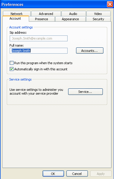

アカウントのプリファレンス
アカウントのプリファレンスを変更するには、「Settings」メニューの「Preferences」をクリックし、次に「Account」タブをクリックします。
図2-7 アカウントのプリファレンス
アカウントのプリファレンス
「図2-7 アカウントのプリファレンス」の説明
最初のページで、アカウントとサービスの設定を変更できます。
変更が完了したら、「Apply」または「OK」をクリックします。変更を適用せずに「Preferences」ダイアログを閉じる場合は、「Cancel」をクリックします。
SIP Address
「SIP Address」テキスト・ボックスには、このアカウントで使用されるSIPアドレスが表示されます。別のSIPアドレスを使用する場合、新規アカウントを作成する必要があります。
Full Name
「Full name」テキスト・ボックスでは、送信するメッセージと呼出しのすべてに含まれる名前を変更できます。受信者は、通話先の設定が完了している場合、この名前または表示名を参照できます。
Accounts
「Accounts」ボタンをクリックすると、作成済のアカウントのリストを参照できます。アカウントを削除するには、対象のアカウントを選択し、「Delete」ボタンをクリックします。終了したら、「Close」ボタンをクリックします。
アカウントの削除
アカウントを削除するには、アカウント名をクリックして選択し、「Delete」ボタンをクリックします。
自動起動
PCの起動時にOracle Communicatorを自動的に開始する場合、「Run this program when the system starts」チェック・ボックスを選択します。
自動サインイン
Oracle Communicatorの起動時にアプリケーションでこのユーザーIDを自動的に使用する場合、「Automatically sign in with this account」チェック・ボックスを選択します。このアカウントを使用した自動サインインは、デフォルト設定です。
サービス設定(オプション)
「Service」ボタンは、サービス設定を変更できるサービス・プロバイダのWebページへのリンクです。このボタンが表示されるかどうかは、サービス・プロバイダの設定によります。変更できるサービス設定は、ユーザーに提供されているサービスによります。詳細は、サービス・プロバイダに問い合せてください。

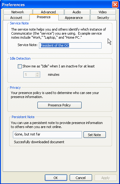

プレゼンスのプリファレンス
プレゼンスのプリファレンスを変更するには、「Settings」メニューの「Preferences」をクリックし、次に「Presence」タブをクリックします。
図2-8 プレゼンスのプリファレンス
プレゼンスのプリファレンス
「図2-8 プレゼンスのプリファレンス」の説明
Service Note
「Service Note」ボックスにオプション・テキストを記述して、このクライアントの呼び名を指定します(PC at home、PC at work、laptopなど)。このテキストは、他のユーザーの連絡先リストに表示されます。
Idle Detection
この機能を有効化する(チェック・ボックスを選択する)と、分単位で指定した期間PCの操作が行われなかった場合に、ユーザーのプレゼンス・ステータスを自動的に「Idle」に変更できます。これにより、連絡先に対して、自分はこのマシンで通信可能な状態であったが、指定した期間操作を行っていなかったということを通知できます。
Privacy
「Privacy」見出しの下の「Presence Policy」ボタンをクリックすると、自分のプレゼンス情報を公開するユーザーを変更できます。「Presence Policies」ダイアログが表示されます。
Persistent Note
「Persistent Note」見出しの下で、自分がオフラインのときにすべての連絡先に表示するメッセージを入力できます。「Persistent Note」にテキストを入力し、「Set Note」をクリックします。

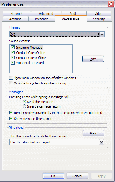

外観のプリファレンス
外観のプリファレンスを変更するには、「Settings」メニューの「Preferences」をクリックし、次に「Appearance」タブをクリックします。
図2-9 外観のプリファレンス
外観のプリファレンス
「図2-9 外観のプリファレンス」の説明
Themes
テーマにより、メッセージ、テレフォニおよびビデオに使用するOracle Communicatorのメイン・ダイアログと通信ダイアログの外観とサウンドを指定します。テーマは、「Themes」ドロップダウン・メニューに含まれる任意のテーマに変更できます。
Sound Events
Oracle Communicatorでは、特別なイベントの発生時にユーザーに注意を促すため、サウンドが使用されます。「Sound events」チェック・ボックスを使用すると、イベントが発生した場合にサウンドを再生するかどうかを指定できます。次のサウンド・イベントを変更できます。
  • 「Incoming Message」のサウンドは、他のユーザーから新規メッセージを受信したときに再生されます。
  • 「Contact Goes Online」のサウンドは、連絡先の誰かがオンラインになったときに再生されます。
  • 「Contact Goes Offline」のサウンドは、連絡先の誰かがオフラインになったときに再生されます。
  • 「Voice Mail Received」のサウンドは、新規ボイス・メールに関する通知を受信したときに再生されます。
サウンド・イベントのいずれかをクリックして「Play」をクリックすると、実際のサウンドを聞くことができます。
Show main window on top of all other windows
この設定を選択すると、常にOracle Communicatorのメイン・ウィンドウがデスクトップ上にある他のすべてのウィンドウの一番上に配置されます(メイン・ウィンドウが最小化されていない場合)。
Minimize to system tray when closing
この設定を選択すると、ウィンドウ右上の「Close」ボタンをクリックしたときに、Oracle Communicatorのメイン・ウィンドウが終了されずにシステム・トレイに最小化されます。この設定が有効なときにアプリケーションを終了するには、システム・トレイのアプリケーション・アイコンを右クリックし、「Exit」を選択する必要があります。
Messages
メッセージの書込み時に[Enter]キーを押したときの動作を選択します。メッセージを送信するか、メッセージ内に改行を挿入します。
「Render smileys graphically」チェック・ボックスでは、通信ダイアログの「Message」領域にスマイル・マークをグラフィカルに表示するか、単にテキストで「:-)」と表示するかを選択できます。
「Show message timestamps」チェック・ボックスでは、メッセージの送信時にメッセージのタイムスタンプを表示するよう選択できます。
Ring Signal
デフォルトの呼出し音は、誰かが自分に電話をかけてきたときに、その相手に対して特定の呼出し音を選択していない場合に使用されます。この設定により、デフォルトの呼出し音として使用するサウンドを変更できます。組込みの呼出し音の1つを選択するか、WAVEサウンド・ファイルを選択できます。デフォルトの呼出し音を独自に選択する場合は、ドロップダウン・メニューの「Select other」を選択し、サウンド・ファイルの場所を指定します(サウンド・ファイルは.wav形式である必要があります)。呼出し音として使用される場合、このサウンドは何度も繰り返されるため、すべてのサウンド・ファイルが適しているとはかぎりません。
元の呼出し音に戻すには、ドロップダウン・メニューの「Use the standard ring signal」を選択します。

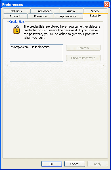

セキュリティのプリファレンス
セキュリティのプリファレンスを変更するには、「Settings」メニューの「Preferences」をクリックし、次に「Security」タブをクリックします。
図2-10 セキュリティのプリファレンス
セキュリティのプリファレンス
「図2-10 セキュリティのプリファレンス」の説明
Credentials
認証を受ける必要がある場合、パスワードを保存できます(パスワードの保存はデフォルト設定です)。実際に保存される対象は、ユーザーの資格証明(ユーザー名とパスワード)です。資格証明を保存すると、セキュリティが低下します。必要に応じて、パスワードの保存を中止するか、資格証明全体を削除できます。資格証明のパスワードを保存しない場合、リストの資格証明のいずれかをクリックしてから「Unsave Password」をクリックします。「Remove」をクリックすると、資格証明全体が削除されます。
注意:
パスワードまたは資格証明に対する変更は、次回ログイン時に有効になります。

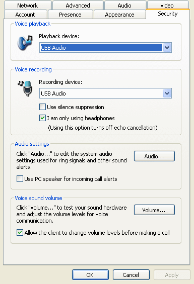

オーディオのプリファレンス
オーディオのプリファレンスを変更するには、「Settings」メニューの「Preferences」をクリックし、次に「Audio」タブをクリックします。
図2-12 オーディオのプリファレンス
オーディオのプリファレンス
「図2-12 オーディオのプリファレンス」の説明
Voice Playback
「Playback device」ドロップダウン・リスト・ボックスで、音声電話に使用する音声再生デバイスを(使用可能なデバイスのリストから)選択できます。
USBヘッドセットを持っている場合、この設定で音声再生デバイスとしてUSBヘッドセットを選択することをお薦めします。
Voice Recording
「Recording device」ドロップダウン・リスト・ボックスで、音声電話に使用する録音デバイスを選択できます。
USBヘッドセットを持っている場合、この設定で音声録音デバイスとしてUSBヘッドセットを選択することをお薦めします。
無音の抑制
「Use silence suppression」チェック・ボックスを選択すると、会話中のみクライアントにより音声が送信され、無音状態のときは音声が送信されません。これにより、帯域幅を節約できます。
エコーの消去
「I am only using headphones」チェック・ボックスを選択すると、エコー消去機能が無効化されます(ヘッドフォンのみを使用する場合、この機能は必要ないため)。PCをスピーカ・フォンとして使用し、ヘッドフォンを使用しない場合など、エコー消去を有効化する場合、このチェック・ボックスの選択を解除します。エコー消去は、音声電話でのみ機能します。テレビ電話では機能しません。
Audio Settings
「Audio」ボタンをクリックすると、PCのシステム・オーディオ設定に移動します。この設定は、使用しているPCに応じて変化します。システム・オーディオ設定を使用して、呼出し音などのサウンド・アラートを再生する条件を制御します。
USBヘッドセットを持っている場合、音声再生および音声録音デバイスとしてUSBヘッドセットを選択し(前述の内容を参照)、システム・オーディオ設定でコンピュータの組込みサウンド・カードを選択してください。これにより、すべての音声通信にはヘッドセットが使用され、呼出し音などのアラートにはコンピュータのサウンド・カードに接続されたスピーカが使用されます。
電話着信時に内部PCスピーカでビープ音を再生する場合、「Use PC speaker for incoming call alerts」チェック・ボックスを選択します。この機能は、ハードウェアに依存しており、一部のPCのビープ音はヘッドセットでの再生音量が非常に大きくなることに注意してください。その場合、このチェック・ボックスの選択を解除する必要があります。
Voice Sound Volume
「Volume」ボタンをクリックすると、ボリューム・レベルを調整およびテストできるPCのサウンド・ハードウェア設定に移動します。この設定は、使用しているPCに応じて変化します。「Allow the client to check volume levels before making a call」を選択すると、音声電話またはテレビ電話をかける(または受ける)際に、次のことを実行できます。
  • スピーカのミュート設定またはミュート解除
  • マイクロフォンのミュート設定またはミュート解除
  • スピーカ・ボリュームが0の場合に警告を表示
  • マイクロフォン・ボリュームが0の場合に警告を表示
  • Windows Media Playerなどのオーディオ再生ソフトウェアの自動一時停止

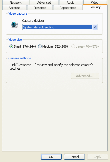

ビデオのプリファレンス
ビデオのプリファレンスを変更するには、「Settings」メニューの「Preferences」をクリックし、次に「Video」タブをクリックします。
図2-13 ビデオのプリファレンス
ビデオのプリファレンス
「図2-13 ビデオのプリファレンス」の説明
Video Capture
「Video capture」ドロップダウン・リスト・ボックスで、テレビ電話に使用するビデオ・キャプチャ・デバイスを(使用可能なデバイスのリストから)選択できます。
Video Size
テレビ電話での送信の際に優先するビデオ・サイズを選択できます。この設定は、単に優先されるイメージ解像度であり、必ずしもすべてのテレビ電話で使用される解像度ではありません。送信されるビデオ・ストリームのイメージ解像度は、受信側の容量にも依存するためです。
Camera Settings
使用しているビデオ・カメラに応じて、輝度、コントラスト、ズーム、ホワイト・バランスなどの様々なビデオ設定を構成できます。「Advanced」ボタンをクリックすると、カメラのビデオ設定が表示されます。

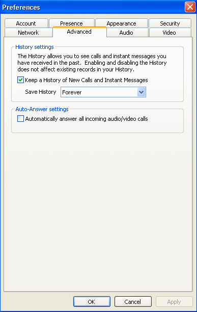

History Settings
履歴には、これまでに行った通信の記録(音声電話やテレビ電話に加え、インスタント・メッセージによる対話の内容など)が含まれます。履歴を使用して、過去に通信したユーザーと連絡を取ることもできます。
「Preferences」の「Advanced」タブで、これらの記録を維持するかどうかを制御できます(維持する場合、その保存期間を指定できます)。このタブでは、デフォルトで「Keep a History of New Calls and Instant Messages」が選択されています。このボックスが選択されている場合、すべての通信の記録(音声電話、テレビ電話、インスタント・メッセージ)が履歴に保存されます。各記録を維持する期間も設定できます(「Forever」、「Until I sign out」、「For 14 Days」、「For 30 Days」)。
「Save History」オプション
記録を無期限に維持しない場合、古い記録はユーザーが自分のアカウントからサインアウトした場合にのみ削除されます。
「History」ダイアログを使用して、履歴の個々の記録(または履歴全体)を削除することも可能です。
Auto-Answer Settings
「Preferences」の「Advanced」タブで、自動応答設定を構成できます。このオプションを選択すると、電話着信時に自動的に応答できます。変更が完了したら、「Apply」または「OK」をクリックします。変更を適用せずに「Preferences」ダイアログを閉じる場合は、「Cancel」をクリックします。
テーマ
テーマにより、メッセージ、テレフォニおよびビデオに使用するOracle Communicatorのメイン・ウィンドウと通信ダイアログの外観とサウンドを指定します。テーマを変更するには、「Settings」メニューの「Preferences」をクリックし、次に「Appearance」タブをクリックします。
テーマを選択します。変更は保存され、次にOracle Communicatorを起動したときに同じテーマが使用されます。使用可能なテーマは、サービス・プロバイダにより異なります。
