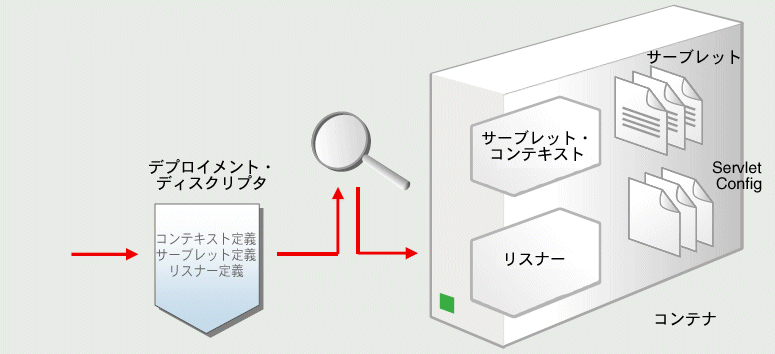

図2-2 起動時のSIPコンテナ
起動時のSIPコンテナ
「図2-2 起動時のSIPコンテナ」の説明
  1. 起動時には次の処理が発生します。
    1. コンテナがデプロイメント・ディスクリプタ(sip.xml)を読み取ります。
    2. サーブレット・コンテナが作成されます。
      • グローバルinitパラメータが設定されます。これらには、sip.xmlファイルで<context-param>というマークが付けられます。
      • セッション構成値が設定されます。これらには、sip.xmlファイルで<session-config>というマークが付けられます。
      • プロキシ構成値が設定されます。これらには、sip.xmlファイルで<proxy-config>というマークが付けられます。
      • コンテナが、TimerListener、SipApplicationSessionListener、SipSessionActivationListener、SipSessionAttributeListenerおよびSipSessionListenerをインスタンス化します。各リスナーには1つのインスタンスがあります(定義されている場合)。
    3. Servlet Configオブジェクトが作成されます。Servlet Configには、サーブレットごとにすべてのinitパラメータが保存されます。これらには、sip.xmlファイルで<init-param>というマークが付けられます。グローバルinitパラメータ(context-param)も含まれます。
    4. サーブレットは、Servlet Configが提供するinitパラメータで作成および初期化されます。各サーブレットは1つのインスタンスとして実行されます。サーブレットのinitメソッドが実行されます。
    5. SipApplicationSessionsおよびSipFactoryの参照を含むSIPアプリケーション・マネージャが作成されます。

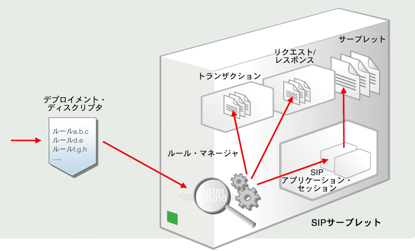

      図2-3 SIPコンテナによって処理される初期リクエスト
      「図2-3 SIPコンテナによって処理される初期リクエスト」の説明
  2. コンテナは初期リクエストと後続リクエストを区別します。初期リクエストはサーブレットの起動条件(またはルール)に従ってサーブレットを起動し、後続リクエストは初期リクエストで起動されたサーブレットに直接転送されます。初期リクエスト時には、次の手順が発生します。
    1. コンテナは、「初期リクエストの処理」で説明する処理に基づいて、特定のアプリケーションを選択します。
    2. 起動するサーブレットは、サーブレット起動順序の各サーブレットのルールを評価して決定されます(図2-3)。ルールの実行順序は、sip.xmlファイルの各サーブレットの<servlet-mapping>の順序によって決まります。最上位のサーブレット・マッピングを持つサーブレットのルールが最初にチェックされます。詳細は、次の「サーブレットのマッピング」を参照してください。
    3. SIPアプリケーション・セッションがSIPセッションとともに作成されます。
    4. トランザクションとリクエストが作成され、作成されたSIPセッション・オブジェクトに関連付けられます。
  3. 後続リクエストの場合、コンテナがすでにダイアログ(ダイアログはLocal-tag + Remote-tag + CallIdで定義されます)を保持しているので、リクエストは初期リクエストで実行されたサーブレットに転送されます。リクエストは、初期リクエストと同じメッセージ・コンテキスト(SIPアプリケーション・セッション+SIPセッション)で機能します。
