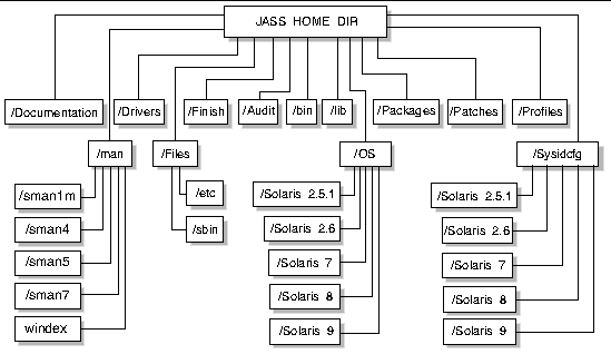

Cette section contient une présentation de la structure des composants du logiciel Solaris Security Toolkit. Le logiciel Solaris Security Toolkit est un ensemble de fichiers et de répertoires. La FIGURE 1-1 illustre la structure du logiciel.
En plus de ces répertoires et sous-répertoires, les fichiers suivants sont situés au niveau supérieur de la structure du logiciel Solaris Security Toolkit, dans /bin :
Les composants de l'architecture Solaris Security Toolkit sont organisés dans les répertoires suivants :
Chacun de ces répertoires est décrit dans cette section. Le cas échéant, chaque script, fichier de configuration ou sous-répertoire est listé et des renvois à d'autres chapitres sont fournis pour des informations détaillées.

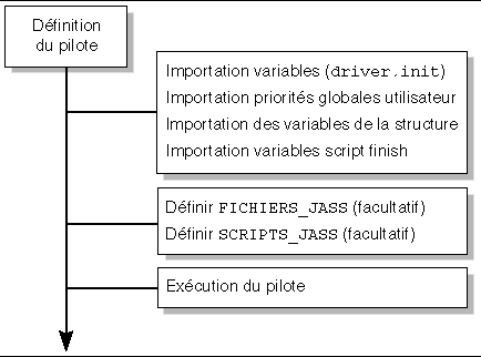

La FIGURE 1-2 représente un organigramme du flux de contrôle du pilote.
Toutes les variables d'environnement des fichiers .init sont importées en premier. Une fois ces variables importées, le pilote passe à la deuxième partie pour la définition de JASS_FILES et JASS_SCRIPTS. Ces définitions sont facultatives ; il est possible de définir un seul environnement, les deux ou aucun. La troisième partie du pilote appelle driver.run pour l'exécution des tâches définies par les variables d'environnement JASS_FILE et JASS_SCRIPTS.
L'EXEMPLE DE CODE 1-1 illustre le flux de contrôle du pilote.
Cet exemple de code définit et exporte la variable d'environnement DIR de sorte que les pilotes reconnaissent le pilote de départ. Ensuite, la variable d'environnement JASS_FILES est définie comme celle contenant les fichiers copiés du répertoire JASS_HOME_DIR/Files sur le client. La variable d'environnement JASS_SCRIPTS est alors définie avec les scripts finish qui sont exécutés par le logiciel Solaris Security Toolkit. Enfin, le durcissement est exécuté en appelant le pilote driver.run. Une fois appelé, le pilote driver.run copie les fichiers spécifiés parJASS_FILES et exécute les scripts spécifiés par JASS_SCRIPTS.
