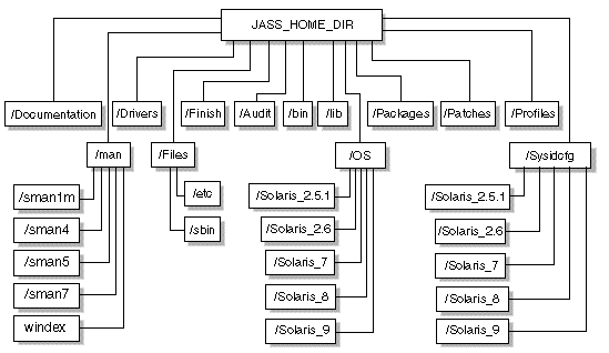

この節では、Solaris Security Toolkit ソフトウェアコンポーネントの構造の概要を説明します。Solaris Security Toolkit ソフトウェアはファイルおよびディレクトリの集まりです。図 1-1 はソフトウェアコンポーネントの構造を示しています。
図 1-1 ソフトウェアコンポーネントの構造
Solaris Security Toolkit のディレクトリ構造を示す図
これらのディレクトリおよびサブディレクトリの他に、Solaris Security Toolkit ソフトウェア構造の最上位 (/bin 内) には以下のファイルがあります。
ディレクトリ
Solaris Security Toolkit アーキテクチャーのコンポーネントは以下のディレクトリで構成されています。
各ディレクトリについて、この節で説明します。該当する場合は、各スクリプト、構成ファイル、またはサブディレクトリをリストするとともに、詳細情報を記載した参照先の章も示しています。
Solaris Security Toolkit ディレクトリ構造は Sun BluePrints マニュアル『JumpStart Technology: Effective Use in the Solaris Operating Environment』の構造に基づいています。

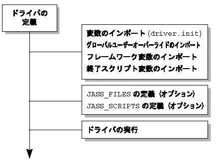

図 1-2 はドライバの制御フローを示しています。
図 1-2 ドライバの制御フロー
ドライバの制御フローを示す図
まず、各種 .init ファイルからすべての環境変数がインポートされます。このプロセスが完了すると、ドライバは第 2 部に移行し、JASS_FILES および JASS_SCRIPTS を定義します。これらの定義はオプションであり、いずれか 1 つ、または両方を定義することができます。いずれも定義しないことも可能です。第 3 部では driver.run が呼び出され、JASS_FILE および JASS_SCRIPTS 環境変数で定義されているタスクが実行されます。
コード例 1-1 はドライバの制御フローを示しています。
コード例 1-1 ドライバの制御フロー
DIR="`/bin/dirname $0`"
export DIR
. ${DIR}/driver.init
JASS_FILES="
						/etc/cron.d/cron.allow
						/etc/default/ftpd
						/etc/default/telnetd
JASS_SCRIPTS="
						install-at-allow.fin
						remove-unneeded-accounts.fin
. ${DIR}/driver.run
このコード例では、ドライバが開始ディレクトリを認識できるように、DIR 環境変数が設定およびエクスポートされます。次に、JASS_HOME_DIR/Files ディレクトリからクライアントにコピーされるファイルを含むように、JASS_FILES 環境変数が定義されます。Solaris Security Toolkit ソフトウェアによって実行される終了スクリプトで JASS_SCRIPTS 環境変数が定義されます。最後に、driver.run ドライバを呼び出して、強化タスクが実行されます。driver.run が呼び出されると、JASS_FILES で定義されているファイルがコピーされ、JASS_SCRIPTS で指定されているスクリプトが実行されます。
