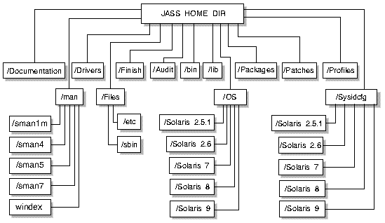

이 절은 Solaris Security Toolkit 소프트웨어 구성요소 구조의 개요를 제공합니다. Solaris Security Toolkit 소프트웨어는 파일 및 디렉토리의 집합입니다. 그림 1-1이 해당 구조를 보여줍니다.
그림 1-1 소프트웨어 구성요소 구조
소프트웨어 구성요소의 구조를 설명하는 다이어그램

Solaris Security Toolkit 구조의 구성요소는 다음 디렉토리로 구성됩니다.
이 절은 각 디렉토리에 대해 설명합니다. 적절한 위치에 각 스크립트, 구성 파일 또는 하위 디렉토리가 나열되며, 자세한 정보를 보기 위한 다른 장으로의 참조가 제공됩니다.

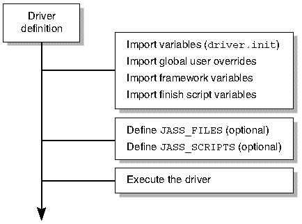

그림 1-2는 드라이버 제어 흐름의 흐름도를 보여줍니다.
그림 1-2 드라이버 제어 흐름
드라이버 제어 흐름을 설명하는 다이어그램
첫 번째로 다양한 .init 파일에서 모든 환경 변수를 가져옵니다. 이것이 완료된 후 드라이버가 2부로 이동하는데, 여기에서는 JASS_FILES 및 JASS_SCRIPTS를 정의합니다. 이들의 정의는 선택적입니다. 즉, 하나의 환경을 정의하거나 둘 다 정의하거나 둘 다 정의하지 않을 수 있습니다. 드라이버의 3부는 driver.run을 호출하여 JASS_FILE 및 JASS_SCRIPTS 환경 변수에 의해 정의되는 작업을 수행합니다.
코드 예 1-1은 드라이버의 제어 흐름을 나타냅니다.

이 코드 예제는 DIR 환경 변수를 설정하고 내보내서 드라이버가 시작 디렉토리를 인식하게 합니다. 다음, JASS_FILES 환경 변수가 클라이언트의 JASS_HOME_DIR/Files 디렉토리에서 복사되는 파일을 포함하도록 정의됩니다. 그런 다음 JASS_SCRIPTS 환경 변수가 Solaris Security Toolkit 소프트웨어에 의해 실행되는 종료 스크립트로 정의됩니다. 마지막으로 driver.run 드라이버를 호출하여 강화 작업의 실행이 시작됩니다. 일단 호출되면, driver.run은 JASS_FILES에 의해 지정되는 파일을 복사하고, JASS_SCRIPTS로 지정되는 스크립트를 실행합니다.
