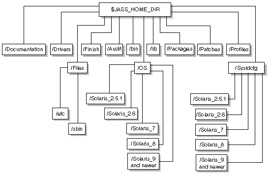

本节概述了 Solaris Security Toolkit 软件的组件结构。Solaris Security Toolkit 软件是多个文件和目录的集合。图 1-1 为该软件的结构示意图。
图 1-1 软件组件结构
软件组件结构示意图。

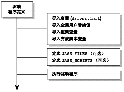

图 1-2 显示了驱动程序控制流程的流程图。
图 1-2 驱动程序控制流程
驱动程序控制流程的示意图。
首先从 .init 文件导入所有环境变量。完成后,驱动程序继续进行到第二部分:定义 JASS_FILES 和 JASS_SCRIPTS。这两个定义是可选的;可以定义任意一个单独的环境、也可以定义两个或者不定义任何环境。驱动程序的第三部分调用 driver.run 来执行由 JASS_FILE 和 JASS_SCRIPTS 环境变量所定义的任务。
代码示例 1-1显示了驱动程序控制流程。
