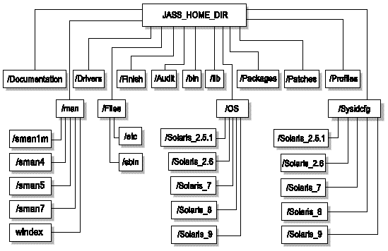

本節提供 Solaris Security Toolkit 軟體元件架構的簡介。Solaris Security Toolkit 軟體為一組檔案和目錄。圖 1-1 顯示此架構的圖例。
圖 1-1 軟體元件架構
說明 Solaris Security Toolkit 架構的圖解。

Solaris Security Toolkit 架構的元件編排為以下目錄:
本節說明各個目錄,其中將列出適用的各個程序檔、配置檔或子目錄,及其他章節的參考資料以提供詳細資訊。

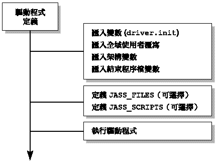

圖 1-2 顯示驅動程式控制流程的流程表。
圖 1-2 驅動程式控制流程
說明驅動程式控制流程的圖解。
各個 .init 檔案的所有環境變數都會先匯入。一旦完成之後,驅動程式就會移至第二部分,定義 JASS_FILES 和 JASS_SCRIPTS。這些定義是選擇使用的;可定義單一環境、或定義兩個環境、或不定義任何環境。驅動程式的第三部分是呼叫 driver.run 以執行由 JASS_FILE 和 JASS_SCRIPTS 環境變數定義的作業。
