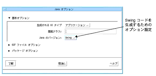

自分のデザインから Swing コードを生成するには、図 1 に示すように「Java オプション」ダイアログで Java バージョンとして「Swing」を選択します。このダイアログは、生成する言語として Java を選択して「コード生成」ダイアログを起動し、そこで「Java オプション」ボタンを押すと表示されます。Java のバージョンに「Swing」を選択すると、生成されたアプリケーションは Java 1.0、1.2、および Java 2 と互換性のあるすべてのバージョンで実行できます。
図 1 Swing 生成オプション![]()

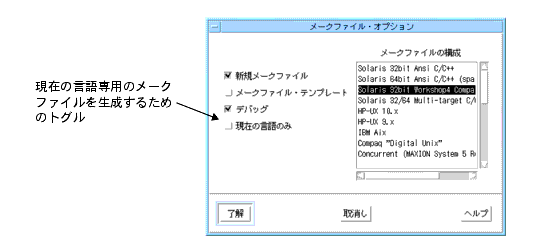

「メークファイル・オプション」ダイアログには、図 4 のように「現在の言語のみ」というラベルの付いたトグルボタンが追加されました。ある言語でコードを生成し、続けて別の言語で別のコードを生成すると、生成されたすべてのメークファイルには各言語用に生成されたファイルに対する規則がすべて盛り込まれます。しかし「現在の言語のみ」トグルをオンにすると、現在の言語専用のメークファイルが生成されます。
図 4 「メークファイル・オプション」ダイアログ![]()
