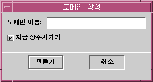

  2. 도메인 관리자에서 추가 버튼을 누릅니다.
    다음 그림과 같이 도메인 만들기 대화 상자가 나타납니다.
    그림 2–1 도메인 만들기 대화 상자
    도메인 만들기 창에는 도메인 이름을 입력하는 필드와 검색 기능을 사용하여 자동으로 채우는 버튼이 표시됩니다.
  3. 도메인 이름 필드에 새 관리 도메인의 이름을 입력합니다.
  4. 관리 도메인을 지금 채우지 않으려면 지금 채우기 확인란을 선택 취소합니다.
    기본적으로 Sun Management Center 관리 도메인을 만든 후 검색 관리자를 바로 시작할 수 있는 대화 상자를 표시하도록 선택되어 있습니다. 검색 관리자에 대한 자세한 내용은 제 4 장을 참조하십시오.
  5. 새 관리 도메인을 만들려면 만들기 버튼을 누릅니다.
    관리 도메인을 만들지 않고 창을 닫으려면 취소 버튼을 누릅니다.

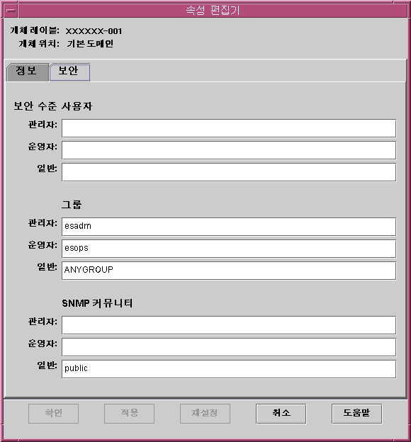

관리 도메인 속성 편집기는 선택한 관리 도메인에 대한 추가 정보와 관리 도메인의 동작을 제어하는 규칙에 대한 추가 정보를 제공합니다. 관리 도메인에 대한 보안 정보를 편집하려면 속성 편집기를 사용합니다.
주 –
각 속성 편집기는 선택한 개체의 유형에 따라 하나 이상의 탭 버튼을 표시합니다.
  1. 다음 중 하나의 방법으로 속성 편집기에 액세스합니다.
    • 주 콘솔 창의 계층 뷰에서 관리 도메인 아이콘을 마우스 오른쪽 버튼으로 누릅니다. 팝업 메뉴에서 속성 편집기를 선택합니다.
    • 주 콘솔 창의 파일 메뉴에서 도메인 관리자를 선택합니다. 그런 다음 관리 도메인을 선택하고 보안 버튼을 누릅니다.
  2. 아직 선택하지 않은 경우 속성 편집기 창에서 보안 탭을 누릅니다.
    다음 그림과 같이 보안 정보가 속성 편집기 창에 나타납니다.
    그림 2–2 관리 도메인에 대한 속성 편집기
    보안 탭이 선택된 속성 편집기 창에 한 명의 관리자 사용자, 여러 기본 그룹 및 기본 SNMP 커뮤니티가 표시되어 있습니다.
  3. 해당 필드에 사용자 및 관리자 그룹의 이름을 입력합니다.
    사용자 및 그룹에 대한 자세한 내용은 제 18 장을 참조하십시오.
  4. 변경 사항을 적용하고 속성 편집기 창을 닫으려면 확인 버튼을 누릅니다.

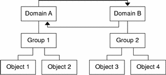

그림 2–3은 원격 모니터링이 어떻게 수행되는지 보여 줍니다. 관리 도메인 A는 도메인 A에 할당된 개체 1과 2를 모니터하고 도메인 B에 할당된 개체 3과 4를 원격으로 모니터합니다. 이 경우 관리 도메인 A가 원격 관리 도메인 B를 통하지 않고서는 개체 3 또는 4를 모니터할 수 없습니다.
그림 2–3 원격 관리 도메인
이전 텍스트에 설명된 대로 개념 다이어그램이 원격 모니터링을 보여 주고 있습니다.
자신을 참조하는 관리 도메인을 만들지 마십시오. 예를 들어, 관리 도메인 A가 관리 도메인 B를 참조하고 관리 도메인 B가 관리 도메인 A를 참조하게 해서는 안 됩니다.
두 관리 도메인이 서로 모니터해야 할 경우 순환식 도메인 참조를 만들지 마십시오. 대신, 도메인 구성원을 만듭니다. 예를 들어, 다음 그림에 표시된 것처럼 도메인 A와 B 아래에 그룹을 만듭니다.
그림 2–4 원격 관리 도메인에 대한 성공적인 교차 모니터링 설정
이전 텍스트에 설명된 대로 개념 다이어그램이 원격 교차 모니터링을 보여 주고 있습니다.
원격 참조를 만들 때 도메인 A는 도메인 B의 그룹 2를 참조하고, 도메인 B는 도메인 A의 그룹 1을 참조할 수 있습니다.
