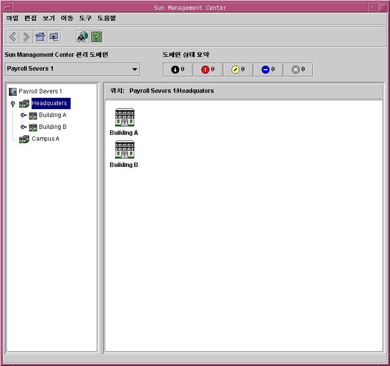

다음은 관리 도메인의 예를 보여주는 그림입니다. 이 예에서 Payroll Servers 1은 급여 관리 부서에 있는 모든 호스트 시스템으로 구성된 관리 도메인을 나타냅니다. 호스트 시스템이 Campus A와 Campus B라는 두 곳에 있습니다. Campus B에는 건물 하나(Building B)가 있고, 이 건물에는 두 대의 호스트 시스템, Payroll 1과 Payroll 2가 있습니다.
그림 5–2 관리 도메인의 예
Sun Management Center 창에 주변 텍스트로 설명이 첨부된 Campus, Building 및 Payroll 조직의 관리 도메인 뷰가 표시되어 있습니다.

주 콘솔 창에서는 관리 도메인의 두 가지 뷰와 관리 도메인의 구성원을 표시합니다. 관리 도메인 뷰의 왼쪽은 계층 뷰입니다. 오른쪽은 토폴로지 뷰입니다.
계층 뷰

계층 뷰 탐색
  1. 호스트에 대한 세부 정보를 보려면 주 콘솔 창에서 호스트 아이콘을 두 번 누릅니다.
    • 선택한 개체가 호스트인 경우 세부 정보 창이 나타납니다.
    • 선택한 개체에 다른 관리 대상 개체가 포함되어 있는 경우 토폴로지 뷰에 선택한 개체의 구성원이 표시됩니다.
  2. 관리 대상 개체의 내용을 보려면 해당 개체 아이콘의 왼쪽에 있는 확장 아이콘 Graphic을 누릅니다.
    아이콘이 보다 어두운 색으로 바뀌고 하위 개체가 계층 뷰에 나타납니다.
    개체 옆에 확장 아이콘이 있을 경우 해당 개체에는 추가 정보가 포함되어 있습니다. 해당 개체의 하위 개체를 조사하여 해당 개체에 대한 자세한 정보를 얻을 수 있습니다.
  3. 관리 대상 개체에 대해 자세한 정보를 보려면 개체 아이콘을 두 번 누릅니다.
    • 관리 대상 개체가 도메인 또는 그룹 개체와 같은 컨테이너 아이콘이고 확장되지 않는 경우 아이콘은 보다 어두운 색으로 바뀝니다. 계층 뷰 및 토폴로지 뷰가 확장되어 개체의 내용이 표시됩니다.
    • 관리 대상 개체가 컨테이너 아이콘이고 확장된 경우 계층 뷰와 토폴로지 뷰는 하위 내용이 사라지도록 축소됩니다.
    • 관리 대상 개체가 가장 낮은 수준 아이콘(예: 호스트)인 경우 세부 정보 창이 나타납니다. 이 창은 관리 대상 개체에 대한 자세한 정보를 제공합니다. 자세한 내용은 제 6 장을 참조하십시오.
  4. 개체에 대한 팝업 메뉴에 액세스하려면 해당 개체 아이콘을 마우스 오른쪽 버튼으로 누릅니다.
    팝업 메뉴에 대한 자세한 내용은 팝업 메뉴 액세스를 참조하십시오.
