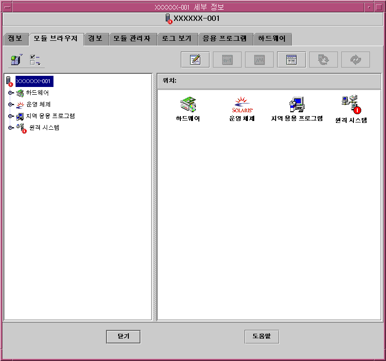

모듈 브라우저 탭
모듈 브라우저 탭에는 Sun Management Center 에이전트를 통해 모니터되는 관리 대상 개체에 대한 계층 뷰와 내용 뷰가 표시됩니다. 이 개체는 하드웨어, 운영 체제, 로컬 응용 프로그램, 원격 시스템 등을 나타냅니다.
모듈 브라우저 탭 사용에 대한 자세한 내용은 제 7 장을 참조하십시오.

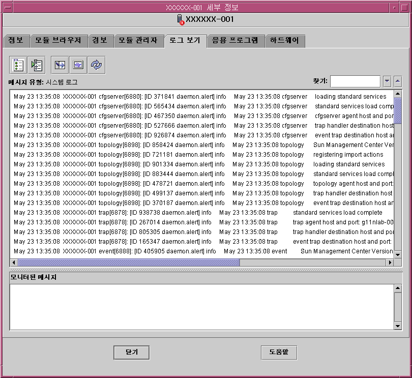

로그 보기 탭
로그 보기 탭에서 다음과 같은 여러 유형의 메시지를 볼 수 있습니다.
기본적으로 /var/adm에 있는 시스템 로그 메시지만 표시됩니다. 이러한 시스템 로그 메시지의 파일 이름은 messages라는 단어로 시작합니다.
로그 파일 메뉴에서 Sun Management Center 로그 옵션을 선택하면 선택한 로그 파일의 목록이 표시됩니다. 이에 대한 예는 그림 6–11을 참조하십시오.
그림 6–1에 표시된 대로 로그 보기 창에는 메시지 내용과 모니터 대상 메시지라는 스크롤할 수 있는 두 개의 창이 있습니다.
그림 6–1 로그 보기 화면
로그 보기 창에는 시스템 로그 파일에 대한 메시지가 표시됩니다.
주 –
필터링 조건에 맞는 메시지가 없으면 로그 보기 창의 아래쪽에 다음과 같은 메시지가 나타납니다.
No matches found for this log file

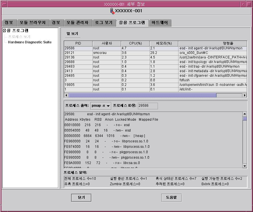

응용 프로그램 탭
응용 프로그램 탭에서는 선택한 호스트나 노드에서 실행 중인 프로세스에 대한 자세한 정보를 보거나 선택할 수 있습니다. 사용자 정의 또는 타사 응용 프로그램이 설치된 경우 이 탭을 사용하여 선택된 응용 프로그램에서 실행 중인 프로세스에 대한 세부 정보를 볼 수도 있습니다. 표시되는 내용은 계속해서 업데이트됩니다.
프로세스 보기
그림 6–2의 프로세스 보기 응용 프로그램을 사용하여 선택한 호스트나 노드에서 실행 중인 프로세스에 대한 자세한 정보를 보거나 선택할 수 있습니다.
프로세스 뷰어를 사용하려면 Solaris Process Details 모듈을 로드해야 합니다. 자세한 내용은 모듈 로드를 참조하십시오. 응용 프로그램 탭을 누를 때 Solaris Process Details 모듈이 로드되지 않으면, 다음을 수행해야 합니다.
  1. 세부 정보 창을 닫습니다.
  2. Solaris Process Details 모듈을 로드합니다.
  3. 세부 정보 창을 다시 엽니다.
그림 6–2 프로세스 뷰어
세부 정보 창에서 응용 프로그램 탭을 선택하면 프로세스 정보가 표시됩니다.
다음 표는 프로세스 뷰어에서 사용할 수 있는 등록 정보를 나열합니다.
표 6–3 프로세스 뷰어 등록 정보
등록 정보
설명
PID
프로세스 식별자
PPID
상위 프로세스의 프로세스 ID
UID
유효한 사용자 ID 번호
사용자
유효한 사용자 로그인 이름
EUser
유효한 사용자 ID
그룹 ID
사용자의 그룹 ID
EGroup
사용자의 유효한 그룹 ID
세션 ID
세션 리더의 프로세스 ID
PGroup
프로세스 그룹 리더의 프로세스 ID
Tty
프로세스를 제어하는 터미널. 제어 터미널이 없으면 물음표(?)가 인쇄됩니다.
시작 시간
프로세스를 시작한 시간(시, 분, 초). 24시간이 넘게 걸리는 프로세스의 시작 시간은 월과 일로 지정됩니다.
시간
프로세스의 누적 실행 시간
상태
프로세스의 상태
대기 채널
프로세스가 중지 상태인 이벤트의 주소. 이 항목이 비어 있으면 프로세스가 실행되고 있습니다.
클래스
프로세스 클래스 예약
주소
프로세스의 메모리 주소
크기
주 메모리에서 스왑 가능한 프로세스 이미지의 페이지 단위 크기
우선 순위
프로세스의 우선 순위
Nice
프로세스의 시스템 예약 우선 순위의 10진수 값
CPU%
동일한 기간 동안 사용할 수 있었던 CPU 시간에 최근에 사용된 CPU 시간의 비율로, 백분율로 표시됩니다.
메모리%
시스템에 있는 물리적 메모리에 대한 프로세스 상주 세트 크기의 비율로, 백분율로 표시됩니다.
명령
명령 이름
명령줄
전체 명령 이름과 인수(최대 80자)
프로세스 통계 창
프로세스 ID 출력 창에는 프로세스 뷰 창에 강조 표시된 프로세스의 pmap, pstack, pfiles, pldd 등에 대한 통계가 표시됩니다.
pmap
각 프로세스의 주소 공간 맵을 인쇄합니다.
pstack
각 프로세스의 모든 경량 프로세스(lwp)에 대한 스택 추적을 인쇄합니다.
pfiles
각 프로세스에 열려 있는 모든 파일에 대한 fstat 및 fcntl 정보를 보고합니다.
pldd
프로세스에 대한 동적 라이브러리를 인쇄합니다.
프로세스 요약 필드
프로세스 요약 필드에는 활성 또는 비활성 상태인 모든 프로세스에 대한 통계가 나열됩니다.

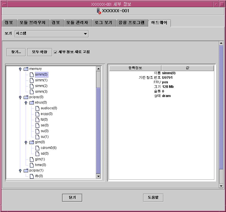

하드웨어 탭
주 –
하드웨어 탭은 시스템에서 지원하지 않는 경우 나타나지 않습니다.

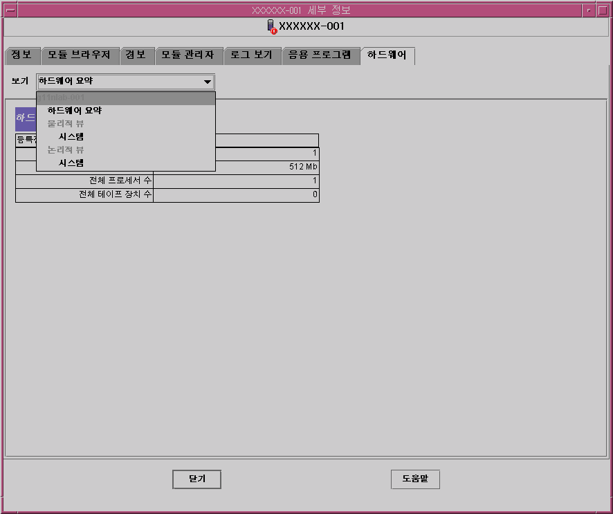

그림 6–3에 표시되는 하드웨어 세부 정보 창에는 시스템 정보에 대한 다음과 같은 세 가지 선택 사항이 제공됩니다.
주 –
특정 하드웨어 개체의 하드웨어 탭에 대한 자세한 내용은 플랫폼 부록을 참조하십시오.
그림 6–3 하드웨어 세부 정보 창
세부 정보 창에서 하드웨어 탭을 선택하면 하드웨어 뷰의 메뉴가 표시됩니다.
뷰 메뉴를 통해 사용 가능한 하드웨어 정보에 액세스할 수 있습니다.
하드웨어 요약
Sun Management Center 소프트웨어는 선택한 호스트의 하드웨어 자원 표를 표시합니다. 다음 목록은 하드웨어 요약에 표시되는 일반적인 일부 값입니다.
총 디스크 수
호스트에 연결되는 총 디스크 수
총 메모리
호스트에 연결되는 총 메모리 양
총 프로세스 수
호스트에 연결되는 총 프로세스 수
총 테이프 장치 수
호스트에 연결되는 총 테이프 장치 수
하드웨어 요약은 사용자에 따라 다르게 나타날 수 있습니다. 자원 수는 세부 정보 창에 표시되는 개체의 유형에 따라 다릅니다.
주 –
총 디스크 수 필드에는 내부 디스크의 수만 표시됩니다. 엔클로저의 일부인 디스크의 수는 포함되지 않습니다.

논리적 뷰
호스트가 Sun Management Center 에이전트에 의해 모니터되는 경우 소프트웨어는 호스트의 논리적 뷰 구성을 다음 그림과 같이 표시합니다. ping 호스트에서는 논리적 뷰를 사용할 수 없습니다.
그림 6–5 하드웨어 구성 논리적 뷰
세부 정보 창에서 하드웨어 탭을 선택하면 디스크에 대한 논리적 뷰가 표시됩니다.

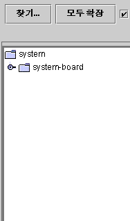

검색 버튼
검색 창을 표시하려면 검색 버튼을 누릅니다. 검색 창을 사용하여 보기 창의 왼쪽에 있는 논리적 뷰 토폴로지의 구성 요소를 검색합니다. 찾은 구성 요소가 토폴로지 뷰에서 강조 표시됩니다. 구성 요소 이름은 화면 오른쪽 하단 섹션의 구성 요소 필드에 표시됩니다.
검색 기능은 대소문자를 구분합니다. 검색을 통해 시스템에서 구성 요소를 찾을 수 없으면 세부 정보 창의 아래쪽에 다음과 같은 오류 메시지가 나타납니다.
Node not found
첫 번째 인스턴스가 발견되면 검색 기능이 중지됩니다. 예를 들어, board라는 단어를 입력하면 항상 board(0)에서 검색이 중지됩니다. 다음 인스턴스를 찾으려면 다음 버튼을 누릅니다. 특정 인스턴스 이름을 찾으려면 좀 더 자세한 이름을 입력합니다. 예를 들어, board(2)와 같이 입력합니다.
모두 확장

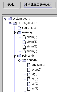

창의 토폴로지 영역(왼쪽)에 있는 모든 구성 요소 아이콘의 축소를 해제하고 다시 축소하려면 모두 확장/기본값 복구 버튼을 누릅니다. 축소된 뷰는 다음 그림을 참조하십시오.
그림 6–6 논리적 뷰의 축소된 구성 요소 토폴로지
세부 정보 창의 하드웨어 탭의 왼쪽 영역에 축소된 여러 구성 요소에 대한 정보가 표시되어 있습니다.
다음 그림과 같이 확장된 토폴로지 뷰를 표시하려면 모두 확장 버튼을 누릅니다.
그림 6–7 논리적 뷰의 확장된 구성 요소 토폴로지
세부 정보 창에 있는 하드웨어 탭의 왼쪽 영역에는 표시된 모든 구성 요소 정보가 표시됩니다.
버튼 레이블이 기본값 복구로 전환됩니다. 기본값 복구를 누르면 토폴로지는 창의 토폴로지 영역에 있는 모든 구성 요소 아이콘을 다시 축소합니다.
세부 정보 갱신 및 동적 재구성
논리적 뷰의 세부 정보 갱신 및 동적 재구성 기능은 세부 정보 갱신 버튼 및 동적 재구성 버튼에서 설명한 물리적 뷰의 해당 기능과 동일합니다.

로그 파일 보기
로그 파일 또는 로그 파일의 일부를 볼 수 있습니다. 또한 로그 메시지가 로그 파일에 추가될 경우 이 로그 메시지를 모니터할 수 있습니다.
시스템 로그 파일 메시지 보기
  1. 세부 정보 창에서 로그 보기 탭을 누릅니다.
  2. 로그 파일 메뉴에서 시스템 로그를 선택합니다.
  3. 로그 파일 필드를 누르고 Syslog를 선택합니다.
    시스템 로그 메시지가 표시됩니다.
    디스플레이를 갱신하고 새 메시지를 보려면 다시 로드를 누릅니다.

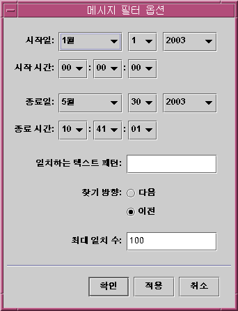

필터를 적용하여 지정한 데이터 범위 및 텍스트 패턴과 일치하는 메시지만 표시할 수 있습니다. 또한 보고할 최대 일치 수를 지정하여 검색 크기를 제한할 수 있습니다.
  1. 세부 정보 창에서 로그 보기 탭을 선택한 상태로 필터 버튼을 누릅니다.
    메시지 필터 옵션 대화 상자가 다음 그림과 같이 표시됩니다.
    그림 6–9 메시지 필터 옵션 대화 상자
    메시지 필터 옵션 창에는 다음 단계에서 설명하는 필터 정의 옵션이 표시됩니다.
  2. 보려는 첫 번째 로그 메시지의 시작 날짜를 선택합니다.
  3. 보려는 첫 번째 로그 메시지의 시작 시간을 선택합니다.
  4. 보려는 마지막 로그 메시지의 종료 날짜를 선택합니다.
  5. 보려는 마지막 로그 메시지의 종료 시간을 선택합니다.
  6. 일치시킬 텍스트 패턴 필드에 일치시키려는 텍스트 패턴을 입력합니다.
    원하는 메시지 유형에 고유한 텍스트 패턴을 사용합니다.
  7. 앞으로 또는 뒤로를 선택하여 로그 파일에서 메시지를 검색할 방향을 지정합니다.
    로그 파일의 끝에서부터 검색을 시작하려면 뒤로를 선택합니다. 처음부터 검색하려면 앞으로를 선택합니다.
  8. (옵션) 보고할 최대 일치 수 필드에 일치시킬 최대 로그 메시지 수를 입력합니다.
    영(0)을 입력하면 일치하는 모든 메시지가 100개(최대값)까지 보고됩니다.
  9. 로그 메시지를 필터링하여 다시 로드하고 이 창을 닫으려면 확인 버튼을 누릅니다.

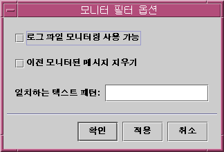

로그 메시지 모니터링
모니터링을 사용하면 메시지가 발생할 때 새로운 로그 메시지를 볼 수 있습니다. 도착한 새로운 메시지는 강조 표시됩니다.
  1. 로그 보기 화면에서 모니터 버튼을 누릅니다.
    모니터 필터 옵션 대화 상자가 다음 그림과 같이 표시됩니다.
    그림 6–10 모니터 필터 메시지 대화 상자
    모니터 필터 옵션 창에는 다음 단계에서 설명하는 옵션이 표시됩니다.
  2. 로그 파일 모니터링 활성화를 선택하여 로크 파일 모니터링을 활성화합니다.
  3. 현재 모니터 대상 로그 메시지만 표시하려면 이전에 모니터 대상 메시지 지우기를 선택합니다.
  4. 일치시킬 텍스트 패턴 필드에 일치시키려는 텍스트 패턴을 입력합니다.
    UNIX 정규 표현식을 사용할 수 있습니다. 정규 표현식에 대한 자세한 내용은 regex(1F) 설명서 페이지를 참조하십시오.
  5. 로그 메시지를 모니터하고 이 창을 닫으려면 확인 버튼을 누릅니다.

  2. 로그 정보를 필터링하려면 필터 버튼을 누릅니다. 그런 다음 메시지 필터 옵션 대화 상자에 필터 매개 변수를 입력합니다.
    선택한 필터를 사용하여 정보를 표시합니다.

응용 프로그램에 대한 정보를 볼 수 있습니다. 또한 현재 사용 중인 메모리 또는 CPU의 양과 같은 특정 프로세스에 대한 정보를 볼 수 있습니다.
주 –
프로세스 정보를 보려면 Solaris Process Details 모듈을 로드해야 합니다. 자세한 내용은 모듈 로드를 참조하십시오.
특정 응용 프로그램에 대한 정보 보기
  1. 세부 정보 창에서 응용 프로그램 탭을 누릅니다.
    사용 가능한 응용 프로그램의 목록을 표시하는 응용 프로그램 패널이 나타납니다. 기본적으로 Solaris Process Details 모듈이 로드되면,
    • 창의 왼쪽에서 프로세스 보기 응용 프로그램이 선택됩니다.
    • 창의 오른쪽에 프로세스 정보가 나타납니다.
  2. 다른 응용 프로그램에 대한 정보를 보려면 창의 왼쪽에 있는 목록에서 응용 프로그램 이름을 누릅니다.
    예를 들어, Hardware Diagnostic Suite에 대한 정보를 볼 수 있습니다. 창의 오른쪽에는 선택한 응용 프로그램과 관련된 내용이 업데이트됩니다.
프로세스 표에 추가 등록 정보 표시
기본적으로 프로세스 보기 표에는 다음과 같은 정보가 표시됩니다.
표에 정보를 추가하려면 다음 단계를 수행합니다.
    Solaris Process Details 모듈이 로드되면 프로세스 보기 표가 나타납니다.
  2. 사용 가능한 프로세스 등록 정보 목록을 보려면 프로세스 표 위에 있는 열 보기 버튼을 누릅니다.
    표에 현재 있는 열 옆에 확인 표시가 나타납니다.
  3. 표에 등록 정보에 대한 정보를 추가하려면 추가할 등록 정보를 선택합니다.
    선택한 등록 정보가 표의 기존 열 오른쪽에 있는 새 열에 나타납니다.
  4. 표에 등록 정보를 추가하려면 앞의 단계를 반복합니다.
    정보 –
    모든 프로세스 등록 정보를 보려면 열 보기 목록의 아래쪽에 있는 모두 버튼을 선택합니다.
프로세스 표에서 열 정렬
프로세스(행)를 등록 정보(열 머리글)를 기준으로 오름차순 또는 내림차순으로 정렬할 수 있습니다. 예를 들어, CPU% 열을 가장 작은 값 또는 가장 큰 값이 제일 앞에 오도록 정렬할 수 있습니다.
  1. 열을 오름차순으로 정렬하려면 표 열 머리글에서 등록 정보를 누릅니다.
    프로세스(행)가 해당 등록 정보에 대한 오름차순으로 업데이트됩니다.
  2. 열을 내림차순으로 정렬하려면 Shift 키를 누른 상태로 표 열 머리글에서 등록 정보를 누릅니다.
    프로세스(행)가 해당 등록 정보에 대한 내림차순으로 업데이트됩니다.

하드웨어 구성 보기
  1. 세부 정보 창에서 하드웨어 탭을 누릅니다.
    하드웨어 패널이 나타나고 하드웨어 정보 요약이 표시됩니다.
  2. 원하는 구성을 선택합니다.
    창이 업데이트되고 선택한 기능이 표시됩니다.

  3. 세부 정보 창에서 하드웨어 탭을 선택합니다.
  4. 뷰 메뉴의 물리적 뷰 또는 논리적 뷰 범주에서 “시스템”을 선택합니다.
    뷰가 변경되고 디스플레이 위쪽에 재구성 버튼이 나타납니다.
