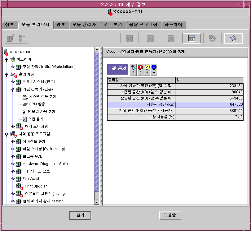

그림 12–1은 스왑 통계 등록 정보 표의 Used KB 행에 있는 응답되지 않은 열린 위험 경보를 보여 줍니다. 이 행은 위험 경보를 나타내는 빨간색입니다. 경보 정보는 개별 모듈에서 호스트에 이르기까지 계층 트리 뷰의 위쪽으로 전파됩니다. 다음 개체에서도 빨간색 경보 아이콘을 볼 수 있습니다.
주 콘솔 창의 해당 호스트, 그룹(있는 경우) 또는 관리 도메인에서 빨간색 경보 아이콘을 볼 수도 있습니다. 유일한 예외는 심각도가 더 높은 응답되지 않은 열린 검은색 경보가 있는 경우입니다.
그림 12–1 세부 정보 창의 스왑 통계 경보
모듈 브라우저 탭이 선택된 세부 정보 창의 왼쪽 창에는 빨간색(위험) 아이콘이 표시되고 오른쪽 창의 Used KB 행에는 빨간색이 표시되어 있습니다.

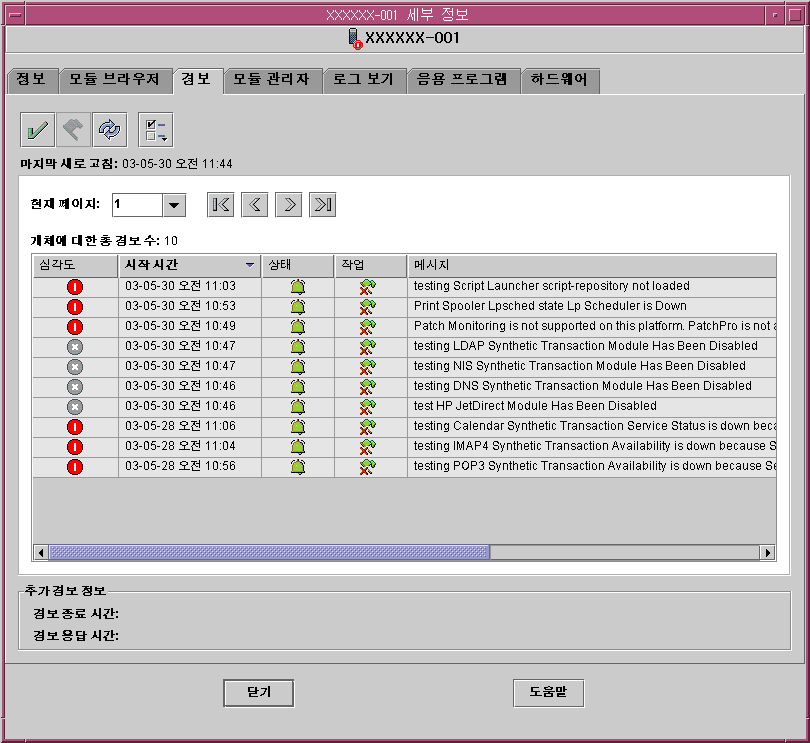

    경보 세부 정보 창이 나타납니다.
    주 –
    굵게 표시된 머리글은 경보 표가 정렬되어 있는 열을 나타냅니다. 아래쪽 화살표 또는 위쪽 화살표는 열이 정렬되어 있는 순서를 나타냅니다. 예를 들어, 그림 12–2에 표시된 경보 표가 시작 날짜 및 시간을 기준으로 하여 내림차순(새 경보부터 오래된 경보순)으로 정렬되어 있습니다. 이 순서는 해당 표의 기본 정렬 순서입니다.
    그림 12–2 경보 세부 정보 창
    경보 탭이 선택된 세부 정보 창에는 두 위험 경보에 대한 정보가 표시되어 있습니다.
    정렬 순서 변경에 대한 자세한 내용은 경보 표 정렬을(를) 참조하십시오.

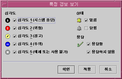

  1. 세부 정보 창의 경보 탭을 선택한 상태에서 옵션 메뉴에서 경보 보기를 선택합니다.
    특정 경보 보기 대화 상자가 나타납니다.
    그림 12–3 특정 경보 보기 대화 상자
    특정 경보 보기 선택 창에는 표시할 모든 심각도의 모든 열린 경보가 표시되어 있습니다.
  2. 경보 표에 포함시킬 항목을 선택하려면 해당 항목 옆에 있는 확인란을 누릅니다.
    선택한 각 확인란에 확인 표시가 표시됩니다. 표에 표시된 경보의 심각도, 상태 및 응답 상태를 선택할 수 있습니다.
  3. 선택 항목을 적용합니다.
    • 선택 항목을 적용하고 특정 경보 보기 대화 상자를 닫으려면 확인 버튼을 누릅니다.
    • 선택 항목을 적용하고 특정 경보 보기 대화 상자를 계속 표시하려면 적용 버튼을 누릅니다.
    경보 표가 필터됩니다. 선택 영역이 적용되어 표가 다시 표시됩니다.

등록된 작업이 없는 경보의 경우 경보 표의 작업 열에 “작업 없음” 아이콘이 표시됩니다. 수동 작업이 있는 경보의 경우에는 사용자가 작업을 실행할 때까지 “대기 중” 아이콘이 표시됩니다. 그런 다음 “실행” 아이콘이 표시됩니다. 자동 작업이 있는 경보의 경우 항상 “실행” 아이콘이 표시됩니다.
  1. 세부 정보 창에서 경보 탭을 선택한 상태에서 경보 표에서 대기 중인 작업이 있는 경보를 선택합니다.
  2. 옵션 메뉴에서 작업 수정을 선택합니다.
    작업 선택 대화 상자가 표시됩니다. 수동 작업이 대기 중인 경보만 수정할 수 있습니다.
  3. 수정할 작업을 선택하고 작업 선택에 설명된 대로 필요한 내용을 변경합니다.
