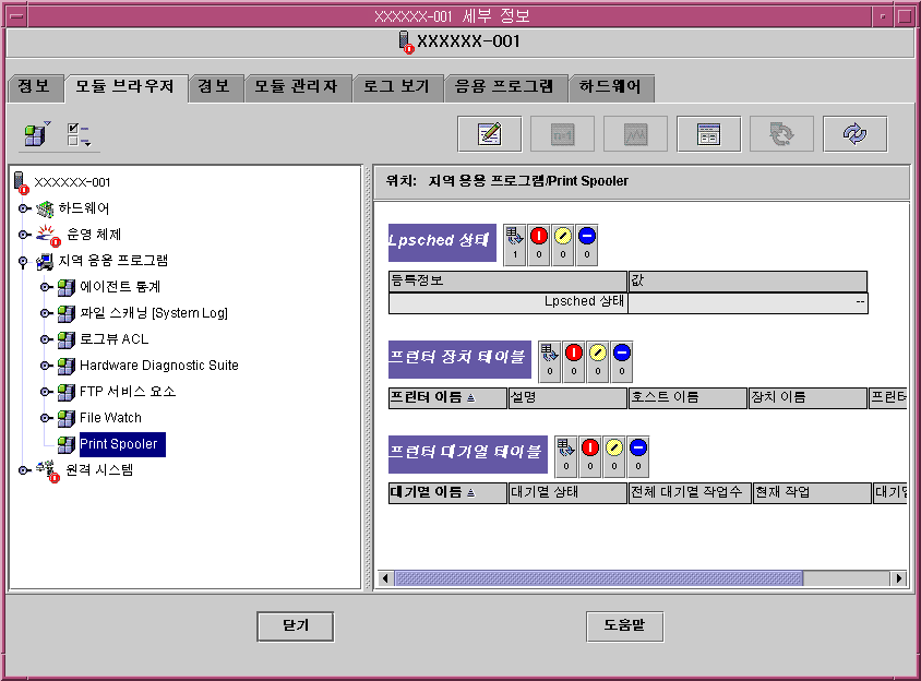

모니터할 프린터 추가
Print Spooler 모듈을 사용하여 네트워크상의 프린터 데몬, 인쇄 대기열 및 기타 프린터 장치의 상태를 모니터할 수 있습니다. 예로 든 다음 절차에서는 Print Spooler 모듈을 사용합니다. 이 모듈이 로드되지 않으면 모듈 로드를 참조하십시오.
  1. 모듈 브라우저 탭이 선택된 세부 정보 창의 계층(트리) 뷰에서 로컬 응용 프로그램 아이콘을 두번 누릅니다.
    로컬 응용 프로그램 모듈은 계층 뷰 및 토폴로지 뷰에 표시됩니다.
  2. 계층 뷰 또는 토폴로지 뷰에서 프린트 스풀러 아이콘을 두 번 누릅니다.
    Lpsched 상태, 프린터 장치 표, 프린터 대기열 표라는 세 개의 등록 정보 표가 표시됩니다.
    그림 8–1 프린트 스풀러 등록 정보 표
    프린트 스풀러 등록 정보 표에는 Lpsched 상태, 프린터 장치 표, 프린터 대기열 표 등이 표시됩니다.
