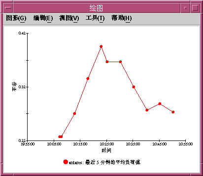

    “绘图”窗口打开。根据时间函数绘制特性值。绘制过程是动态的。即使将“绘图”窗口最小化,也会继续绘制这些值。但是,如果关闭窗口,则会停止绘制。
    下图显示了典型的“绘图”窗口。
    图形 9–1 最近 5 分钟内系统负荷统计数据平均值的图形
    “绘图”窗口显示一个图形,其中左侧坐标轴表示系统负荷,下方坐标轴表示时间。

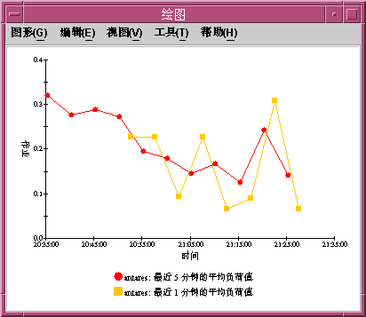

    将添加第二个数据特性,如 图形 9–2 所示。
    注意:
    在单个图形中一次最多可以绘制五个数据特性。
    图形 9–2 最近 1 分钟和 5 分钟内的平均负荷值
    “绘图”窗口显示两个图形,其中左侧坐标轴表示平均负荷值,下方坐标轴表示时间。
