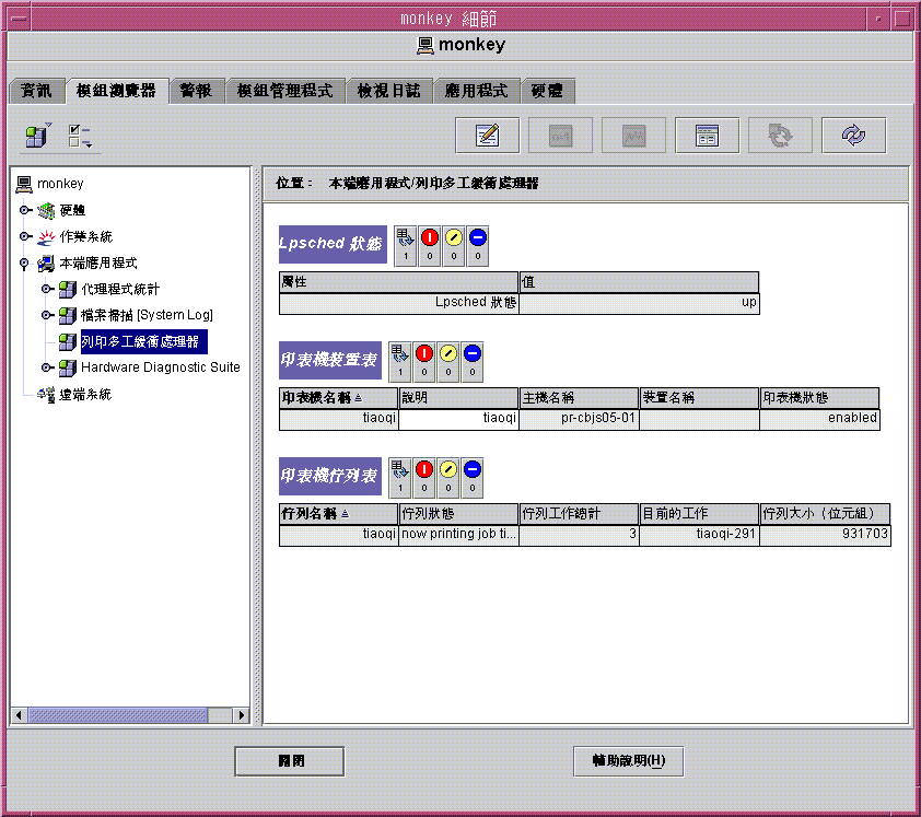

新增要監視的印表機
列印排存器模組可讓您監視印表機常駐程式、列印佇列和網路上其他印表機裝置的狀態。以下範例程序使用列印排存器模組。如果未載入此模組,請參閱載入模組。
  1. 在已選取「模組瀏覽器」標籤的「細節」視窗中,連按兩下階層結構(樹狀)視圖中的「本端應用程式」圖示。
    本端應用程式模組將顯示在階層結構視圖和拓樸視圖中。
  2. 連按兩下階層結構視圖或拓樸視圖中「列印排存器」圖示。
    三個屬性表即會顯示出來:「 Lpsched 狀態」、「印表機裝置表」和「印表機佇列表」。
    圖 8–1 列印排存器屬性表
    「列印排存器」屬性表顯示「Lpsched 狀態」、「印表機裝置表」和「印表機佇列表」。
  3. 使用以下方法之一將印表機裝置列新增至表格:
    • 在「印表機裝置」表格列中按滑鼠按鍵 3,並從蹦現式功能表中選擇「新增的列」指令。
    • 按一下「印表機裝置」表格,並從「細節」視窗頂端左側的「選項」蹦現式功能表中選擇「新增列」。
    螢幕將顯示「新增列」視窗。
  4. 在相應欄位中鍵入印表機的名稱及說明。
  5. 若要將印表機加入表格並關閉「新增列」視窗,請按一下「確定」按鈕。
    新增的列將顯示在拓樸視圖中。
