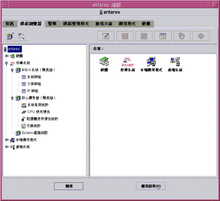

當您開啟主機受管理物件的「細節」視圖時,應已選取「模組瀏覽器」標籤。「模組瀏覽器」標籤顯示主機的階層結構與內容視圖。 這些視圖可提供有關主機硬體、作業系統、本端應用程式及遠端系統的額外資訊 。

圖 7–1 為主機視圖的範例。 主機視圖的左側是階層結構(樹狀)視圖,右側是內容視圖。 主機階層結構視圖顯示主機及其模組之間的關係。 此範例中,載入的作業系統模組是簡易 MIB-II 系統模組和簡易核心讀取器模組 。
透過「瀏覽器細節」視窗,您可以設定主機的警報臨界值,並檢視和繪製主機的受監視資料屬性。
