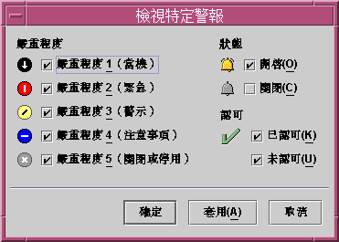

過濾警報表
  1. 在「細節」視窗中選取「警報」標籤之後,自「選項」功能表選擇 「檢視警報」。
    螢幕上將顯示「檢視指定警報」對話方塊。
    圖 12–3 「檢視指定警報」對話方塊
    「檢視指定警報」選擇視窗會展示要顯示的所有嚴重程度的所有開啟警報。
  2. 若要選取要併入警報表中的項目,請按一下這些項目旁邊的方塊。
    每個選取的方塊內會顯示一個核取標記。您可以選取顯示在表格中的警報之嚴重程度、狀態及認可狀況。
  3. 接受您的選擇。
    • 若要接受選擇並關閉「檢視指定警報」對話方塊,請按一下「確定」按鈕。
    • 若要接受選擇並繼續顯示「檢視指定警報」對話方塊,請按一下「套用」按鈕。
    警報表即被過濾,表格會重新顯示以反映您的選擇。
