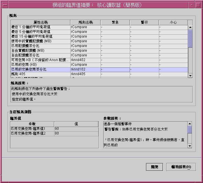

檢視模組規則
  1. 在「細節」視窗中,按一下「模組管理程式」標籤。
  2. 在「帶有載入狀態的模組」清單中,選擇感興趣的模組並按一下「規則」。
    「模組臨界值摘要」畫面即會顯示出來,其中包括已選取模組的名稱(在冒號[:) 將該號碼與主機名稱隔開。在此範例中,將顯示核心讀取器(簡易)模組。
    圖 11–1 「模組臨界值摘要」畫面
    「模組臨界值摘要」視窗顯示核心讀取器(簡易)模組屬性。
    模組規則視窗包括以下資訊:
    屬性名稱
    辨別資料屬性。
    規則名稱
    顯示規則名稱。如果規則是簡易的,則顯示臨界值。如果規則是複雜的,則顯示「-」。按一下「-」可檢視視窗底部「臨界值」清單中的臨界值。
    警急
    最嚴重的警報狀態。
    警示
    中等警報狀態。
    小心
    輕度警報狀態。
    規則說明
    顯示已選取屬性的規則說明。
    臨界值
    顯示已選取屬性的臨界值。
    參數說明
    說明在「臨界值」欄位中顯示的參數。
  3. 檢視完資訊後,按一下「關閉」返回到「模組」狀態畫面。
