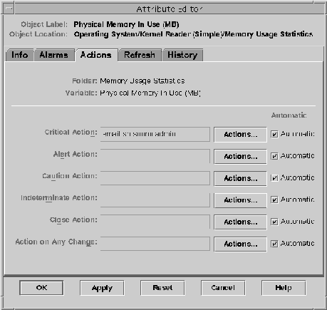

「動作」標籤僅在您能夠為目前的資料屬性定義警報動作的情況下才會出現。「動作」畫面可讓您指示軟體在警報發生時執行預定動作。
可接受的動作包括傳送電子郵件或執行儲存於 /var/opt/SUNWsymon/bin 目錄中的 script。要執行這些 script,必須具有 root 權限。
例如,您可以定義一個動作,以在「最近五分鐘的平均負荷」資料屬性產生緊急警報時,自動傳送一封電子郵件給系統管理員。
如圖圖 10–1 所示,您可以定義在以下任何情況下執行特定動作:
發生特定警報嚴重度(緊急、警示、小心或中度)
警報關閉
警報情況發生任何變更
「動作」按鈕右側的核取方塊可讓您指定自動或手動執行特定警報動作。依預設,所有動作均設定為自動執行。
當您按一下「動作」按鈕,便會出現「動作對話方塊選取」視窗。此視窗可讓您建立或修改已登記的警報動作。 您可以執行以下動作之一:
傳送電子郵件
執行 script
清除警報
如需有關定義警報動作的更多資訊,請參閱登錄警報動作。
