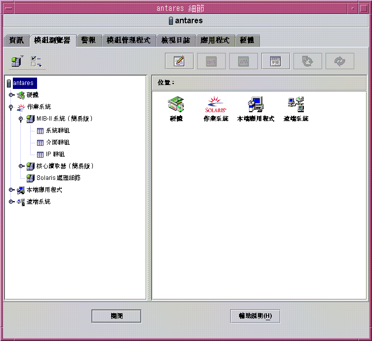

「模組瀏覽器」標籤
「模組瀏覽器」標籤顯示透過 Sun Management Center 代理程式監視的受管理物件的階層結構和內容視圖。 這些物件代表硬體、作業系統、本端應用程式及遠端系統。
如需有關使用「模組瀏覽器」標籤的詳細資訊,請參閱第 7章, 瀏覽有關受管理物件的資訊。
