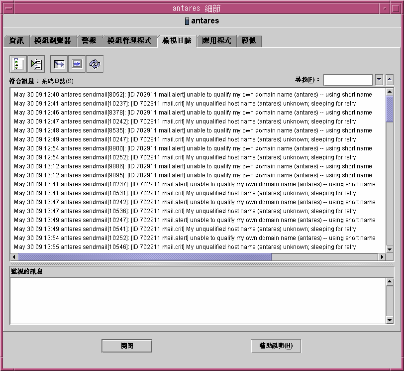

「檢視日誌」標籤可讓您檢視數種類型的訊息:
依預設,僅顯示 /var/adm 中的系統日誌。 這些系統日誌訊息的檔案名稱均以單字 messages 開頭。
若您在「日誌檔」功能表中選取「Sun Management Center 日誌」選項,一組日誌檔選項即會顯示出來。圖 6–11 顯示了一則範例。
如圖 6–1 所示,「檢視日誌」視窗有兩個可捲動窗格:「訊息」和「受監視訊息」。
圖 6–1 「檢視日誌」畫面
「檢視日誌」視窗顯示系統日誌檔的訊息。
註解 –
若沒有訊息符合過濾標準,則以下訊息將顯示在「檢視日誌」視窗的底部。
找不到符合此日誌檔的訊息

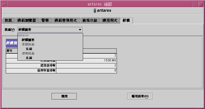

圖 6–3 中顯示的「硬體細節」視窗提供顯示系統資訊的三個選項:
註解 –
如需有關特定硬體物件之「硬體」標籤的其他資訊,請參閱您的平台補充資料。
圖 6–3 「硬體細節」視窗
已選取「硬體」標籤的「細節」視窗顯示硬體視圖的功能表。
「檢視」功能表提供對可用硬體資訊的存取。
硬體摘要
Sun Management Center 軟體顯示已選取主機的硬體資源表。以下清單顯示「硬體摘要」中顯示的某些典型值。
磁碟總數

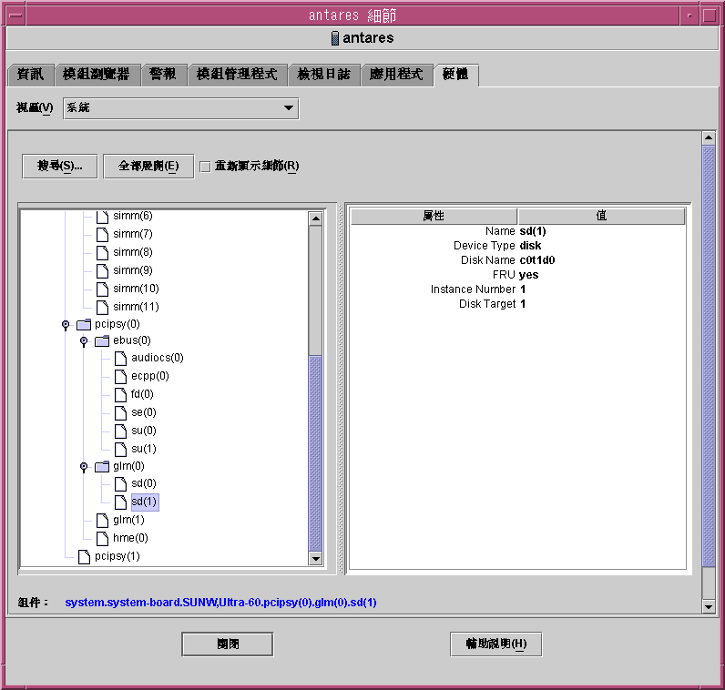

邏輯視圖
如果透過 Sun Management Center 代理程式監視主機,該軟體會顯示主機的邏輯視圖配置,如下圖所示。邏輯視圖對探索主機不可用。
圖 6–5 硬體配置邏輯視圖
已選取「硬體」標籤的「細節」視窗顯示磁碟的邏輯視圖。
「搜尋」按鈕
按一下「搜尋」按鈕以顯示「搜尋」視窗。使用「搜尋」視窗可以在檢視視窗左側的「邏輯視圖」拓樸中搜尋組件。找到的組件會在拓樸視圖中反白顯示。組件的名稱會顯示在螢幕右下方的「組件」欄位中。
搜尋功能區分大小寫。若在您的系統中無法找到該組件,以下錯誤訊息會出現在「細節」視窗的底部。
未找到節點
搜尋功能會在找到的第一個實例處停止。例如,如果您輸入單字 board,搜尋將始終在 board(0) 處停止。若要尋找下一個實例,請按一下「下一個」按鈕。若要尋找名稱的特定實例,請輸入較完整的名稱。例如 board(2)。
全部展開
按一下「全部展開/復原預設」按鈕以展開與收合視窗拓樸區域(左側)中的所有組件圖示。下圖所示為收合的視圖。
圖 6–6 邏輯視圖中組件的收合拓樸
「細節」視窗中的「硬體」標籤在左側區域顯示數個收合組件的資訊。
按一下「全部展開」按鈕以顯示展開的拓樸視圖,如下圖所示。
圖 6–7 邏輯視圖中組件的展開拓樸
「細節」視窗中的「硬體」標籤在左側區域中顯示所有顯示之組件的資訊。
按鈕標籤會切換為「復原預設」。當您按下「復原預設」時,拓樸會重新收合視窗拓樸區域中的所有組件圖示。
