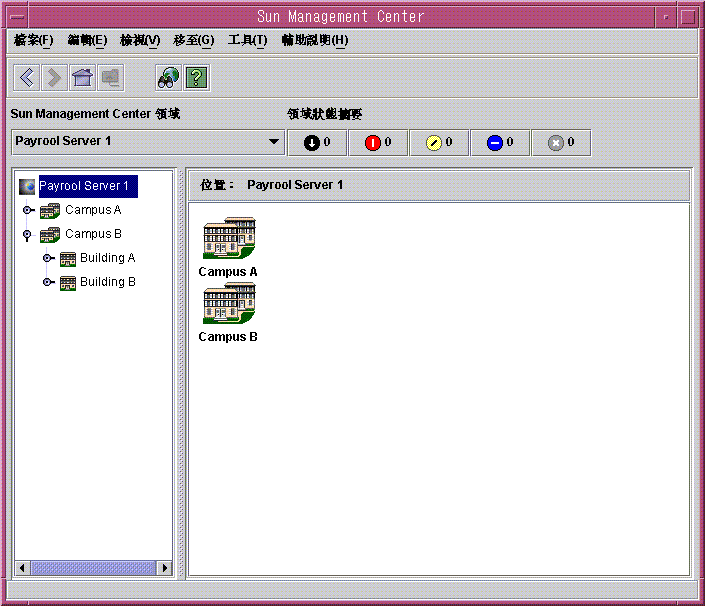

圖 5–1 主要主控台視窗
標題為 Sun Management Center 的視窗。階層結構視圖、拓樸視圖、功能表列以及視窗中其他區段的圖例。

管理領域視圖
建立管理領域並將物件移入其中之後,您便可以在此管理領域的階層結構(樹狀)視圖和拓樸(局部)視圖中查看管理領域及其物件。
管理領域視圖可讓您建立支援監視和管理作業的物件集合。您可以按照建築物、子網路或其他群組物件來群組您的主機組。您可以在管理領域中檢視所有物件,或僅檢視已選取物件,如支援您感興趣的特定功能的伺服器。
管理領域視圖可顯示管理領域中包含的物件。這些物件可以是管理領域以及管理領域中包含的任何群組和主機。
下圖為管理領域的範例圖解。在此範例中,「薪水帳冊伺服器 1」代表一個管理領域,它由該「薪水帳冊」辦公室的所有主機組成。主機位於兩個地理位置:「校園 A」和「校園 B」。「校園 B」 中有一棟建築物(「建築物 B」),其中包含兩個主機(「薪水帳冊 1」和「薪水帳冊 2」)。
圖 5–2 管理領域範例
「Sun Management Center」視窗顯示上下文所說明的「校園」、「建築物」及「薪水帳冊」機構的管理領域視圖。
您可以選擇建立相似類型的管理領域。例如,您可以按照子網路,而不是建築物來群組您的機器。您應在為監視活動提供最佳支援的階層結構中建立管理領域及其下級群組。
如需有關管理領域的更多資訊,請參閱第 2章, 使用 Sun Management Center 管理領域。
主要主控台視窗可顯示管理領域及其成員的兩個視圖。管理領域視圖的左側為階層結構視圖,右側為拓樸視圖。

管理領域狀態摘要
管理領域狀態摘要依嚴重程度級別,顯示已選取「管理領域」中具有未認可開啟警報的受管理物件的數量。範例如圖 5–3 所示。
註解 –
如果主機具有不同嚴重程度級別的多個警報,則主機僅表現為該主機的最高嚴重程度級別。
如需有關管理領域狀態摘要的更多資訊,請參閱從主要主控台視窗檢視警報。
圖 5–3 領域狀態摘要
視窗的「領域狀態摘要」區段顯示每種警報嚴重程度的圖示及相關警報的數量。
