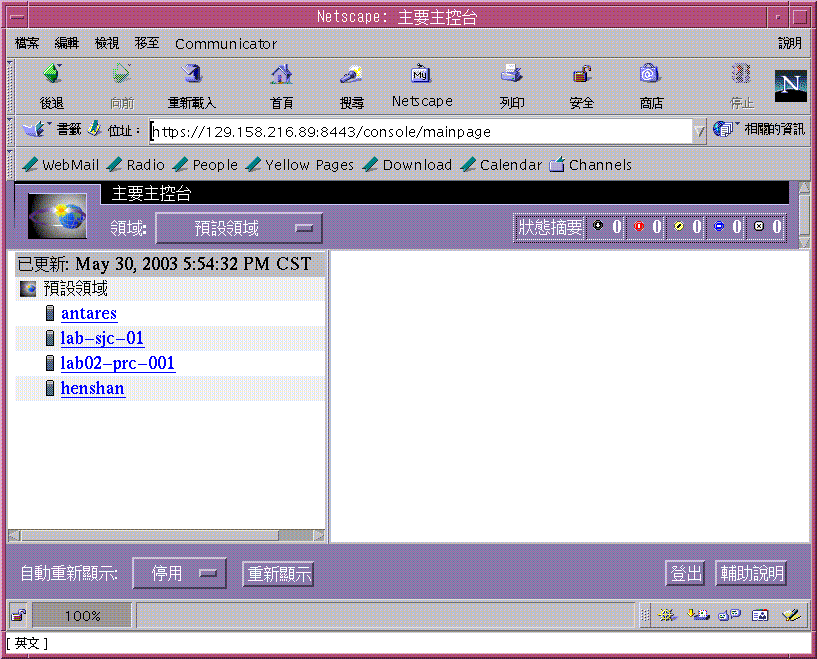

狀態摘要畫面
「狀態摘要」畫面會顯示已選取領域中受管理物件的數量,此領域至少有一個特定嚴重程度之未認可的 開啟警報。 此畫面與「領域狀態摘要」(在第 12章, 管理警報中說明)類似。但是,網路主控台圖示並非按鈕。您無法按一下這些圖示來顯示「領域狀態」頁面。
圖 16–1 具有狀態摘要畫面的主要網路主控台
在 Netscape 中,網路主控台在左側顯示領域,在右上方顯示警報狀態摘要並表明緊急警報。
