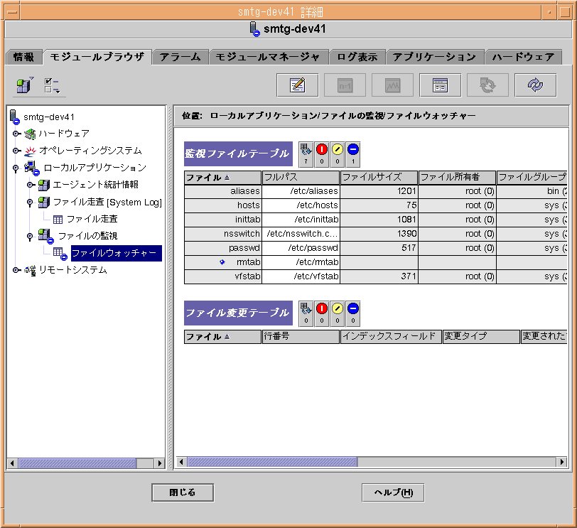

  4. 次のいずれかの方法を使用して、ファイルの監視テーブルにアクセスします。
    • 「ファイルウォッチャー」オプションをダブルクリックします。
    • コンテンツウィンドウで、ファイルウォッチャーアイコンをダブルクリックします。
    右区画に監視ファイルテーブルとファイル変更テーブルが表示されます。
    File Watcher テーブルを表示しているモジュールブラウザ。図内のテキストで図の内容が理解できます。
