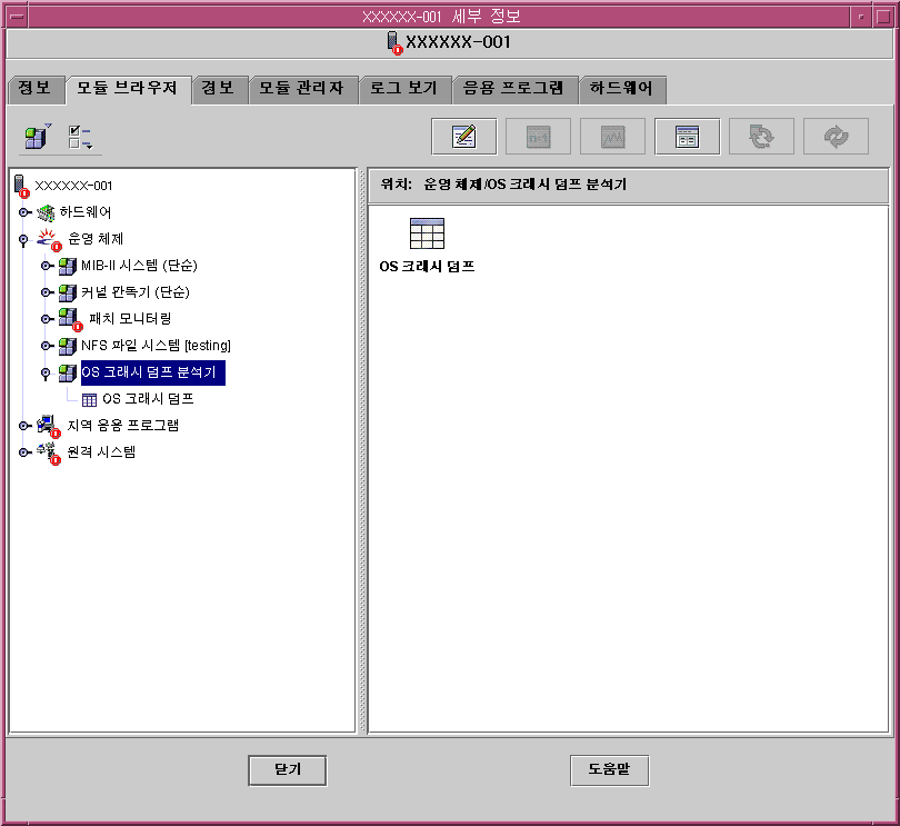

OS 크래시 덤프 분석기 모듈을 로드합니다.
모듈 로드 방법에 대한 자세한 내용은 Sun Management Center 3.5 사용자 설명서를 참조하십시오. 이 모듈은 로드되면 운영 체제 범주 아래에 위치하게 됩니다.
이때 사용자의 전자 우편 주소를 지정할 수 있습니다. 자세한 단계는 전자 우편 주소 지정을(를) 참조하십시오.
네비게이터 창에서 운영 체제를 두 번 누릅니다.
OS 크래시 덤프 분석기를 두 번 누릅니다.
OS 크래시 덤프 분석기 아이콘이 뷰어 창에 표시됩니다.
뷰어 창에서 OS 크래시 덤프 아이콘을 두 번 누릅니다.
정보 창에 덤프 구성 테이블 및 UNIX/vmcore 파일 테이블이 표시됩니다.
