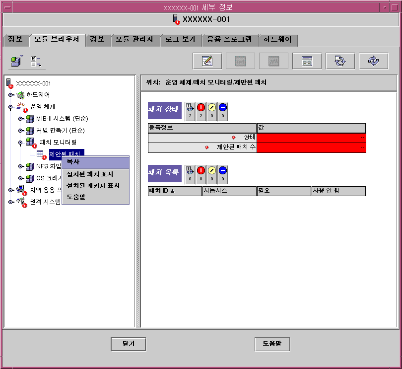

패치 모니터링 모듈을 로드합니다.
모듈을 로드하는 방법에 대한 지침은 “모듈 로드” in Sun Management Center 3.5 사용자 설명서를 참조하십시오. 네비게이터 창의 운영 체제 아래에서 패치 모니터링 모듈을 사용할 수 있습니다.
Sun Management Center 3.5 콘솔에서 왼쪽 창의 호스트 이름을 두 번 누릅니다.
호스트 정보 창의 모듈 브라우저 보기에서 운영 체제 폴더를 두 번 누릅니다.
해당 범주가 확장됩니다.
패치 모니터링 모듈을 두 번 누릅니다.
해당 범주가 확장됩니다.
제안 패치를 누릅니다.
패치 모니터링 모듈이 오른쪽 창에 패치 상태 테이블을 표시합니다.
패치 소프트웨어는 JavaTM 기술을 기반으로 합니다. 시스템에 Java Runtime Environment의 올바른 버전이 없는 경우 패치 소프트웨어에서 해당 버전을 설치합니다.
패치 상태 테이블에서 다음 표에서처럼 제안된 패치에 대한 일반 정보를 표시합니다.

패치 목록 테이블을 표시합니다.
자세한 단계는 패치 모니터링 모듈 액세스를 참조하십시오.
패치를 표시하는 행을 마우스 오른쪽 버튼으로 누릅니다.
팝업 메뉴가 나타납니다.
<PatchID>를 참조하여 설치된 패치를 선택합니다.
검사 뷰어가 열리고 선택된 패치를 참조하는 설치된 패치 목록이 해당 뷰어에 표시됩니다.
