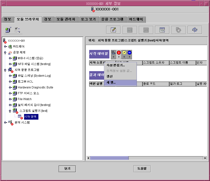

실행 테이블에 새 항목 추가
  1. 스크립트 시작 관리자 모듈 액세스에서 설명한 대로 시작 테이블에 액세스합니다.
  2. 시작 테이블 헤더를 마우스 오른쪽 버튼으로 누릅니다.
    팝업 메뉴가 표시됩니다.
    실행 테이블과 메뉴가 있는 모듈 브라우저입니다. 그래픽에 대한 설명은 컨텍스트를 참조하십시오.
  3. 새 행을 선택하고 필요한 모든 매개 변수를 입력합니다.
    스크립트 소유자 및 스크립트 이름 값은 이 시작 버튼에서 시작된 스크립트를 가리킵니다.
