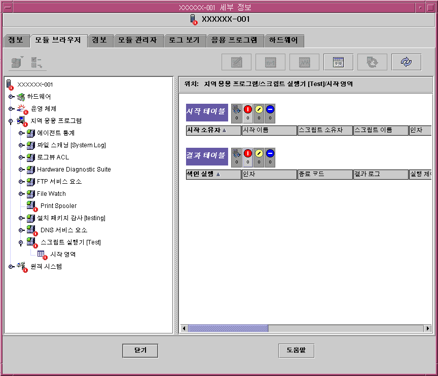

    스크립트 시작 관리자가 시작 테이블 및 결과 테이블을 표시합니다.
    스크립트 실행 프로그램과 테이블이 있는 모듈 브라우저입니다. 그래픽에 대한 설명은 컨텍스트를 참조하십시오.
