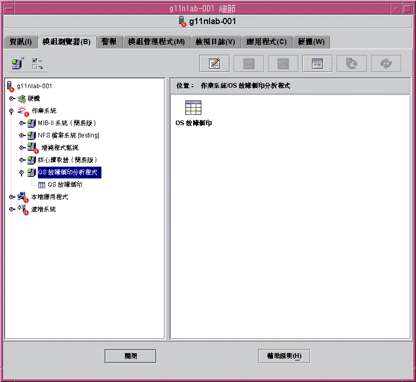

  2. 在 Navigator 視窗中按兩下「作業系統」。
  3. 按兩下「OS 故障傾印分析程式」。
    「檢視器」視窗中會顯示「OS 故障傾印分析程式」圖示。
    標題為「OS 故障傾印」的圖示。上文有說明該圖形。
  4. 在「檢視器」視窗中按兩下「OS 故障傾印」圖示。
    「細節」視窗會顯示傾印配置表與 UNIX/vmcore 檔案清單表。
