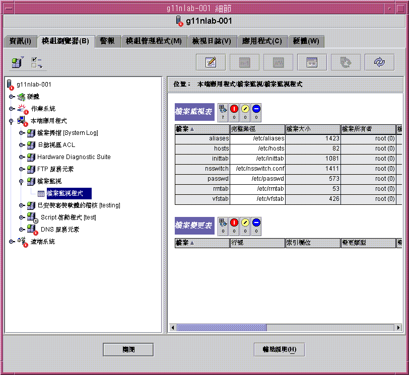

存取和使用檔案監視模組
本節將說明如何存取和使用檔案監視模組。
存取檔案監視模組
  1. 載入檔案監視模組。
    若要獲得有關如何載入模組的說明,請參考Sun Management Center 3.5 User's Guide。
  2. 在 Navigator 視窗中,按兩下「本端應用程式」。
    該類別會展開。
  3. 按兩下「檔案監視」。
    檢視器會在「檢視器」視窗中顯示「檔案監視」圖示。
  4. 使用下列其中一種方法來存取檔案監視表︰
    • 按兩下「檔案監視」選項。
    • 在「檢視器」視窗中,按兩下「檔案監視」圖示。
    檔案監視表和檔案變更表將顯示在右窗格中。
    顯示檔案監視程式表的模組瀏覽器。上文有說明該圖形。
