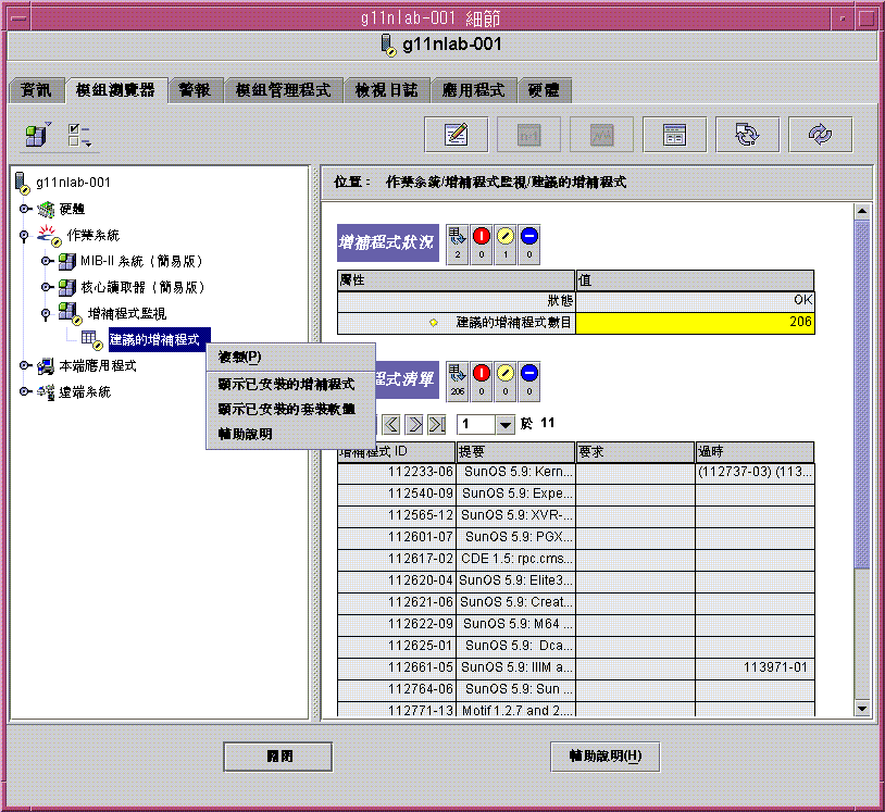

  6. 按兩下「建議的增補程式」。
    增補程式監視模組會在右窗格中顯示增補程式狀況表與增補程式清單表。

增補程式狀況表顯示有關建議的增補程式的一般資訊,如下表所示︰
表 4–1 增補程式狀況資訊
狀態
可以是下列值之一︰
  • OK.
  • ERROR. 如果偵測到 ERROR 的來源,將顯示來源。
建議的增補程式數目
系統套用的建議增補程式數目。
增補程式清單表會列出缺少的增補程式及相關資訊,如下表所示。
表 4–2 增補程式清單資訊
增補程式 ID
增補程式的識別號碼。
提要
有關增補程式資訊的摘要。
要求
安裝該增補程式之前,必須安裝的增補程式之清單。括號中的增補程式 ID 為尚未安裝在系統上的增補程式。
過時的增補程式
已累積並取代的增補程式清單。括號中的增補程式 ID 為尚未安裝的增補程式。

  1. 在「主機細節」視窗的「模組瀏覽器」視圖中,按兩下 Navigator 視窗中的「作業系統」。
    下面的類別會展開。
  2. 按兩下「增補程式監視」。
    該類別會展開,並在下面顯示「建議的增補程式」。
  3. 在「建議的增補程式」上按滑鼠按鈕 3。
    螢幕上將顯示一個即現式功能表。
    顯示建議的增補程式和功能表的模組瀏覽器。上文有說明該圖形。
  4. 選擇一個要檢視的清單︰
    • 若要檢視系統上安裝的增補程式清單,請選擇「顯示安裝的增補程式」。
    • 若要檢視系統上安裝的套裝軟體清單,請選擇「顯示安裝的套裝軟體」。
    將開啟「探測瀏覽器」,其中包含相應的清單。
